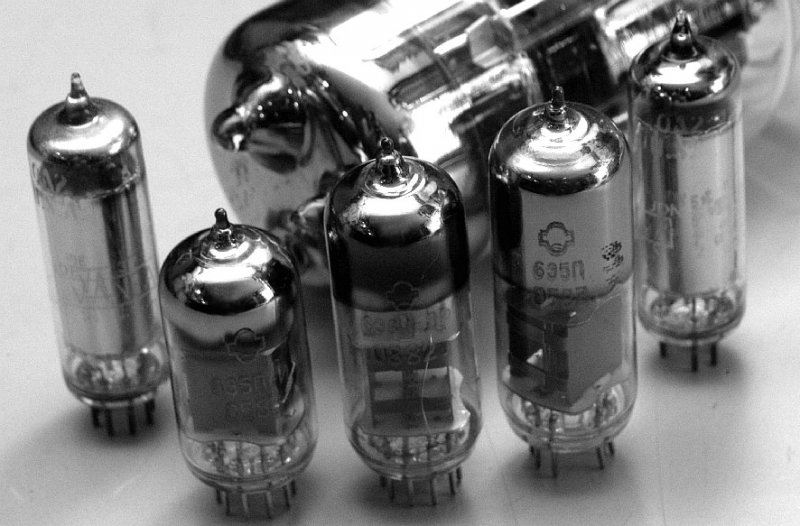

6E5P-t a mostani börzén 600Ft-ért "mérték"

Annyiért érdemes lett volna beszerezni párat, rendkívül rugalmasan használható szerkentyűről van szó.
(#) lpcollector válasza sturbi hozzászólására (») Máj 10, 2009
Most már én is bánom, hogy csak egy-egy párat vettem. CHZ éppen most javasolt hozzá itt a fórumon egy egyszerű végfokot, ill. korábban mutatott egy 6C33C meghajtást ezekkel a csövekkel.

Nagy csalódásomban, hogy nem kaptam 6C33C-t a börzén, csak véletlenül nyúltam rá erre, meg a hasonló 6Э6П-E re pusztán azért, mert úgy emlékeztem ezzel a csővel mutattál egy meghajtást a keresett 6C33C-hez. A 6Э5П valamivel hosszabb cső mint a másik, talán az EL84 mérete, de tegnap este már nem mértem meg. Megkeresem a katalógusban a beállításait, és megmérem, ki tudja e hajtani a 6C33C-t.

A hosszabb jobb nekünk , ez nem impulzus üzemre készült .
Próbáld trióda bekötésben , 350V feletti tápról , az anódba kb. 10-12K , katódellenállást 150-220 ohm között szimmetrikus vágást beállítva belőni .
50K terhelésen mérd meg mit teljesít ..

(#) CHZ válasza lpcollector hozzászólására (») Máj 11, 2009
Enyire változatos kivitelben készülnek .

(#) lpcollector válasza CHZ hozzászólására (») Máj 11, 2009
Ezek a csövek ekkorák.
A 6Э6П-E a katalógus adatok alapján nagyon hasonlónak tűnik, és annál 6Э5П-vel szemben nem 500, hanem 10000 üzemórát garantál. Azt is tudnám használni ebben a kapcsolásban?
A mérést ha lesz időm összeállítani ma megcsinálom. A generátor sajnos nincs nálam, de egy mérő CD-vel az erősítő elöfokának kivezetéséről meghajtva azt hiszem jó lesz. (Sem a hangkártyám, sem a DVD lejátszom nem produkál 2Veff-nél nagyobb jelet.)
