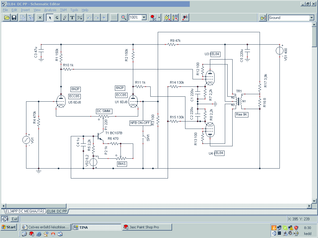

Oké, értelek. Voltak a csöves szkópokban is DC csatolt - legtöbbször szimmetrikus - sok fokozatú erősítők. De ahogy Te is mondod, ennek a kapcsolásnak a topológiája nem teszi lehetővé, hogy végpentódáknál elhagyják a csatolókondikat, mivel 60, ill. 120V körüli DC feszültségekről kell 0V-ra átvinni a vezérlőjelet.
(#) CHZ válasza Imi65 hozzászólására (») Márc 4, 2008
Teljesen igazad van .
Én ezzel próbálkozom .
(#) sturbi válasza CHZ hozzászólására (») Márc 4, 2008
Hú ez tetszik nekem is, te tervezted ? Ha lesz időm lehet, hogy én is kipróbálom.
(#) Imi65 válasza CHZ hozzászólására (») Márc 4, 2008
Ha a hegy nem megy Mohamedhez, akkor kénytelen Mohamed menni a hegyhez. Felvitted a pentódák rácsfeszültségét a trióda anódfesz szintjére. Ügyes fogás.
(#) CHZ válasza sturbi hozzászólására (») Márc 4, 2008
Talán mutattam már Neked ezt régebben , akkor még csak elméletben beszéltünk róla .
Láttam több ilyen megoldás , áramgenya is csővel volt kivitelezve , biztos más hangot produkálna úgy .
Végcsövek kadódjait is lehetne közösíteni 1 katódellenállással az elkó is elhagyható , így teljesen likvidálható az összes kondi .
Ha valaki óvakodik a DC csatolásból feltételezett problémáktól pl. felfűtés során külömböző időpontokban beálló munkapont stb .... ezek is orvosolhatók késleltetett +Ut bekapcsolással és a végcsövek katód/rács köreibe betett SI diódákkal.Csövek öregedésével járó munkapont eltolódásokat is bizonyos határok között stabilan tartja ez a megoldás .Hangját még nem ismerem .....
Asztalon már méregettem , nyégyszög tökéletesnek mondható , semmi tullövés még 22KHz -en sincs .Igaz ez a hanjára még nem garancia , de biztató .
DC stabilitása jó , stabilan tartja a beállított értékeket .
Nyák tartalmazza az egész erősítő áramkörét : Táp L/R , DC fűtés L/R , + anódf. késletetés , stanby mód .
Ez az áramkör azért nem kezdőknek való. Kíváncsi leszek, milyennek találod a hangját.
Igen a megemelt rácsfesz (Mohamed) katódokon kb. 85V -ot állít be, így A osztályban ketyeg .
Áramgenerátor alkalmazása azzal az előnnyel jár , hogy viszonylag sok csövet kipróbálhatunk , mivel a munkapont a trimerrel eléggé nagy határok között beállítható .
Én nem tartom bonyolultnak , talán a nyákokon látszik úgy , mivel a dupla tápok és egyébb kiszolgáló áramkörök bonyolítják , maga az alap az egyszerű ... .
Hangjára én is kíváncsi vagyok , majd beszámolok mit is produkál .
Igen a beírásom után 2 perccel már leesett, akkor is felkeltette az érdeklődésemet, meg is akartam építeni, csak aztán annyi mindent csináltam, hogy idővel elfelejtődött. Alighanem a közös áramgenerátornak a különböző végcsövek általi vezérlése okozott némi dilemmát nálam, de ha jobban belegondolok csak szálkát kerestem a gyalult felületen (rossz passzban voltam, egyforma csöveket illik rakni egy PP végébe és azok általában együtt is öregednek)
