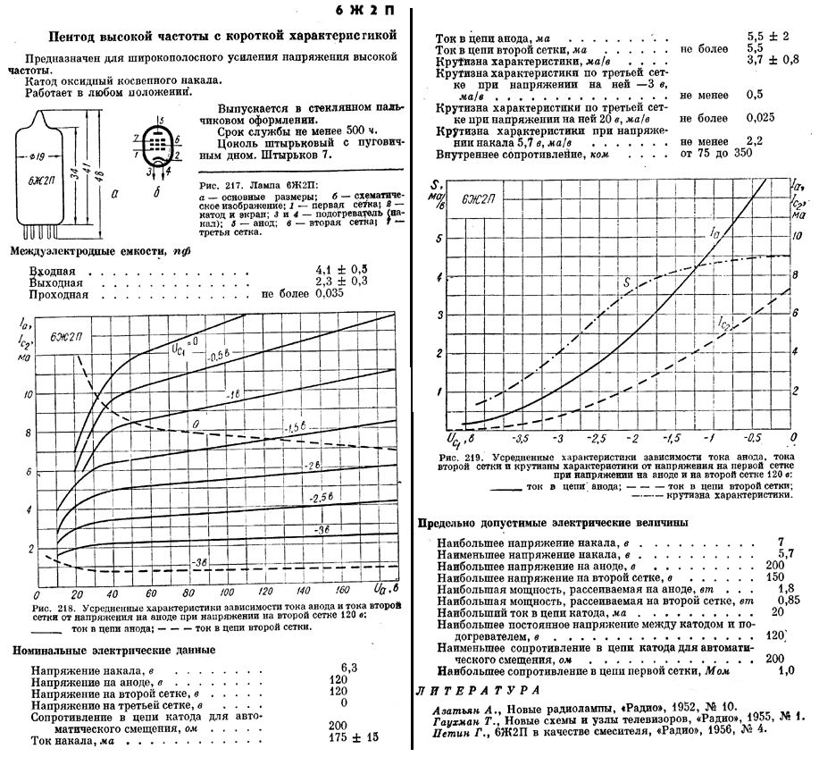

(#) Doncso hozzászólása Dec 9, 2009
Sziasztok, a 6zs2p ről van valahol adatlap? Vagy csak én nem találom? De lehet hogy 6x2p, kicsi hét lábú csövecske.

(#) klemo86 válasza Doncso hozzászólására (») Dec 9, 2009
Persze, itt
Meg itt.

(#) Doncso válasza klemo86 hozzászólására (») Dec 9, 2009
Köszi uram, kicsit gondba vagyok még mindig, mert időközbe találtam ezt : Bővebben: Link itt meg azt irja kettős dióda.
Akkor most mi ez?
