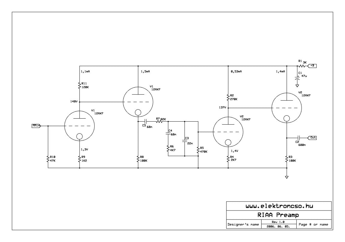

Még képek a készülő csöves RIAA korrektorról. Elöl vannak a ki-bemenetek 5p tuchel aljzatai. Hátul van a táp aljzat. Domino csatival. Az anódfesz késleltetés csak akkor indul majd meg ha a táp csati ba van dugva. Ez azt is megakadályozza hogy, megrázzon az anódfesz, hogy ha be van kapcsolva a táp és belenyúlunk véletlenül a kihúzott tápdugóba.

Jani ! a kapcsolás az melyik a sok közül ?

A kapcsolás az elektroncso.hu-ról való.
