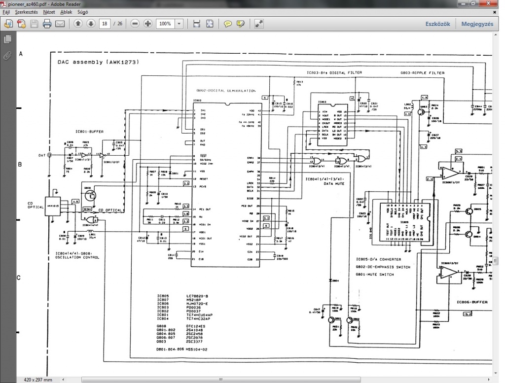

(#) Gabó hozzászólása Szept 22, 2012 /
Egy Meglévő hibás erősítőt bontottam szét típusa pioneer az460. Szerencsére modulárisan voltak az alkatrészek, és ki is tudtam egybe szedegetni a dolgokat. Volt benne egy digitális bemenettel rendelkező analóg hanggá konvertáló egység is. Ezt szeretném bekötni, ha lehetséges.
A lábak kiosztását az erősítő szerviz manualjából ki tudtam nézni, csak épp pár lábat elvileg a processzor vezérelt. A csatolt képen a konverter kapcsolási rajza.
A lábkiosztás a következő:
1 5V digi (ahogy néztem ez sima 5V)
2 ADJ (processzorba megy)
3-5,6V
4 L out
5 GND sign
6 R out
7 +5,6V
8 50/60Hz (Nem tudtam rendesen lekövetni merre megy, ahogy láttam AC12V)
9 DS2 (processzorba megy)
10 DS1 (processzorba megy)
11 GND DIGI
Amik lábak mennek a processzorhoz azokat, ha nem kötöm be, vagy ha be kell kötni valahogy megoldható más áramkörrel?
