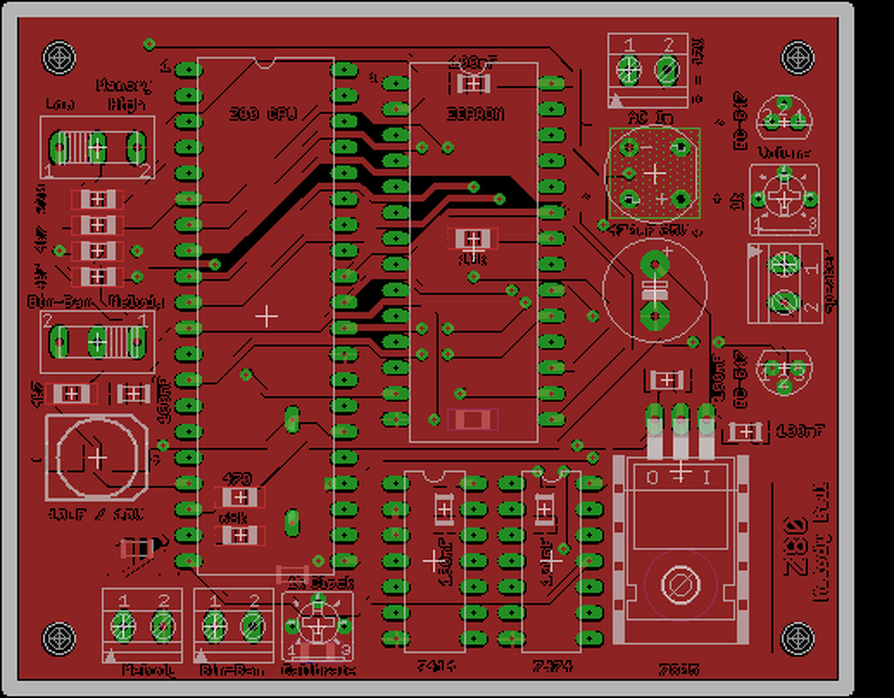

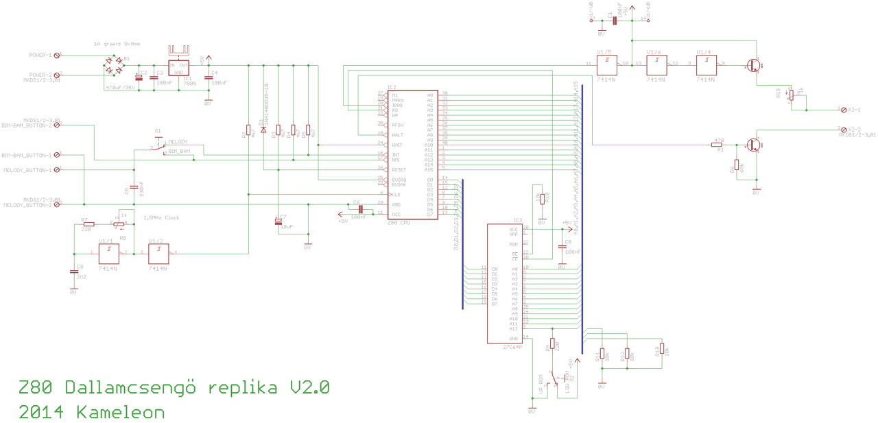

(#) kameleon2 hozzászólása Okt 23, 2014 /
Sziasztok! Sajnos - úgy látom elég régen nem volt hozzászólás a témához. Megörököltem egy régi műhely alkatrészeit, félkész projektjeit. Kicsit érzelmi indíttatásból is, de a lényeg: befejeztem egy-két befejezetlen Z80 dallamcsengőt. Néha kis dolgokon múlik a siker. Az egyiknek tőben volt a 7805 lába törött, a másik órajele nem volt meg. Most mindkettő üzemel. Ezen felbuzdulva gyorsan Eagle-be learchiváltam a projektet - hellyel közzel pontosan, mert kicsit szebbítettem a végeredményen. Van pár megírt Epromom is. Szeretném közzétenni a rajzokat és egyben keresni hasonló retro fanokat, akik szívesen utánaépítenék. Én tudom adni a rajzot és az epromok tartalmát (lehet valamelyiket módosítani kell, mert én az eredeti cím és adatbusz sorrendet tartottam meg. De az Eprom tartalma számomra ismeretlen, hogy mihez készült - a meglévő hardverrel kompatibilis. Cserébe keresek fórumtársat aki a nyákokat meg tudná csinálni (kétoldalas furatgalván). Nagyon kis kiigazítással az eredeti rajzból simán építhető lenne egy Z80-as fejlesztőkészlet akár.

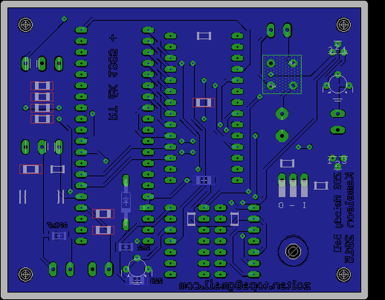

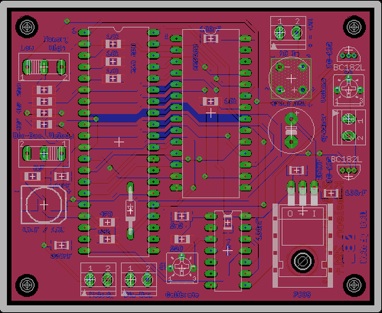

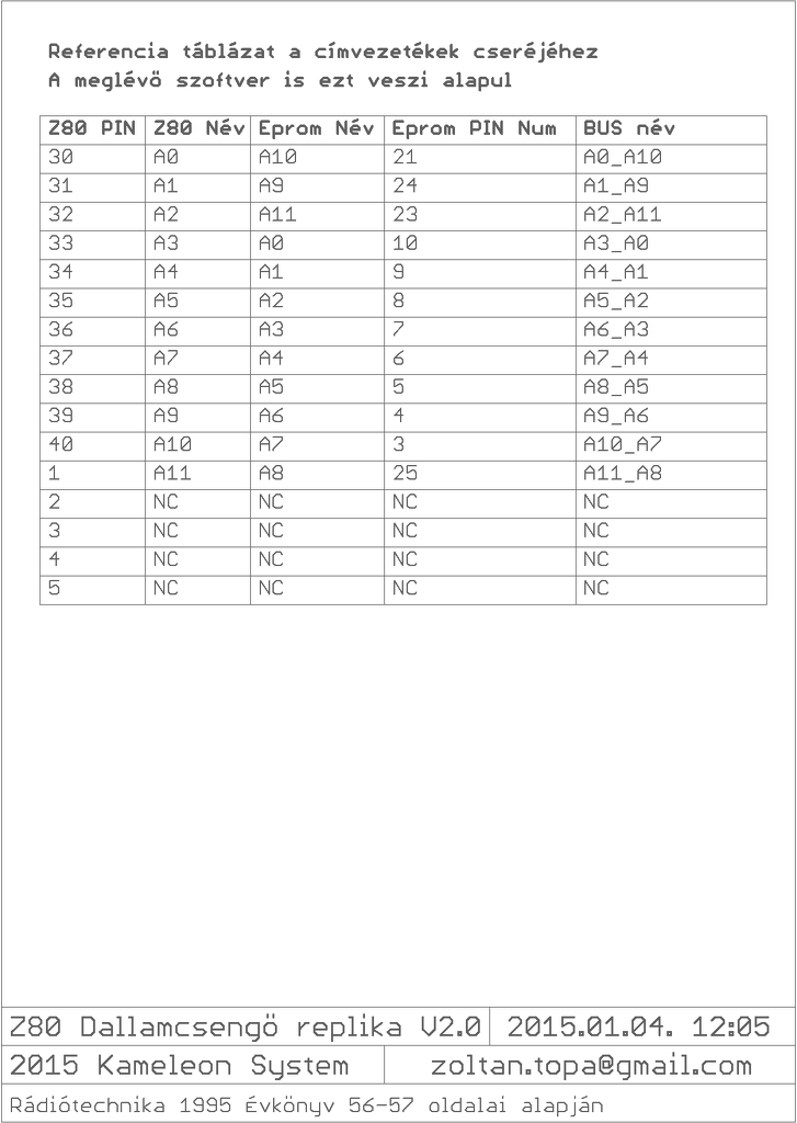

(#) kameleon2 hozzászólása Jan 5, 2015 /
Sziasztok! Úgy látom nem nagyon volt hozzászólás, pedig, mint utólag kiderült - szerencsére még a panelek rendelés előtt - volt hiba a rajzomban. Íme a javított változat az eredeti címcserés busszal, hogy az eredeti 1995-ös RT ÉK-ben leközölt eprom tartalmak is fussanak.

(#) ubu1 válasza kameleon2 hozzászólására (») Okt 16, 2015 /
Szia! Nekem lenne még két észrevételem a '95-ös évkönyvben leközölt változathoz képest (ami nekem is megvan egy régóta működő példányban).
Egyrészt azon nem csak a cím, hanem az adatvezetékek is fel vannak cserélve az adatlapok alapján logikus összekötésekhez képest. Az összekötés CPU-EPROM (zárójelben a lábszámokkal) formában: D0(14)-D4(16), D1(15)-D3(15), D2(12)-D6(18), D3(8)-D1(12), D4(7)-D0(11), D5(9)-D2(13), D6(10)-D7(19), D7(13)-D5(17).
Másrészt a te rajzodon, az évkönyves rajzon és az én megépített példányomon is az oszcillátor 220 ohmos ellenállásból és 2.2 nF-os kondiból van. Biztos, hogy ez 1.5 MHz-es órajelet ad? Én mindenhol az F=1.2/(C*R) képletet találtam 7414-esből épített oszcillátorra, amibe behelyettesítve kb. 2.5 MHz-es órajel jön ki.
(#) kameleon2 válasza ubu1 hozzászólására (») Okt 16, 2015 /
Igen - teljesen korrekt az észrevételed, módosítottam is már de csak provizor javítottam vezetékek segítségével, panel még nem készült belőle, viszont... készült egy eprom tartalom fordítóm, így a régi összekevert dallamokat visszakódoltam az eredeti cím és adatvezetékekre. Az órajelet - mértem, így annyi amennyi (1,5MHz- Atten szkóppal mérve)), de végül több párhuzamos kondival módosítottam a pontosabb órajel miatt, mert kicsit hamiskás volt. Az új példányon már smd 1206-os kondik vannak, nagyságrenddel pontosabbak mint a régi styroflexek, amit a fiókban találtam. A képlet önmagában egyébként kevés, mert 5 féle gyártó 7414-esével 5 féle órajel jött ki. Volt olyan ami nem is oszcillált. Meglepő módon a még magyar gyártmányú MEV TTL iC-k teljesítettek a legjobban. Ha legyártottam a panelt - azt is felteszem a módosításokkal együtt. Csak párhuzamosan elkezdtem egy Z80 fejlesztőpanelt (ugye murisan hangzik! ) is összerakni, mivel a speccyalista klub tagja is vagyok.

(#) kameleon2 válasza lóri hozzászólására (») Feb 22, 2016 / 1
Sziasztok! Megvan az eredeti visszakonvertált Hex. Ha visszaolvastok kicsit - az adat és címlábak meg lettek keverve az Urbán féle egyoldalas panel miatt. Amit én csináltam, az egy epromláb fordító, ami visszaforgatott mindent a helyére és úgy olvastam ki az epromot, majd lábhelyesen visszaégettem és működik is. Ezt a hex-et publikálnám. Remélem jó fájlt találtam meg. Ennél minden adat és címláb úgy van, ahogyan lennie kell. Azaz A0>A0 D0>D0 stb. Sokat szívtam miatta. Gondolom más is.
