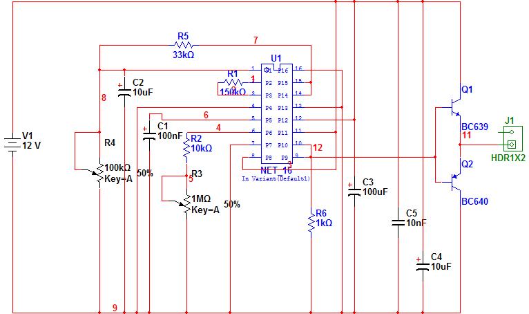

(#) rozsda válasza gulyi88 hozzászólására (») Máj 14, 2009 /
Megvan az elsö sikerélményem.
Megcsináltam a mellékelt kapcsolási rajzot,és gyönyörüen müködik.A bc tranzisztorok után rákötöttem egy fetet és a source-drain közé beraktam egy 12v-os aksit és egy ablaktörlömotort.(a vezérlö egy másik aksirol ment de a negativ pólusokat osszekötöttem).
Szépen tudom állitani a fordulatszámot,és a frekvenciát is.(kb 10-6000 Hz között).
Azt szeretném kérdezni hogy ez a kapcsolás igy meg tud e hajtani 20db fet-et is?
Még annyit hogy az IC az TL494.
(#) gulyi88 válasza rozsda hozzászólására (») Máj 14, 2009 /
Nem teccik a FETmeghajtó tranyók meghajtása.
Bekapcsolásra tisztességesen meg van hajtva a FET, de kikapcsolásra csak 500mA a kisütőáram csúcsértéke.
Ha R6 ot kicserélnéd egy 320 ohm osra, akkor a kisütőáram kb 1,5A lenne maximum.
És a TL tranyóira kerülne ~80mA (40mA a 320ohmra meg 40mA csúcsban a fetmeghajtó tranyókra), amit a TL egyik tranyója is bőven kibir, így meg pláne, hogy 2en vannak rá.
Nemtudom lenne-e értelme a Q1 bázisa elé betenni egy másik 320 ohm ot, hogy szimmetrikus legyen a meghajtás árama be/ki kapcsolásra. (így bekaplcsolásra nincs lehatárolva az áram!)
A vezérlő testjét a következőképp kösd be:
Q2 kollektorát kösd közvetlen a Fetek source sínjának közepére (ha van sín)(az akkukat nem kell ilyenkor összekötni)
Aha.Értem miért nem tökélletes ez igy.De légyszives mond el hogy számoltad ki hogy a kisütöáram csucsértéke 500mA.És a TL tranzisztoraira miért 80mA kerül ha R6 320ohm?
És azt is elárulhatnád hogy miböl kell kiszámolni hogy egy fet-nek mennyi a kisütöárama?
Tudom hogy amatör kérdések,de egyszer el kell kezdeni.
(#) gulyi88 válasza rozsda hozzászólására (») Máj 15, 2009 /
Egyszer már emlegettem talán.
hasra veszel egy áramot amivel a FETeket akarod noszogatni (1,5A), a tranyóknak van Bétéja ami iszonyat szór, így annak veszed a minimumát (40)
és
IC=B*IB, IE= IC + IB
IB=IE/(B+1) (B+1 nek gyakorlatilag nincs jelentősége 39,40,41 tökmindegy..)
a többi csak Ohm és Kirchof törvények.
Kezdtem a kisütőárammal, amit a Q2 csinál.
Feltételeztem, hogy a Cgs kapacitás 12V ra van feltöltve ( valóságban Q1 Uce szaturációssal kevesebb (0,3V kb), de elhanyagoltam, az ellenállások úgyis E sorokba vannak és szórnak. )
Szóval Q2 nek kell IE/(B+1) = 1,5A/40 [A] bázisáram,
UB feszültség = Ugs-Ube = 12-(UcesatQ2)-0,7
ohm tv...R=300 ohm körül.
Megnéztem, hogy mi van, ha a TL tranyói kinyitnak(UCE sat okat ittis elhagytam)
Ha 1,5A megy a fetekre, akkor ~40mA megy a Q1 bázisba, és 11V/300ohm [A] meg az ellenállásra, az össszvissz max 80mA a TL nek, adatlapjában bennevan, h mit tudnak a tranyói, 200mA-t egy darab is elvisz.
A bibi az egészben, hogy nincs lekorlátozva a Q1 bázisárama, így több is lehet a töltőáram mint 1,5A.
Ha beteszed a 320 ohmot a Q1 bázisa elé, akkor ott is 1,5A lesz a maximális kimenőáram.
És ha még beteszel ilyen 100 ohmokat a fetek elé akkor a töltő/kisütőáram jóval kisebb lesz : 110mA körül.
(látszik is 1,5A *100 ohm = 150V közbe csak 12 V van(abból is 1 V elmegy UBE meg UCE statra..)).
7 ohmnál semmiképpp ne rakj be többet a fetek elé (ekkor is már csak +-730mA az áram maximuma)
