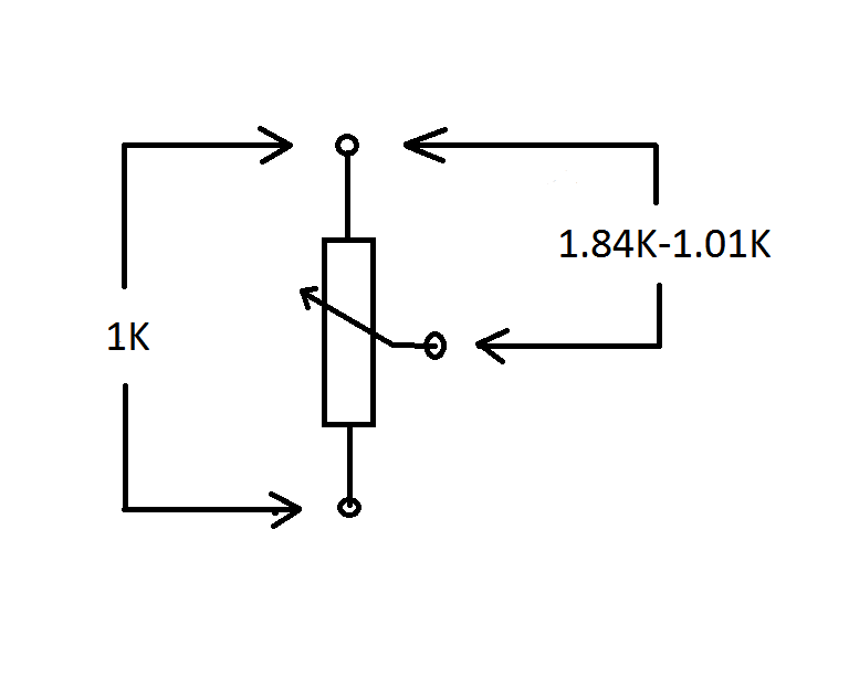

Találtam egy kis fejtörőt.
Van egy audi gázpedálom.Szinte új kocsi volt,(max 2-3 éves) de úgy összetörték hogy nem tudtam megállapitani a pontos tipusát.
A belsejében egy potmétert találtam,de igen firmányosat ám.Legalábbis ami a paramétereit illeti.
Rajzoltam egy mórickát és oda vannak irva hogy mettöl meddig lehet állitani.
Hogyan tudok ezzel a legegyszerübben 0-6V ot adni a komparátornak?
Vagy kell mégegy műveleti erősitő a gázkarnak?
Ugyanis a gyári az felejtős,mert nagyon gagyi és gond volna megoldani a pótméter tekergetését.A legegyszerűbb ezt a gázkart volna beszerelni,mert kell neki egy kis konzol és már mehet is a hejére

(#) (Felhasználó 46585) válasza rozsda hozzászólására (») Márc 27, 2010 /
Valószínű, van a poti közepével, tehát a mozgó karjával sorbakötve egy ellenállás, ami 1 K. Ezért van az, hogy nem tudod egyik irányban sem nulláig letekerni. De azért ezt nézd meg belülről is. Ha így van, akkor ezt a belső, soros 1K-s ellenállást számítsd bele a komparátor bemeneti ellenállásába, vagyis ott ennyivel kisebb ellenállás legyen. Ha így van, ahogy leírtam, akkor a poti egyik végét kötöd a GND-re, a másikkal sorbakötsz egy 1 K-s ellenállást és kötöd a 12 V-ra. Így a poti 6 V-ot fog kapni. Ha esetleg úgy érzed, hogy nőt a hiszterézis, ( vagyis lejjebb ment az eddigiekhez képest a működési frekvencia ) akkor növeld meg a komparátor ellenállásait mondjuk a háromszorosára. Az a baj, hogy a komparátor bemeneti ellenállását feszültséggenerátorról kellene meghajtani, különben, - ahogy jelen esetben van, - a poti ellenállásai is beleszólnak a hiszterézisbe. Ez nem olyan nagy baj, de okozhat ilyen jellegű problémát. De annyit azért nem, hogy kelljen bele egy műveleti erősítő pluszba.

(#) rozsda válasza (Felhasználó 46585) hozzászólására (») Márc 27, 2010 /
Azért ijedtem meg a feladattol mert szimulátorban nem tudtam összehozni,ugy ahogy szerettem volna.Ezzel a fura potival voltak bajok.De most rátettem egy 12V-os akksira és 740ohm-os soros ellenállással a potival a középső lábán 0.5-6V ig tudom állitani.Majd rákötöm a vezérlőre és meglátjuk mit csinál.
