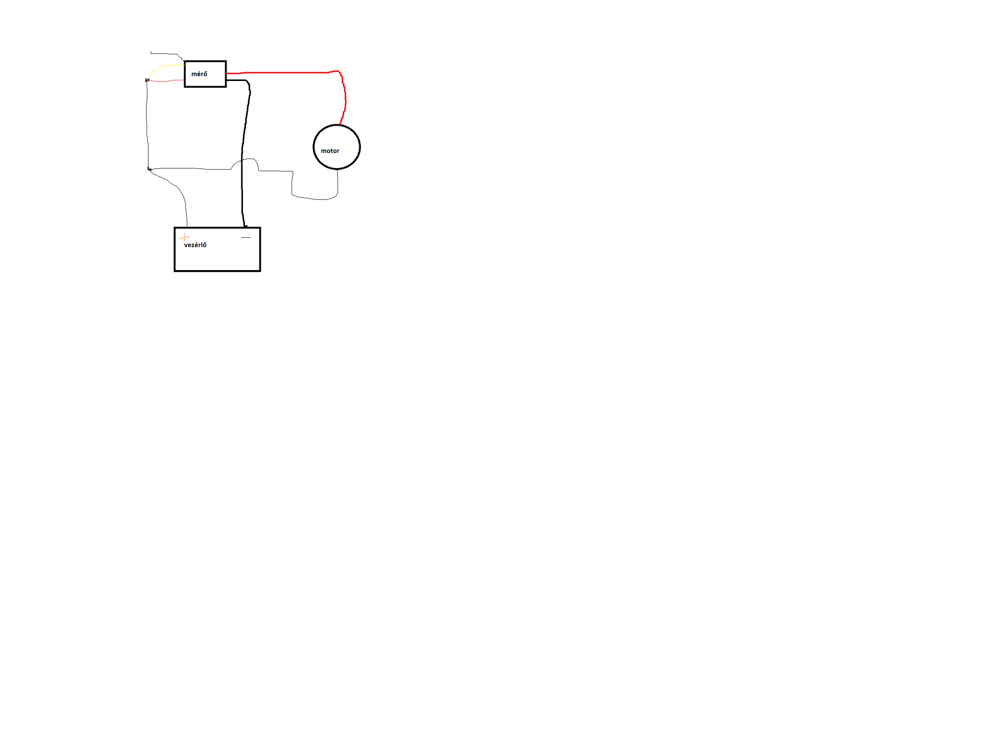

(#) berez hozzászólása Ápr 1, 2021 /
Sziasztok egyszerűnek túnő feladat,de elakadtam vele.
Vettem egy ilyen műszert,
műszer
2 irányban forgó moitor feszültségét és áramát szeretném mérni
Bekötöttem a kép szerint.
a kép nem túl jó :vékony piros és sárga közös irányító + (irámyváltáskor -)
vékony fekete nincs bekötve
a műszer beépített söntös
Egyik irányba méri a feszültséget ,áramot ,másik irányba sötét marad.
Próbálkoztam dióda híddal,nem sikerült sehogy.
Max áram 2 A
Polaritásváltás relével van megoldva
Árt a műszernek,ha folyamatosan sötét a képernyő ?(a helytelen polaritás miatt)

(#) pbalazs válasza berez hozzászólására (») Ápr 1, 2021 / 1
Az nem jó, ha a vezérlővel teszed sorba az árammérőt? Úgy belemérnéd a vezérlő saját áramát is, de számít?

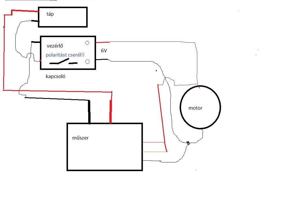

Na most már nem értem egyáltalán...
Bekötöttem a bemenő ágra az árammérőt
a feszmérőnek adok külön 5 V-ot mutat Volt- Ampert -t is
A vezérlő kimenő fesz beállítva 5V -re
bekötöm a vékony vezetékeket (piros-sárga) + -ra
fekete - ra egyből zárlat lesz vezérlő lekapcsol.
A műszernek miért nem mindegy honnan a f.ból
kapja az 5V-ot?

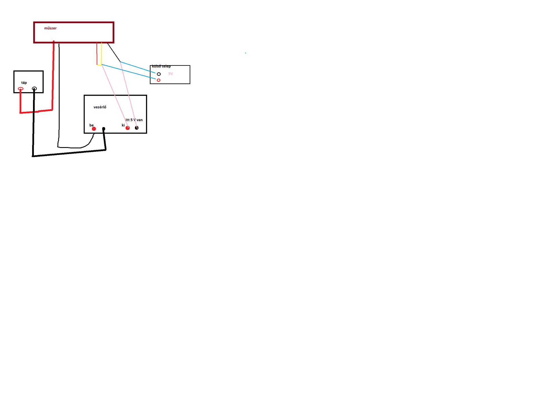

így néz ki most
rózsaszín vezetékkel zárlat ,lekapcsol
világoskékkel jó,de ehhez külön telep kell

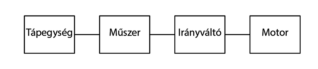

(#) Bakman válasza berez hozzászólására (») Ápr 1, 2021 /
Lásd melléklet (tömbvázlat).
(#) berez válasza Bakman hozzászólására (») Ápr 1, 2021 /
Köszönöm,de sajna ezt vezetékek nélkül nem tudom áttenni az én esetemre
A műszeren 2 vastag és 3 vékony vezeték van a többi egyértelmű
A hozzászólás módosítva: Ápr 1, 2021
Nem értem a hozzászólásod lényegét. A műszert beépíted a tápegység (áramforrás, ami a motort hajtja) és az irányváltó közé. Vezetékek mindenképpen kelleni fognak, különben hogyan akarod bárhova is beépíteni?

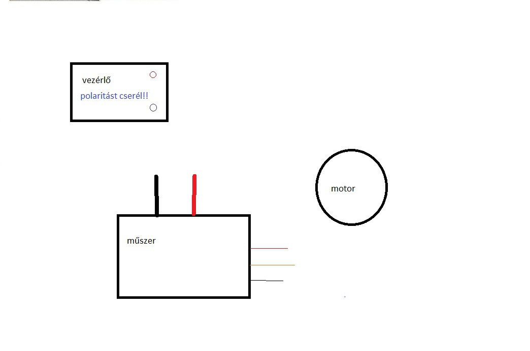

ezek vannak ebből szeretném összehozni
vezérlő 0 -12V
műszer 2 vastag az áramméréshez
vékony piros és fekete :voltmérő betáp
vékony sárga mérőszál a voltmérőhöz

(#) Bakman válasza berez hozzászólására (») Ápr 1, 2021 / 1
A vezérlő és a tápegység közötti részhez nem férsz hozzá?
de,hozzáférek mert a táp van bekötve 2 vezetékkel a vezérlőhöz

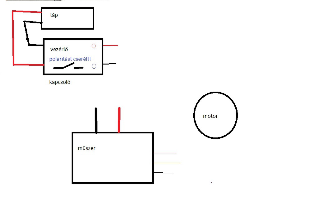

Rakd a műszert a táp és a vezérlő közé.
megcsináltam, belemérem a vezérlő 60 mA áramát is de ez nem baj
a voltmérőt ha bekötöm a vezérlő kimenet 6V -jára rögtön zárlat van
pedig ott is dc 6V van
ha a voltmérőt külön 18650-es akksira teszem minden jó,de az aksi kb 4 V-ját méri
és nem a motor kapcsain levő feszt
polaritás jó
(#) proli007 válasza berez hozzászólására (») Ápr 1, 2021 / 1
Hello! Az a jó a kérdés feltevésben, hogy szinte semmit nem tudni a vezérlődről.
Ha a táp és a vezérlő közé kötöd a műszert, akkor a vezérlő táp negatívját (vékony fekete) nem kell sehova bekötni. A műszer pozitív tápját (vékony piros) viszont kötheted a táp + pontjára. A műszer feszültségmérő bementét (sárga) pedig nem kötheted a motorra, mert ha forduk a polaritás, akkor vagy méri a motor feszültségét, vagy a nullát.
De ha nem tudni "mi is a vezérlő", vagy is mit hogyan vezérel és mi vezérel, akkor hogyan lehetne tanácsot adni a ködben?
