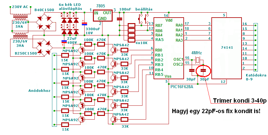

Elkészítettem a Tom025 féle egyszerű nixie órát 2 példányban, de a de az egyik siet kb 1mp/napos sebességgel. Hol tudok én egy kicsit állítani a sebességén? A kvarc körüli kondik melyikét változtassam, és milyen irányba? Növeljem, vagy csökkentsem?. Kapcsirajz ITT.
Előre is köszi.
(#) janocsi válasza kocsgab002 hozzászólására (») Márc 2, 2011 /
Az egyik 30pF-os kondit cseréld ki trimmekondira, (3-40pF), és a 30pF helyett egy 22pF-os fixet is rakj mellé párhuzamosan. (Növelni kell a kapacitást, ha siet az óra.) Csatolom a kapcsolási vázlat javított képét.
(#) sooty válasza kocsgab002 hozzászólására (») Márc 2, 2011 /
Ha durvábban siet vagy késik szoftveresen is lehet rajta állítani: Itt beszéltünk róla.

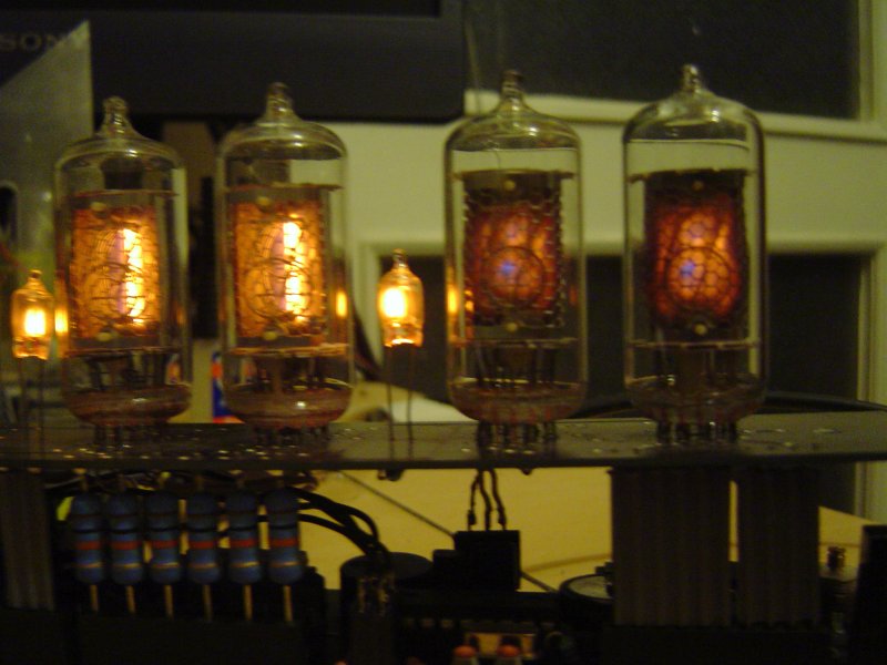

Csak egy két kérdés a hozzáértőkhöz : írtam egy egyszerű óra programot 6 nixi csőhöz . Működik szépen
csak a csövekben van egy állandó háttérfény (derengés)
ti mekkora időket használtok a nixik anódján és mekkora a szünet a két nixi kiírása közt ? Én 2-2 mS es világítás -szünet aránnyal szép villogás mentes kijelzést produkáltam de a derengés sajna benne van a csövekben , Mit tegyek hogy eltűnjön ?
(#) sooty válasza kaqkk hozzászólására (») Márc 2, 2011 /
A derengés szerintem az anódáram nagysága miatt van, mert hiába számolunk az előtétellenálls meghatározásakor a folyamatos áram értékével és azt szorozzuk a 6-tal a 6 cső miatt, a multiplexelésnél az pillanatnyi áram sem lépheti túl a cső adatlapján feltüntetett értéket. (Magyarul nem használhatjuk ki csövenként a maximális áram értékét) Ha az időzítéssel lenne baj, nem derengést, hanem "szellemképet", nem oda illő számokat látnál.
(#) kaqkk válasza sooty hozzászólására (») Márc 2, 2011 /
Az az érdekes hogy a tom25 féle programmal próbáltam és avval nem látni semmiféle derengést !
Hát az is lehet, hogy az átalgos áramérték haladja meg a maximális szintet, és akkor már számít, hogy mennyi időre volt a számjegy bekapcsolva (Kitöltési tényező 1/6 de más lehet a tom025 féle óránál a frekvencia. Nálad hosszabb ideig ég egy-egy cső azt hiszem kb. 40Hz, tomnál 150 Hz körülit számoltam, de nem biztos, hogy jól emlékszem)
