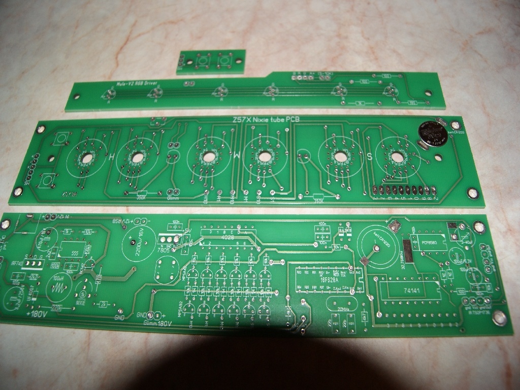

Tegnap elkészült egy kicsit módosított mule v2. A csőpanelen is van egy elemtartó, hogy egyszerűbb legyen az esetleges elemcsere, és nem kell széthúzni a 2 nyákot. A TSOP oldalra is beültethető (nekem volt olyan dobozolás hogy elől nem vette a jelet a doboz anyaga miatt, oldalt meg voltak dekor furatok). Furat szerelt tápcsatinak is meg van a helye. Buzzer, dcf, led alávilágítás alkatrészei nincs rajta. A kis nyák a 2 nyomógombnak van, ezzel a dobozolás hátfalába is beépíthető. Az rgb nyák, a kínai vezérlőhöz való.
Mivel vége a "jó világnak", a 9 garnitúra 20 ropi volt. Sajnos.

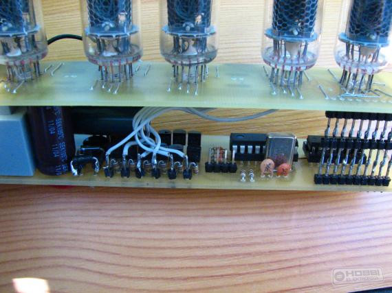

Kérlek segítsetek!
Egy pár oldallal ezelőtt írtam az álltalam építésbe kezdett TOM025 óráról.
Elöször az volt a baj ,hogy valahol rövidzár volt és lerángatta a sávokat a 220.Utánna javítgattam rajta és segítségetekkel kiderült ,hogy a több szám világítása a rossz tranyók miatt van.
Meguntam a szétforrasztott panelt és kicsit "tágítottam" rajta-tudásomhoz és pákámhoz mérve
Most már elsőre indult az új verzió minden új benne kivétel a PIC és a 74141
Minden tranyó jó és ezt csináljaLásd videó)
Lehet ,hogy a rövidzárral elrontottam a 74141-et? esetleg a PIC-et?
-Elnézést a minőségért de le kellett konvertálnom ,hogy felférjen ide.
(#) sooty válasza havranarpi hozzászólására (») Okt 27, 2012 /
A 9-es számnál a katód a levegőben van, ez lehet a 74141 hibája , de lehet, hogy valami elkötés a kijelző panelen . A katódsorrendeket be kéne állítani, hogy az óra 23:59:50-ről induljon, ha nem így indul (más számokkal kezd a sorrendtől függetlenül), akkor valami más hiba is van.
(#) havranarpi válasza sooty hozzászólására (») Okt 27, 2012 /
ez nem az indulási felvétel
Úgy indul ahogy leírtad.
A panelon nincs elkötésem.
de például a 6-os szám alja nem világít miért van ez?
Az tipikusan katódmérgezés, amiről h2opok is írt néhány hozzászólással ezelőtt. Nagyobb árammal kell a rossz cső hibás katódját járatni (csak a rosszat !) akkor lehet, hogy rendbejön. ugyanez vonatkozik a többi szakadozott számra is, amit a videón vélek látni.
ennél az óránál a katódátkötések nem csat egymából egymásba mennek?
azaz nem így helyes? Bővebben: Link
De úgy helyes. A hibás katód javítását kisebb anódellenállással az órán kívül, közvetlenül a hibás lábra csatlakozva lehet elvégezni (le kell venni a kijelzőpanelt az óráról) néhány óra járatással a hibás katód "megjavulhat". Ahogy itt írta.
