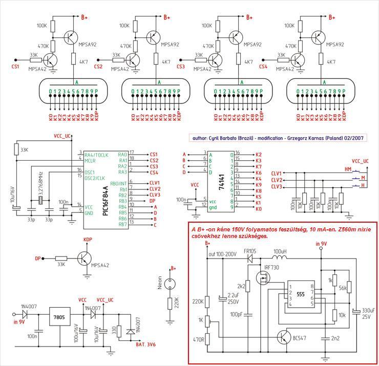

(#) szikorapéter hozzászólása Nov 19, 2013 /
Helló.Egy olyan kérdésem lenne hogy ezt az áramkört hogyan kéne átalakítani úgy hogy csak 150V-os legyen a végkimenő feszültsége?Nixie-csövekhez volna rá szükség,az adatokat a képen is feltüntettem.Még annyit hogy az IRF730 helyére megfelelne-e egy IRFZ 30-as mosfet?A válaszokat előre is köszönöm.
(#) vicsys válasza szikorapéter hozzászólására (») Nov 19, 2013 /
A fet nem jó, mert csak 50V-ot bír ki. A tápon nem kell változtatni, mert szerintem letekerhető 150V-ig.
(#) sooty válasza szikorapéter hozzászólására (») Nov 19, 2013 /
A 150v ot honnan gondoltad? A cső adatlapján a 170v a minimális tápfesz. A mule / overkill tápját (lásd cikkek) épitsd meg ugyanez az 555-ös kapcsolás kb 180v stabilan megy a z560m. Vagy készíthetsz tápot mc34063-mal is.
(#) szikorapéter válasza vicsys hozzászólására (») Nov 19, 2013 /
És ha IRFP460LC-t használnék? Az 500V-os fet elméletileg.
20A-es fet. Teljesen indokolatlan...
(#) szikorapéter válasza sooty hozzászólására (») Nov 19, 2013 /
De a célra megfelel?Csak ezek a típusok vannak itthon.
(#) kocsgab002 válasza szikorapéter hozzászólására (») Nov 19, 2013 /
Megfelel, csak hatalmas lesz az áramkörben.
(#) szikorapéter válasza kocsgab002 hozzászólására (») Nov 19, 2013 /
Lefektetem .Akkor nemsokára írok hogy hogyan sikerült az áramkör köszönöm a válaszokat.
