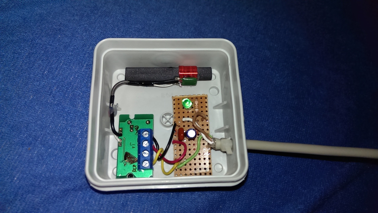

(#) yodee hozzászólása Nov 6, 2013 /
Készülök bedobozolni a DCF vevő-antennát. Teljesen mindegy hogy az antennát hogyan helyezem el a dobozban vagy figyelni kell valamire?
(#) sooty válasza baloghvl hozzászólására (») Nov 6, 2013 /
Elvileg jó lehet, bár ez az egyik régebbi nyákterv és ezzel a megoldással, hogy áthúzod az egész panelen a vezérlését sok hibalehetőséget viszel bele. Szerintem inkább a kijelzős panelre kellene tenni azt az 1 db tranzisztort hiszen itt mindegy, hogy magas vagy alacsony szinttel vezérled, mert nem muszáj a pozitív feszültséget kapcsolnod mint az anódvezérléseknél. A glimm előtét ellenállása is lehet ugyanúgy elhelyezve, mint az anódoknál, de most nem látom még hova akartad tenni. A picet ezzel a változattal kell felprogramozni.
(#) sooty válasza yodee hozzászólására (») Nov 6, 2013 /
Nekem van gyári tokoztott dcf vevőm, az se néz ki belülről máshogy, annyi, hogy a tömítésekre ügyeltek, mert a doboz tetejében is van egy gumitömítés és a kábel is egy tömszelencén keresztül megy be (kintre szánod?)
(#) yodee válasza sooty hozzászólására (») Nov 6, 2013 /
Nem feltétlenül kinntre, de a bírja azt is ha szükség lenne rá. A doboz bírja az tuti, a kábelnél majd tömbszelencézem én is. A kérdés egyedül az, hogy az antennát jól helyeztem e el
Hát ez attól függ merre van Frankfutrt Amúgy jól, a gyári is ilyen még annyi a különbség, hogy a ferrit két végére húztak egy egy szilikongumi gyűrűt és úgy rögzítették a dobozba, gondolom ütődés ellen.
Frankfurtra majd ráfordítom Amúgy most várom az új antennát mert ennek sikerült véletlenül fordított tápot adnom

(#) patexati válasza yodee hozzászólására (») Nov 6, 2013 /
Fordított táp ellen úgy tudom van bent egy dióda tehát az nem lehet baj.

(#) yodee válasza Hp41C hozzászólására (») Nov 6, 2013 /
Akkor most megöltem vagy sem?
(#) Hp41C válasza yodee hozzászólására (») Nov 6, 2013 /
Sp1 verzió: A D1 minden elemet megvéd (legalábbis meg kellett volna védenie).
Sp2 verzió: A ZD1 fordított polaritásnál elvileg nyit és korlátozza a tápot, de a kimeneti tranzisztorok a sokkapcsora vannak kötve (R7 elé). Az R6 (100k) alacsony szinre korlátozhatta az áramokat. Legfeljebb a T1 és T2 károsodhatott. Ezeken a rajzokon még nincs rajta a nagy elektrolit kondenzátor, ami közvetlenül a sorkapcsokra van kötve. A kimenetet felhúzó ellenállás hova volt kötve - be volt kötbe?
A tőled kapott rajz alapján kötöttem össze mindent. Kivéve azt hogy felcseréltem véletlenül a tápot
(#) vicsys válasza yodee hozzászólására (») Nov 6, 2013 /
Nagy valószínűséggel túlélte a modulod.
(#) Csupasz válasza yodee hozzászólására (») Nov 6, 2013 /
Sajnos ezt egyszer én is eljátszottam, és onnantól kezdve a nem invertáló kimenet meghalt, az invertáló működött....
(#) Hp41C válasza Csupasz hozzászólására (») Nov 6, 2013 /
Az Sp2 -es modul T2 és / vagy T1 cseréjével javítható.
(#) Csupasz válasza Hp41C hozzászólására (») Nov 6, 2013 /
Köszi, megnézem, mert megőriztem a szekrényben!
