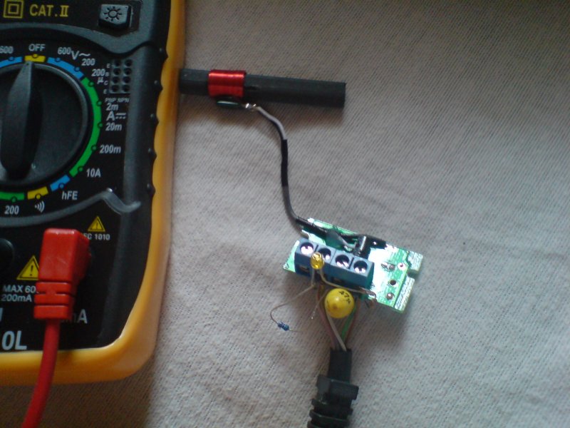

Hol próbálod? A műhelyedben nem tudom lesz-e szinkron, tegyél ledet a dcf vevő kimenetére, úgy keress megfelelő vételi helyet.
(#) zoly15 válasza sooty hozzászólására (») Júl 1, 2011 /
Szia! Nem, itt fenn az emeleten próbáltam, ment KB 5 percet addig nem talált semmit. A LED-nek mikor kell világítania? Amikor éppen van "adás"? Az előző konstrukcióval szinkronizált a műhelyben is. Most is járatom de eddig még semmi, valamint a program van mikor nem indul el, vagy hogy az "üdvözlő üzenet" megáll, van hogy semmi sem jelenik meg, de egy ujra indítás (táp le majd vissza) segít rajta.
(#) sooty válasza zoly15 hozzászólására (») Júl 1, 2011 /
Ha a nem invertáló kimenetet használod, ahogy tápot kap a modul világít egy kicsit, aztán ha van jel, akkor 59 másodpercig villog, a 60.-ban nincs moduláció. Olvass vissza a dcf77 óra nixie csövekkel topikban ott le van írva még egy két trükk. Egyébként nálam az ablakban most nincs jel, ez az időjárás nem, kedvez neki. (gyári óra se lát jelet, most próbáltam)

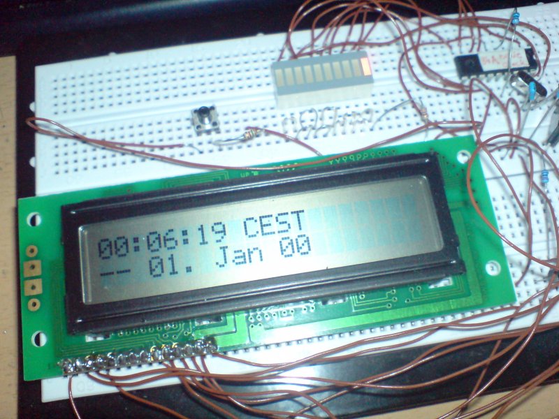

Hali! Beégettem az "e" jelűt, most azt csinálja hogy ha benn van a LED akkor villog, ha kiveszem akkor az LCD kijelzőn megjelenik a DCF vételét jelző ikon, egyenlőre szinkronizálni nem szinkronizál. Indítás után az idő után "CEST" felirat szerepel Most megpróbálom az "e" nélkülit... .... Programozás végén hibaüzenet "Programming failed at EE Data adress 0x0000" szerepel.
(#) zoly15 válasza zoly15 hozzászólására (») Júl 3, 2011 /
A programozási gondot sikerült megoldani egy fórumtárs segítségével. De a szikronizáció továbbra sem működik, lehet hogy a PC zavarja be? Pedig kb. 1,5méterre van tőle.

A Pc zavarhat 1,5 m-ről, nekem 5 m-re van az ablakban. Az algoritmus legalább 2 jó időszinkront követel ahhoz, hogy az órán átírja az értéket. Összeraktam én is, hogy ki próbáljam, legalább leteszteltem a háttérvilágítás nélküli LCD modulomat Szkópon nézem a bejövő jelet a dcf-ről, olyan 1v jön le a tranyóról, az biztosan nem jó, nálad megvan a kellő logikai szint?
(#) sooty válasza zoly15 hozzászólására (») Júl 3, 2011 /
A led nekem is beterhelt. (érdekes, a Mule v1 óra ettől még prímán működött). Az eredeti cikkben Uwe azt írja nem is fontos a puffer tranyó. Hp41c algoritmusával a Mule v2 azóta már 21 szinkronnál jár, ez nem tudott még beszinkronizálni. ( Nem is villog egyenletesen, néha kihagy egyet-egyet )

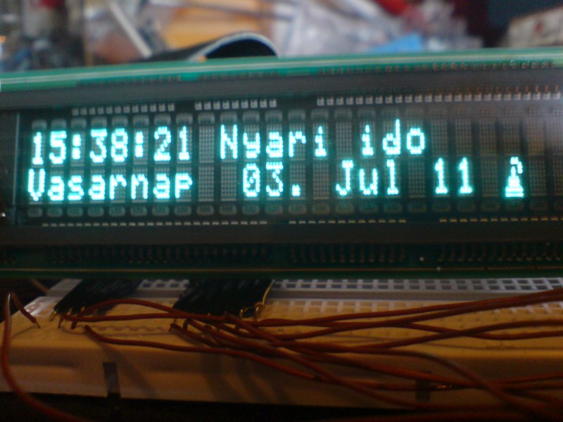

Sikerült a szinkronizálás, a titok nyitja a led eltávolítása és a kvarc visszacserélése volt 4MHz-re . Sajnos az ékezetekkel nem működik jól a kijelzés, mert más kódtáblát használ mint a windows, persze ki lehetne szórakozni. Megjött szépen a "fekete torony is" Végül is fookos megírta itt a topicban

Nem elég, hogy nem tudok olvasni, ehhez még az idő is rossz és alig jön a jel...

Igen cseréld vissza kvarcot. A puffertranyó nem szükséges. Ha már lúd legyen kövér... VFD-vel. (Ezt LCD kompatibilis VFD-nek vettem, persze most nem akart működni. Az adatlapból kiderült hogy egy üzemmódválasztó átkötés 000 smd ellenállás volt beforrasztva, attól egészen más vezérlést várt, mint amit adtam neki. Kipöccintettem belőle és lám el is indult rendben)

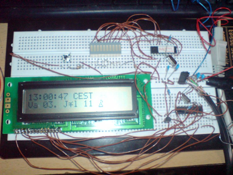

Nagyszerű! Tehát már működik A "Júl" feliratban mi az az ismeretlen karakter? Az az ékezetes írás miatt van? Nem lehetne azt ékezet nélkülire kicserélni? Valamint az évszakot magyarosítani? Előre is köszönöm!

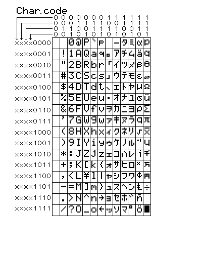

Más a windows és a LCD/VFD karaktertáblája. Az ékezet nélküli változat jól működik, ha van időd, keresd vissza az lcd kijelző kódtáblája alapján (ha van benne egyáltalán japán helyett másféle, ha nincs akkor át kell programozni úgy mint a dcf szimbólumot),hogy milyen karakter lenne jó az előzőekben mellékelt ungarisch.inc textfájl ékezetes helyein lévő karakreteinek. Abban kell átírnod a CET=Téli, a CEST= Nyári feliratot is. A hosszú változatban már most is így van. Ha kész a javított ungarisch.inc be tudom fordítani neked. (Hosszú változatnál 20 karakteres kijelzőn nem fér ki a DCF visszajelző szimbólum, a 24 karakteresre minden elfér...

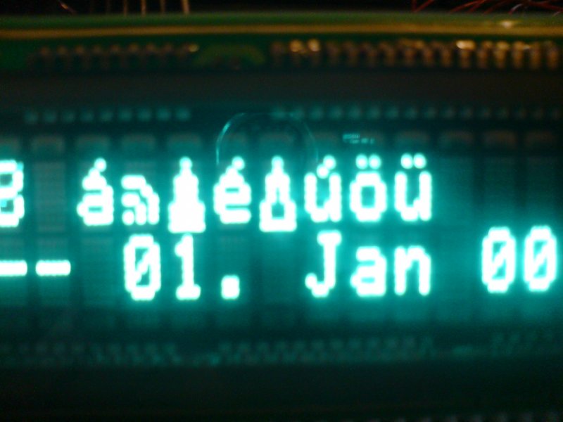

Ha ékezetet akarnánk, akkor a programozható karaktereket kell igénybe venni (talán 8-at lehet átírni), mert a karaktertáblában csak az ü és ö betű van benne é,ú,á, Á nincs (ő,ű nélkül még megvagyunk valahogy) és ha van dcf szimbólum (torony) akkor az elfogyaszt a definiálható karakterekből 5-öt. Módosítani kellene, hogy a "hullám" csak 1 karakter legyen, a két oldalsó ív karaktert pedig ékezetes karakterré lehetne alakítani.
„dt "---JanFebM",0xe1,"rAprMaiJunJulAugSepOktNovDez"”
Akkor így beszúrható a szövegbe, mint a német szövegben a Márciusnál a két pontos a betűt jelölő 0xe1. Majd egyszer kijavítom a programot...

Tehát iylen karaktereket tud egy LCD kijelző Én nekem megfelel ez az állás ahogy van, a munkádat nagyon szépen megköszönöm!

Megpróbáltam, sajnos a gyári ö és ü nem akart megjelenni, ezért elhagytam az Á betűt Apr lesz Áprilisban. A többi működik, remélem nem maradt benne hiba. Értelemszerűen a long a hosszabb kiírást jelenti.
(#) sooty válasza sooty hozzászólására (») Júl 4, 2011 /
Ahogy átment éjfélkor, teljesen felborult a kijelzés, szerinte most Péntek van, a speciális karakterek is szétestek valami el lett benne rontva, vagy eredetileg sem volt jó?
