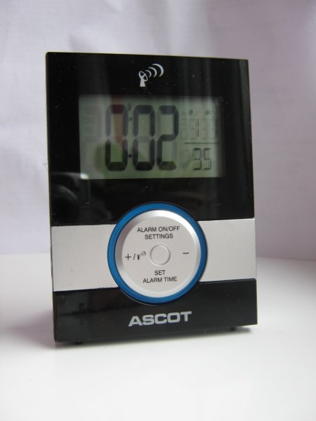

Mondhatjátok, hogy hobbigyilkos, de (talán) a legolcsóbb DCF-77 órát találtam.

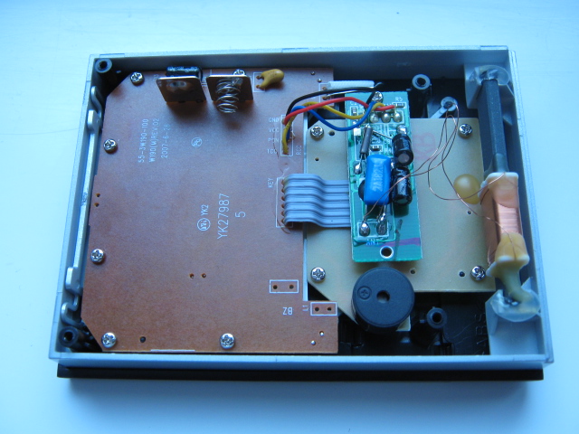

Még be sem kapcsoltam, már szétszedtem: a Conrad vevőhoz nagyon hasonlitó kis panelen van a rádiós rész.
Már csak az modulért érdemes megvenni.
Az egész 1800 gyenge magyar forint volt.
Hol: az Aldiban, Budakeszin vettem, volt még jó sok.
A antenna megfelelő állásában kb. fél nap után szinkronizált. Kis szimbólum jelzi, ha van vétel.
(#) Spagoca válasza Feri007 hozzászólására (») Márc 4, 2009 /
Nem feltétlen hobbigyilkos a dolog, ha megfelelően használjuk. Ugyanis ha azért vette az ember a szerkentyüt, hogy kioperálja belőle a vevőt, és azzal bütyköljön, akkor inkább spórolásnak nevezném. Mivel a Conrad-os vevő árának feléből meg van. Ha mint komplett órát akarja használni akkor nincs ebben a fórumban a helye.
Mellesleg azt az antennát amit vele adtak kapásból kidobnám és készítenék egy nagyobbat hozzá. Ugyanis az általam készített vevővel az óra 2-3 perc alatt szinkronizál.

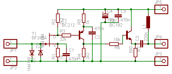

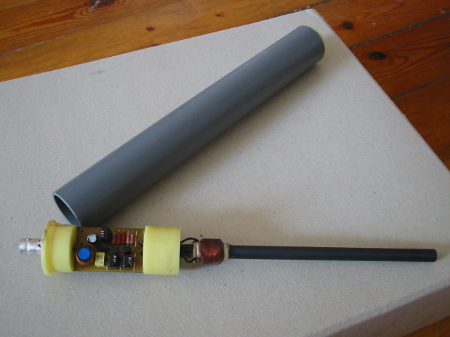

(#) Spagoca válasza Feri007 hozzászólására (») Márc 5, 2009 /
Természetesen. Az antenna így néz ki szétszedve eképpen és ez a rajza.
Természetesen az aktív rész elhagyható. A lényeg, hogy minél hosszabb ferrited legyen és azon is viszonyag nagy menetszám. Az általam készített antenna adatai : Átmérő 8mm, hossz 160mm, 300 menet, 510+56 pF kapacitás. Az ehez tartozó vevőt is magam készítettem. Nem mondom, hogy az e célból készített IC-knél érzékenyebb vagy szelektívebb lenne, de eddig stabilan működött.
