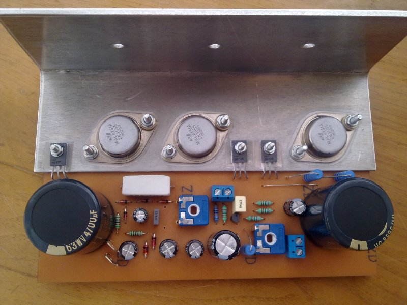

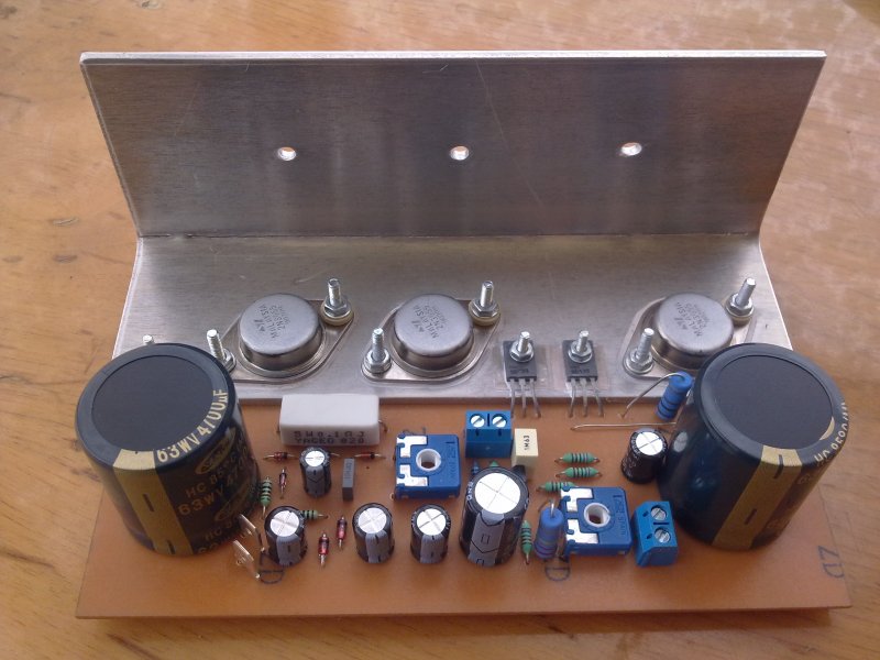

(#) kistotti01 hozzászólása Feb 12, 2011 / 1
Sziasztok!!
Nemrégiben végre valahára elkészültem a Doz 2. csatornájával. Megosztok róla veletek pár fotót. Véleményem szerint ez esztétikusabbra sikeredett az elöző csatornához képest.
(#) CIROKL válasza kistotti01 hozzászólására (») Feb 12, 2011 /
Szép lett , most már sztereóban is meghallgathatod .
(#) kistotti01 válasza CIROKL hozzászólására (») Feb 12, 2011 /
Köszönöm szépen. De sajnos ahhoz még kell megfelelő méretű hűtőbordákat beszereznem. Sajnos amit szántam neki nagyon kevés lesz. Vagyis 1 csatornának bőven sok volt, de 2-nek együtt kevésnek bizonyult. Főleg, hogy 4 Ohmos terhelésre "hangoltam" őket, úgy meg főleg. Mindenképp passzív hűtést szeretnék, mert azért egy "A" osztály esetén szerintem nem fér bele a ventilátorok hangja. Majd ha valahol találkozok megfelelő méretű hűtőbordákkal, akkor lecsapok rájuk. Akkor már csak a dobozolás marad, ami szintén nem lesz egyszerű mutatvány.(Nagyon sok ráfordított ídőt igényel, amiből mostanába amúgy is hiányban vagyok. ) Szóval a kész állapot még jóval odébb van. De ha egyszer valamikor elkészül végleg, akkor majd teszek fel róla képeket.

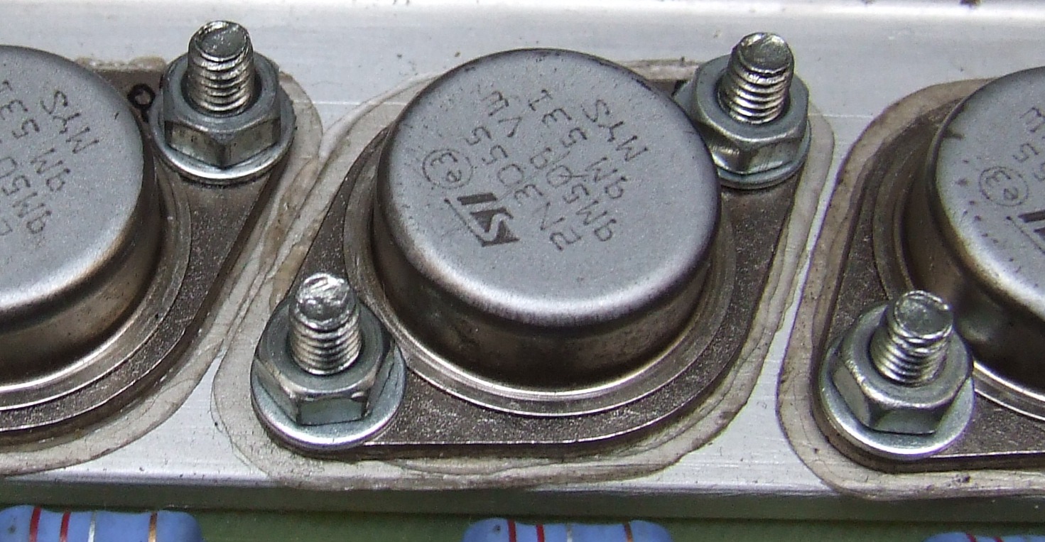

(#) Alkotó válasza kistotti01 hozzászólására (») Feb 12, 2011 / 1
Bétájuk 400?? Szerintem mérd meg újra. Már a 40 is nagyon tisztességes adat lenne.
Egyébként nálam is bevált az ST tranyó, igaz én labportápban kínozom
pl. itt
(#) kistotti01 válasza Alkotó hozzászólására (») Feb 12, 2011 /
Én sem akartam elhinni, amikor mértem őket. Mindkét multiméteremmel megmértem, mindkettő majdnem ugyanannyit mutatott nagyon minimális eltéréssel. (+-3)
(#) kistotti01 válasza kistotti01 hozzászólására (») Feb 12, 2011 /
A kicsi értéküeket azokat a Hestorba vettem, a nagy értékűeket úgy kaptam, nagyon régi darabok.
Nem jó a túl nagy se, Katalógus szerint max. 70 az erősítés. Természetesen durva szórások lehetnek, de a 400 akkor is több mint gyanús.
Esetleg a mérési körülmények is okozhatnak eltéréseket, mert a multiméter jó ha néhány mA kollelktor áram mellett mér, a katalógus meg 4A-re vonatkozó adatot ad meg (illetve 10A-re is megadja)
De ez mind nem számít, ha jól szól a végeredmény.
Eddig nem volt velük baj. Hangjuk kiválló. Kivéve egyel, ami az én hibámból helytelen szigetelés miatt távozott a túlvilágra. Annak is ilyen nagy volt a bétája. Lereszeltem a sapkáját, valahol van róla fotóm is, hogy milyen belülről.
(#) zimi1991 válasza kistotti01 hozzászólására (») Feb 13, 2011 /
Azért kérdeztem mert amit a kolléga az erölködőbe rakott azeredeti ST ami nagyon jó de amit lefényképezett alkotó na azok nagy hamisítványok és én nekem folyton csak bajom van velük de ígyis megkaptam a választ mert hestorból akartam rendelni de most már zudom hogy ott is ezek a hamisak vannak a lényeg amiért kérdeztem mert ezeket a kínaiakat nem tudom a kapcsolás szerinti 40 volton járatni mert elszálnak egy idő után de az eredetik ilyenek nekem is voltak csak tudatlanságom áldozatául estek nagyon sokat bírtak és nem is melegedtek hát a hangjuk meg nem egyforma!
(#) kistotti01 válasza zimi1991 hozzászólására (») Feb 13, 2011 /
Hello!!
Katalógus szerint nem szabadna elszálniuk 40V-on. Jóval többet kellene nekik bírniuk. Persze a katalógus az eredetiekre vonatkozik. A mai világban szinte mindent hamísitanak. Nem egyszerű eredetit beszerezni. Valószínűleg az eredeti ára jóval magasabb. Ha szerencséd van, akkor tudsz szerezni, de jó sok utánajárást igényel az biztos.
Valakinek esetleg tipp hogy hol tudnék eredetit szerezni?
Nézd meg ezt: 2N3055 Talán ez eredeti, de a mai világban sose lehet tudni... Ebben a boltban többféle gyártótól vannnak 2N3055-ők nézz körbe, talán szerencsével jársz.
(#) Srajmund válasza kistotti01 hozzászólására (») Feb 13, 2011 /
Gratulálok a Doz-odhoz szép munka! Két észrevételem lenne:
1-Az "L" profilod szerintem lehetne vastagabb. Amit beépítettél kb. olyan 3mm lehet, én 7 mm-essel dolgoztam de szerintem az is kevés ha passzív hűtésben gondolkodunk. Javaslom tegyél egy próbát 12V-os ventillátorral, amit mondjuk 5V-ról járatsz, hangja semmi, és radikálisan csökkentheted a hűtőfelületet... Csatlok egy képet az én bordáimról 250mm hosszúak, 110 mm magasak, 38mm profilmagasság 14 borda ezek úgy emlékszem kb 40 fok körüliek a ventillátorral ami 5V-ról jár....
2-Nem kukacoskodásképpen de a túl hosszú csavarokkal lehet gondod a dobozoláskor
Jók a tranzisztoraid nekem is tetszenek! Én Hestore-ból rendeltem, de azokkal sincs baj. Szerencsémre.
(#) kistotti01 válasza Srajmund hozzászólására (») Feb 14, 2011 /
Hello!!
Az "L" aluprofil vastagsága 4mm-es. Én is gondolkoztam vastagabban, de igazából ebből van itthon több darab, azért ezt használtam. Továbbá a 7mm-es alut meg sem tudnám hajlítani. Ami lemezhajlítóhoz hozzá tudok férni, azzal ezt még nagy nehezen meg tudtam hajlítani, de vastagabb szerintem nem menne. Elsőkörben passzív hűtésben gondolkodok, ha az nem jön össze, akkor marad az aktív ventilátoros megoldás. Én is nagyon megvagyok elégedve ezekkel a tranzisztorokkal, kár, hogy már csak pár darab van belőle és elfogy. Jólenne még szerezni belőle, de nem egyszerű dolog.
