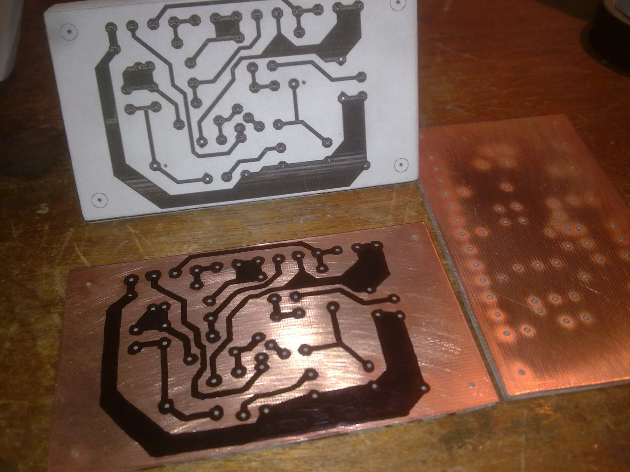

(#) ricsi94 hozzászólása Feb 21, 2013 /
Legfőképp telefonomról szeretném majd használni. de már tárgytalan a dolog mert felfedeztem hogy a telefon lejátszójában van 8sávos EQ
Igen gondoltam hogy a hangsugárzó is lényeges...
Most itt tartok:
Még kell egy graetz , két vég tranyó , még 3 10000uFos puffer kondi , és a BC212esek
Holnap a graezt-et meg a BC212eseket beszerzem hogy legalább az egyik oldalt ki tudjam próbálni
nyákokat kézzel csináltam , kinyomtattam a tervet , ráragasztottam a nyákra kipontoztam a furatokat aztán kifúrtam, megrajzoltam és marattam
A hozzászólás módosítva: Feb 21, 2013
(#) CIROKL válasza ricsi94 hozzászólására (») Feb 21, 2013 / 1
Hú azok a pici bordák nagyon soványak lesznek ide még ventilátorral sem merném használni .
