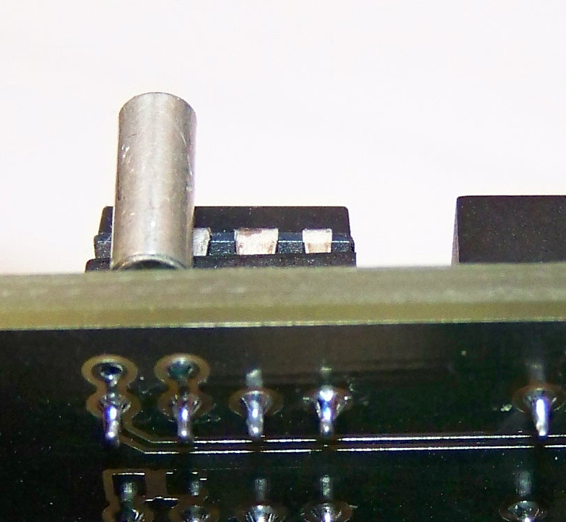

Az adatlap 7. oldalán lévő 2es ábra azt mutatja, hogy a kvarc fém házát földre kell kötni? Jelenleg próbapanelon van, de ha úgy jobb, a végleges nyákon leföldelem. Néhány napig otthon voltam, addig a ds1307 csak a 3Vos elemről kapta az áramot. Sajnos összeszedett 1-2 másodperc késést. Ez mitől van, lehet javítani? Nemrég újra küldtem neki az időt, most megint jó. Be kell kötni pluszba 1 DS32kHZ-t?
Nem pontos a kvarcod, azért késik. Ezen segít a DS32kHZ, de az nem kötelező. Az adatlapban a kcarc körüli fólia ajánlott kialakítása szerepel.

A fóliát nem értem. Egyoldalas nyákon lesz az alkatrészoldalon. Ilyenkor nem számít a fólia kialakítása?
A másik példányban is írható a kérdéses ram cím. :nemtudom:
A fóliát így alakítottam ki:
