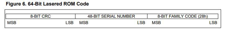

(#) Kovidivi hozzászólása Ápr 17, 2020 /

Lehúztam, csatlakoztattam a szenzort néhányszor egymás után, és meglepődve láttam a 25°C-t a kijelzőn, majd utána közvetlenül a 30-35°C-t (kéz melege miatt). Persze ezek a szenzorok sem mérnek 60-70°C felett semmit (csak -127°C-t). Ebay-es hamisítványok. Évek óta használom a DS18b20-at, nagyon szeretem, de amióta 4-5$-ba kerül 10db, nem érdemes rendelni Ebay-ről.

Sajnos a ROM kód sem követi a gyártó előírását:
Chip = DS18B20 ROM = 28 C0 6C 79 A2 00 03 D1 .
Így kellene kinéznie: 28-xx-xx-xx-xx-00-00-xx.
Az általam linkelt oldalon ajánlották mint megbízható Ebay-es eladót, az Alice1101983 nevű felhasználót. Nála drágább a szenzor, de ő megbízható, a terméke pedig elvileg eredeti: Bővebben: Link , 8.22$ a 10db.
(#) morgo válasza Kovidivi hozzászólására (») Ápr 17, 2020 / 1
Ez az eladó szerintem is a megbízhatóak közé tartozik. Valóban nem a legolcsóbb, de eddig nem csalódtam benne.
(#) kissi válasza Kovidivi hozzászólására (») Ápr 17, 2020 /
„Így kellene kinéznie: 28-xx-xx-xx-xx-00-00-xx.”
Szerintem a csatolt kép szerint kell kinéznie, nem tudom, hol láttad ezt a formátumot !? Valószínűleg már nagyon sok darabot gyártottak belőle ( népszerű !) és az egyedi sorozatszámhoz azok a karakterek is kellenek !

(#) SzAndras00 válasza kissi hozzászólására (») Ápr 17, 2020 /
A régebbi chipeken ott mindig 00 00 van (megnéztem régebbi projekteket), kivéve a tokozott hőmérőkön, de ott meg a 28 után mindig FF volt. Sokat szenvedtem én is mostanában 1Wire-el, ezek szerint ezért.
(#) Bakman válasza SzAndras00 hozzászólására (») Ápr 17, 2020 /
Csak egy bájt állandó, a többi változik. Ez látszik kissi képén is.
0x10 DS18S20
0x28 DS18B20
