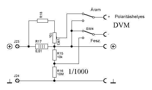

Az a helyzet, hogy vettem egy olyan deprez műszert a tápomhoz, ami tud 0-30VDC-t és 0-3ADC- mérni, igenám de a műszernek csak 2 darab kivezetése van.
Az amperméterhez a Sönt-ellenállás már adott volt, a voltméterhez én határoztam meg és ez kb. 5,8kOhm-os lett de ez most annyira nemszámít.
Azt szeretném kérni tőletek, hogy segítsetek összedobni egy olyan kapcsolást, ami tudja mérni a feszültséget a kapcsoló egyik állásában, a másikban pedig a beállított áramkorlátot.
A műszerről adatok és kép a mellékletben van.
Előre is köszönöm a válaszokat!!!

(#) Medve válasza szbalint25 hozzászólására (») Dec 28, 2009 / 4
Hello, Ilyen megoldásra gondoltál? Nyilván nálad a trimmert ki lehet hagyni, (bár jó, ha ott van) s az áramfigyelő bal oldalára kell kötni. a kapcsolóból jövő szálat
(#) szbalint25 válasza Medve hozzászólására (») Dec 28, 2009 /
Szerintem az elv jó, de az értékeket nemtudom, hogy hogyan vagyis mekkorára változtassam.
„Sönt-ellenállás már adott volt, a voltméterhez én határoztam meg”
Ez nálad nem probléma :nemtudom: De ha számolgatni nem akarsz, akkor egy trimmerrel helyettesítsd, alulról (!) állítsd be a végkitérést, leméred, és beteszed helyére a fixet, ha nem akarod a trimmert bennehagyni....Ennyi csak.
(#) tungsram hozzászólása Dec 28, 2009 /
A MEDVE szaktárshoz csatlakozva: ez a korrekt megoldás hiszen nem egyet kettőt láttam már. A trimmert pedig érdemes beépíteni mert így a műszert lehet hitelesíteni végkitérésen, ami azért nem hátrány. A műszer belső ellenállásának függvényében pedig minden más paramétert ki lehet számolni.
