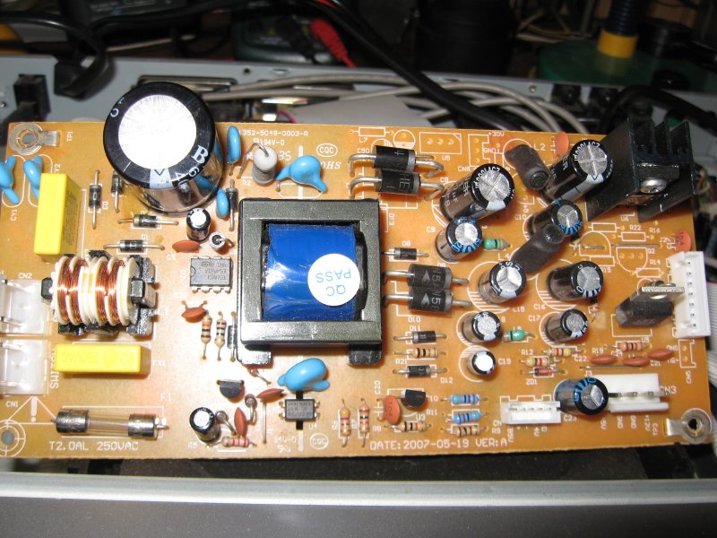

Sziasztok.A kérdésem a következő lenne:van egy asztali dvd felvevőm,és a táp nemhajlandó elindulni.Méregettem,de sem dióda,sem ellenállás hibát nem találtam.A rezgő körben kicseréltem a kondit,de semmi.Az IC lábait nézegettem,ott 190 volt körüli fesz van,sajna megállt a tudományom.Köszönöm előre is a segítséget.Képeket mellékeltem.
(#) CHZ válasza attila1 hozzászólására (») Jan 12, 2010 /
Mérd meg a 68u 400V elkon a feszültséget , ha ott 190V van csak , akkor cseréld a kondit .
Szekunder oldalon is érdemes az elkokat megnézni ..

(#) attila1 válasza CHZ hozzászólására (») Jan 12, 2010 /
Hali.Ejj,ez meg sem fordult a fejemben.Igazad volt,a kondin is max.140V volt csak.Kicseréltem,de 47u- tudtam bele tenni,ezt találtam.Most kb 280körüli fesz van a primer oldalon,de a táp nem indul be.Megpróbálom a többit is cserélgetni.köszi a tippet

(#) meszy18 válasza attila1 hozzászólására (») Jan 12, 2010 /
Nekem lenne mégegy tippem.Kellene lennie a táp részben egy tranzisztornak lcázott diódának.Általában hűtőbordára van erősítve és a képen is ott van.Általában nem szakad meg teljesen,de a lábakon csak 200-350 között mérsz rajta,ha el van nyúlva.A normál mérésnek 500 felett kell lennie.Nézd meg azt is,egy próbát megér.

(#) attila1 hozzászólása Jan 13, 2010 /
Sziasztok.Nos,amire jutottam...primer oldalon is kicseréltem a kis kondikat,és megnéztem amit meszy18 mondott,de csak a secunder oldalon van hűtőbordára szerelve alk.rész,a panelon U5,U6-ként jelölve.Ahogy ezeket néztem,a +5,+12,-12feszt állítják elő.A VIPer ic minden lábán 280-290fesz van,a linkből kiderült,hogy nagyon gyorsan leáll a védelem benne.Primer oldalon Tr jó,a secunder oldalon van egy Tr-nak álcázott(talán?) IC-->U3 a panelon.Sajna most sem indul még
(#) kadarist válasza attila1 hozzászólására (») Jan 13, 2010 /
Ha primer oldalon minden passzív alkatrész jónak bizonyult, akkor a IC-t cseréld! Primer oldalomn a műszered - ágát a hálózati puffer negatívjára tedd! Az IC "source" lába 0V-on van!
(#) attila1 válasza kadarist hozzászólására (») Jan 13, 2010 /
Szia kadarist.Mértem,ahogy mondtadEredmény:nemtudom,hogy melyik a source lába, 1,2 lábon 0v, 3-4összekötve,5-lábon 289v, 6-üres, 7,8 0v.Ezek szerint ic halott Ez egy VIPer53 KSW731-es.Ilyenem nincs,de van üzemképes dvdlejátszóban VIPer22A KGS545,vagy 5MO2659R V34.Talán valamelyik jó lenne helyette,vagy az áramfelvétel miatt ezek gyengék?És kapható amúgy ez az IC? Köszi választ!
Például itt kapható, és az adatlapját is megnézheted itt. Mielőtt IC-t cserélsz, cseréld ki az optocsatolót és a TL431-et. A bontott cuccokban biztosan vannak ilyenek. Ha már ezen is túl vagy, akkor már tényleg csak az IC van hátra.

(#) attila1 válasza kadarist hozzászólására (») Jan 14, 2010 /
Sziasztok.Bocsi kadarist,igazad van.Az tényleg egy to92 tokozású ic,a panelon is jelölve van U3-ként.Kivettem,megnéztem,AZ431 van ráírva.Nem nagy összeg.Bővebben: Link
Viszont a VIPer53 ic beszerzése körülményesebb nekem.A sinitől szoktam rendelni,ott az ic egy ezres,a postaköltség meg 1700.hmmm.Most mit csináljak?Veszprémbe néztem az ic-t,ott nincs is.pech.
(#) kadarist válasza attila1 hozzászólására (») Jan 14, 2010 /
Valami bontott panelon biztosan találsz egy 431-et.
A viperát pedig rendeld innen:Bővebben: Link
Regisztrálj, aztán esetleg rendelj meg még valamit mellé.
Köszi a segítséget,ott van TL431 is,megrendelem és remélem utána jó lesz.Majd jelentkezem.
