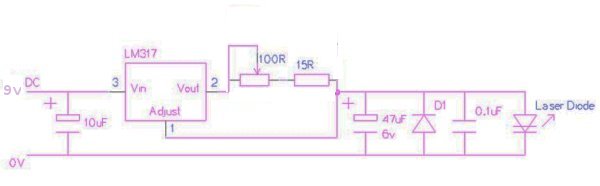

(#) milanovics hozzászólása Jan 20, 2008 /
Azt szeretném megkérdezni hogy szerintetek ez a kapcsolás jó lehet egy 100mW körüli diódához? Leszimuláltam multisim-el, és ha a 15ohmos ellenállatot kicserélem 10-esre, akkor 125mA rövidzárási áram jön ki. Ennek elégnek kéne lennie nem?
(#) Karcsy válasza milanovics hozzászólására (») Jan 21, 2008 /
Hali milanovics!
Elméletileg működnie kell, de először egy szimpla leddel próbáld ki, aztán egy 1N1001-es diódával és h a mért értékek "helyesek", csak akkor kösd rá a lézert. (a leden kb 20 és 45mA közti értéket fogsz mérni)
