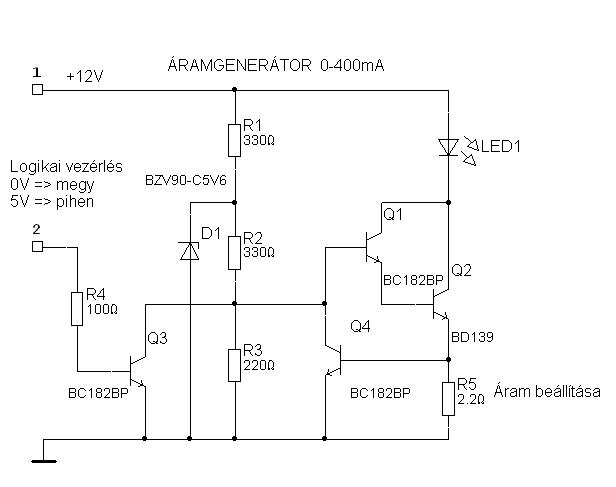

(#) cimopata hozzászólása Feb 19, 2008 /
Látom áramgenerátorokkal próbálkoztok lézerekhez.
Terveztem egy áramgenerátort direkt lézerekhez.
9-15V tápfeszültség változása között a led árama 1-2% ot változik. TTL szintű logikai jellel lehet akár villogtatni is ami hasznos lézershownál.
A led áramát a 2,2Ohmos ellenálssal kell beállítani.
Ez az ellenálás legyártható huzalellenálásból, vagy fix ellenálással is. 200-400mA esetén 0,3W disszipálódik rajta, ide 0,5W os ellenálás kell!
Beállítása:
A lézer helyére kössünk be árammérőt.
Majd állítsuk be a kívánt maximális áramot 2,2 Ohmos ellenálással. Nagyobbal kissebb, kissebbel nagyobb lesz a led árama.
A BD139 et hűteni kell!!! Vagy akár lehet helyére tenni nagyobb BD241-243-245-249-et is.

(#) molnarp válasza cimopata hozzászólására (») Feb 19, 2008 /
Szia! Nekem 2,5V-ról kéne valami szabályozható áramgenya 400 ma-ig, SMD kivitelben. Szerinted megoldható DC/DC konverter nélkül is?
