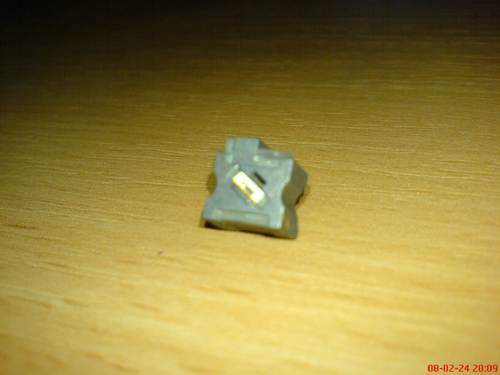

(#) zozo_18 hozzászólása Feb 24, 2008 /
Hali! Szétszedtem a DVD lejátszóból kivett olvasót. Ebben az a kis szürke a lézer dióda?
(#) hinar83 válasza zozo_18 hozzászólására (») Feb 24, 2008 /
Így van, ő lenne. Licsit érdekes a lábkiosztása, de ő az.
(#) Thomas10100 válasza zozo_18 hozzászólására (») Feb 24, 2008 /
Helló!
Az olvasóban kis teljesítményű van csak! Íróval próbálkozz!
Hali! Okés értem köszi!! Csak pár napja kezdett el érdekesnek látszani nálam ez a dolog!
(#) Collector válasza zozo_18 hozzászólására (») Feb 24, 2008 /
2 dióda van benne, nem tudni első ránézésre, hogy az az infra, vagy a vörös.
(#) zozo_18 válasza Collector hozzászólására (») Feb 24, 2008 /
Szia! Hát sajna már kiégett, de pirosan világított. lehet sok volt a 4.5 volt neki nem tudom! ittvan róla kép azóta kiszedtem! xD
Lézert csak áramgenerátorral szabad használni, vagy kipróbálhtod 2db ceruza akkuval(2x1.2V). Olvass vissza és keresd Szupepe kapcsolását. Azt épísd meg, és azzal kisérletezz.
Amúgy az infra dióda is világít pirosan kicsit, csak az infrát nem látod.
