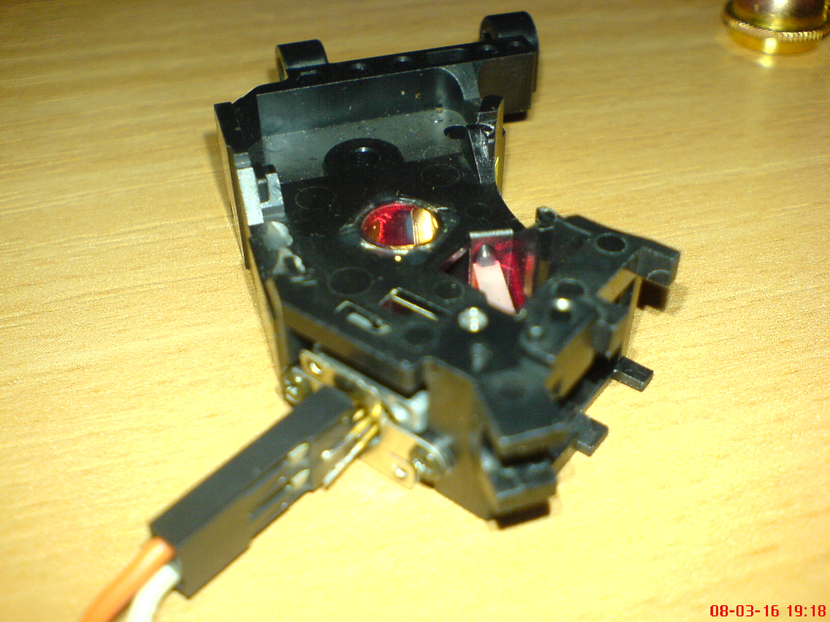

(#) zozo_18 hozzászólása Márc 15, 2008 /
Sziasztok! Találtam a cuccaim közt egy elég érdekes lézerdiódát csak azt nem tudom, hogy honnan van!
Meg, hogy miből lehetett kiszedve A lábkiosztása se semmi! Valaki látott már ilyen fajtát?? na hali!

(#) zozo_18 válasza Djatis hozzászólására (») Márc 16, 2008 /
Szia! azt a diódát a szomszédba találtam most már tom! Deviszont ma adott szomszéd haver egy samsung DVD olvasót és abba volt egy csinos darab! 3 voltról simán megy és nem éreztem, hogy melegszik-e vagy nem. Mivel ez az első diódám ami működik is elég félelmetes ahogy világít! Ami az áramgenerátort illeti uhh nem vagyok egy nagy mágus ilyeneket én nem bírnék megépíteni
+ a cuccok hozzá! na hali! (itt a kép róla!!)
(#) Djatis válasza zozo_18 hozzászólására (») Márc 16, 2008 /
az a 3 volt lehet hogy sok lessz neki vagy már el is rontottad de ez hamarosan kiderül egyszercsak elgyengül a fénye.
Ha áramgenerátorral nem akarsz foglalkozni akkor felejtsd el a lézerdiódát én azt javaslom mert ha valamien lézeres cuccot akarsz ami hosszútávúra tervezel akkor elengedhetetlen az áramgenerátoros táp.
Ha a dióda dvd olvasóban volt akkor a 3 volttal már el is indultál a tönkretétel rögös országútján mert az kb 5 10 mw-os lehet 3 voltnnál áramgen nélkül meg tuti fölé megy .a dióda minősége is nagyban befolyásolja hogy mennyit bír de folyamatos üzemben percek kérdése ha szerencséd van akkor egy kicsivel több.
Boccs neharagudj rosszul írtam! 2 oldallal visszáb Thomas10100 ezt írta nekem: "Lézert csak áramgenerátorral szabad használni, vagy kipróbálhtod 2db ceruza akkuval(2x1.2V)" És ami a fényképezőmben van akku az pont ennyi! Megszoktam, hogy 3 voltosnak hívom a cerka elemet! :S És a lézer még mindíg világít!
hy!
