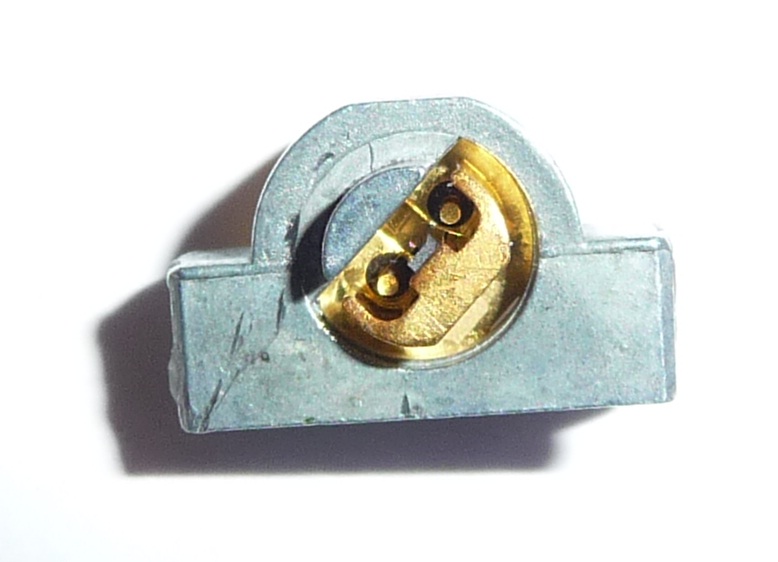

(#) Sanyesz5 hozzászólása Okt 19, 2009 /
Sziasztok,ma szereztem egy pioneer 18x írót.Kiműtöttem a diódát,eléggé érdekes fajta van benne.Képet mellékelek,kipróbáltam,nem semmi fénye van.
18x diódát mennyivel érdeme hajtani?
Mellékeltem képet a bekötéséről,így volt bekötve,nem értem.Mind1,én hagyományosan bekötöttem úgy jó.
(#) Sanyesz5 hozzászólása Okt 20, 2009 /
Sikerült,
300mA -ral meghajtava este:

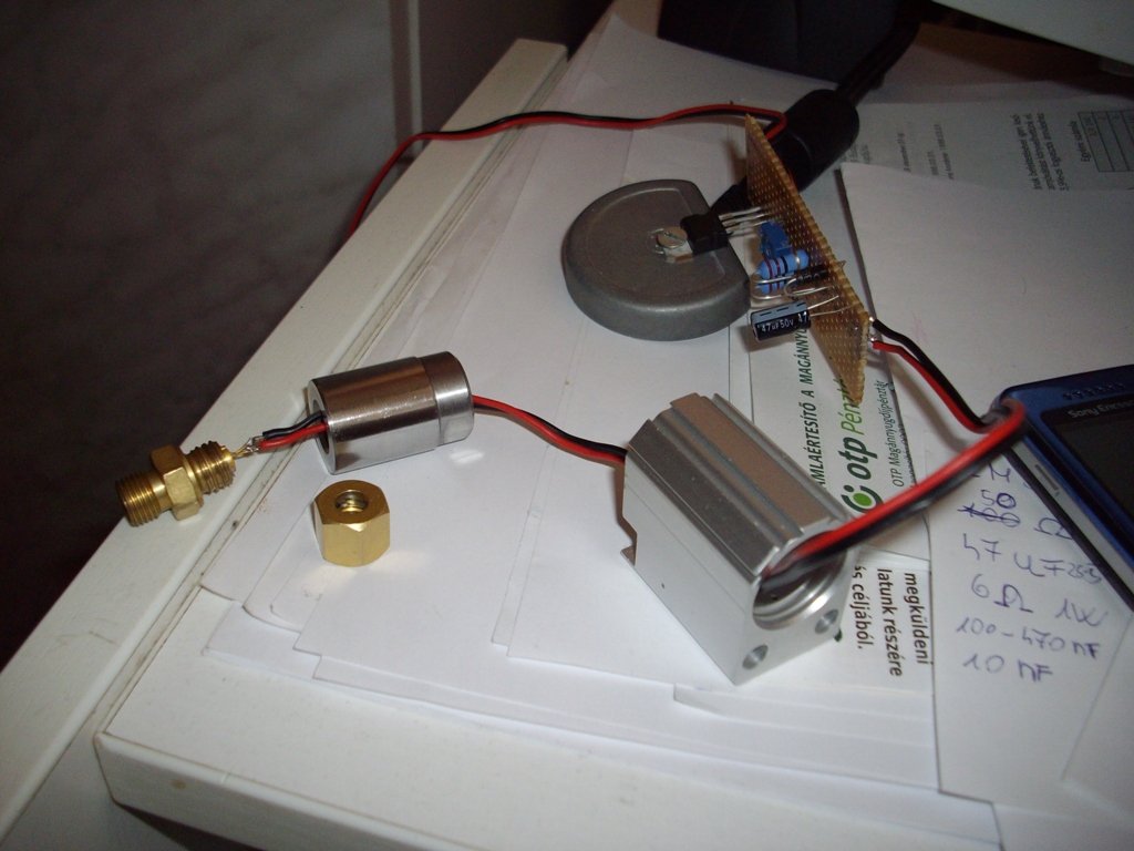

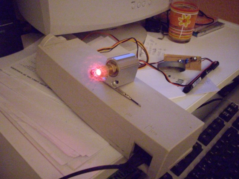

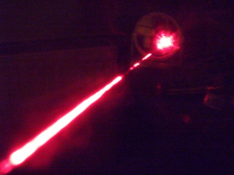

(#) alapp hozzászólása Nov 2, 2009 /
Nem a HQ féle modulom van, hanem saját készítésű az LG-GSA-4163B DVD író lencséjét használom.
Nyolc méteren 2 milisre tudom összehúzni a nyalábot vele!
Pár kép róla!
(#) IlilIiIlilI válasza alapp hozzászólására (») Nov 2, 2009 /
Hello a gond szerintem az 5V én is annyival hajtottam de nekemsem müködött nem ment át a lézeren csak 50 ma adj neki minimum 7-9V ot és jo lesz! lm317 nek 3V lézernek 3v és még valaminek 1.5v én igy olvastam.
(#) Collector válasza alapp hozzászólására (») Nov 2, 2009 /
Kreatív megoldás. Azt tudod, milyen távol van a lencse a diódától? Ugyanis, ha túl távol van, a dióda alapfényének rendkívül nagy divergenciája miatt a lencse által befogott fotonok mennyisége rohamosan csökken. Szinte biztos, hogy ez áll a dolgok mögött.
A diódán mérted az átfolyó áramot folyamatosan? Az LM317 figyelőellenállását pedig ne tekergesd, mert a linkelt görbe mentén változik az áram!
De ezt mindenkinek mondom, hogy az ottani figyelőellenállásnál pl. 5% tolerancia nem 5% áramváltozást fog jelenteni, hanem lehet, hogy jóval többet! 100 ohmos potit meg totál feleslegesen rak be az ember, semmi értelme nincs.
