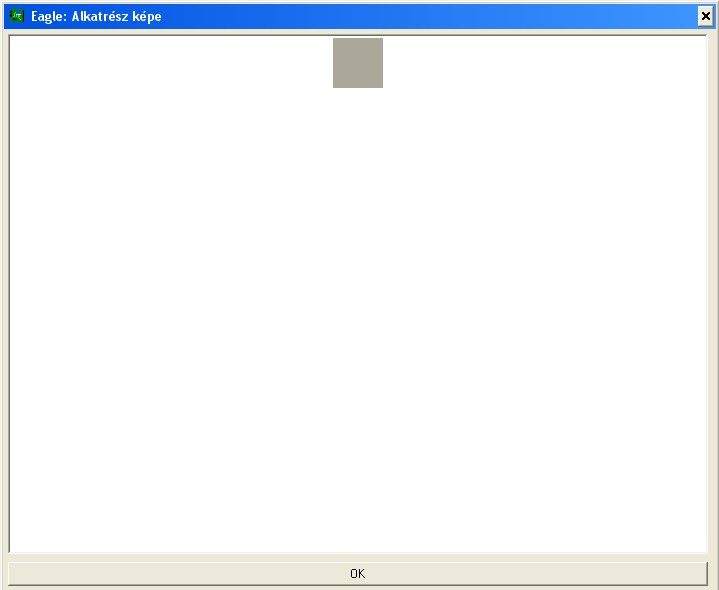

(#) Sendi hozzászólása Szept 13, 2007 /
Üdv Mindenkinek.
Mentségemre legyen, hogy kezdő vagyok és öreg.
A 3D megjelenítéssel van gondom. Szépen kirajzolja a 3D panelt, de ha bejelölöm, hogy ajánlja fel a helyettesítő alkatrészeket, akkor azt meg is teszi, és eléri (ellenkező esetben reklamálja hogy nem nyitható meg), de ha megkérem, hogy mutassa is meg, akkor az felugró ablakban csak egy szürke négyzet van. (bármelyik alkatrészt).
Eagle 4.13-t használom, és a 3D nem magyarított.
Köszönettel venném a segítséget.

(#) PCB válasza Sendi hozzászólására (») Szept 13, 2007 /
Szia !
Én ebből a leírásból telepitettem, és a linkek amik benne vannak, onnan töltöttem le mindent.
Eagle_3D.doc
Én az 1.05-s magyarítást használom. Ezért:
"Az alkatrész előnézeti kép problémája megoldva
A fenti linkről letölthető, alkatrészek képi az Eagle3D könyvtárán belül egy "img" könyvtárban legyenek ( úgy mint eddig)!
A mellékelt zip fájlból mindent másoljatok át, aztán hajrá!
Teszteljétek, ha probléma van szóljatok!"
56699-s hozzászólás volt
Szia Pcb
Itt a hiba, mind két magyarításnál egyforma.
(#) MPi-c válasza Sendi hozzászólására (») Szept 13, 2007 /
És a png fájlok benne vannak az img könyvtárban?
Szia MPi-c
Igen, természetesen és ACDsee-vel látom is őket.
Megpróbáltam másik programot hozzájuk rendelni, de semmi változás.
Köszönettel.
Szia !
Pedig látszólag minden stimmel.
Ha a képeket nem érné el a megjelenítő akkor azt jelezné, tehát eléri és meg is jeleníti, csak rosszul.
Lehet érdemes lenne a 4.16 -os verziót is kipróbálnod.
Hátha.....

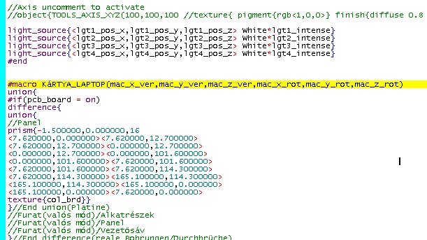

(#) Sendi hozzászólása Szept 15, 2007 /
Üdv Mindenkinek.
Megint lenne egy kérdésem.
Saját nyákomat szeretném 3D-ben megjeleníteni, de a Pov-ray futtatásakor az alábbi program sort megjelölve megáll. Mi a gond ezzel?
(#) Last_Scout válasza Sendi hozzászólására (») Szept 15, 2007 /
Mit ír a konzolban? valahol csak kiírja, hogy mi nem teccik neki.... Esetleg nem lehet baj az ékezettel?
Üdv Last Scout
Köszönöm a segítséget, igen az ékezet volt a gond.
Mégegyszer köszönöm

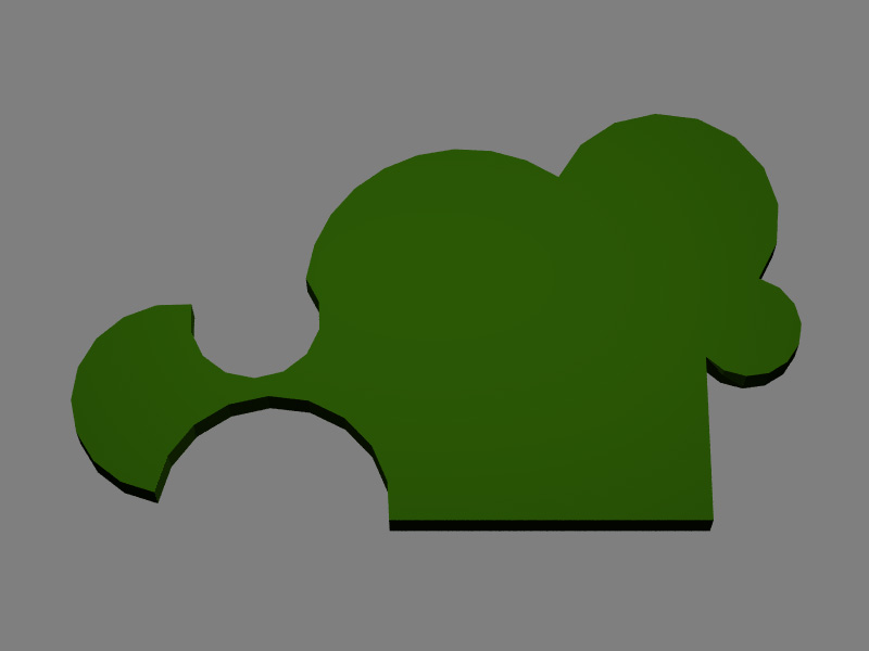

(#) dpeti hozzászólása Szept 15, 2007 /
speciális alakú nyákoknál hogyan lehet megoldani ezt a renderelést?
az LPT portos JTAG kábelnek a nyákját szerettem volna meglesni 3d-ben, és a nyák körvonalához egyszerűen nem generált egy pontot sem (a prism részben)...
eztuán beleírtam négy pontot és akkor egy szögletes nyákra kirajzolta, de engem jobban érdekelne a valódi alakjával, és a görbéket meg nincsen kedvem pontonként bevinni (egy sokszögre illesztve)...
nincsen erre valami megoldás? vagy egyelőre esélytelen?
(az általatok korábban belinkelt lpt.lbr -ből használom a másodikat (amelyik nem szögletes, hanem a csavaroknak van kivágva félkör alakú rész mindkét oldalán))
(#) MPi-c válasza dpeti hozzászólására (») Szept 16, 2007 /
Az Eagle-ben egyszerűen 0-ás szélességű Dimension (20-as) layer-rel körberajzolt panelt megjeleníti az Eagle3d-Pov-Ray. Az Eagle3d-ben Általános fülön a négyszögletes panel ne legyen bejelölve.
(#) dpeti válasza MPi-c hozzászólására (») Szept 16, 2007 /
nekem azt írja amikor elindítom a scriptet, hogy "No board outline found"
Akkor ír ilyet, ha nem talál Dimension layer-t. Próbáld ezzel:
lpt10.brd
csak az a vicces, hogy ott virít a körvonal fehéren, ami a dimension layeré... és nem értem miért nem találja...
a layersnél leszedtem az összes réteg láthatóságát, csak a 20-as maradt, és ott van a körvonal...
Pedig akkor is csak így műküdik. Ezt most csináltam.
Ha felteszed a panel brd-ját ránézhetek.
itt van... a routeolást ne nézd, mert az most össze lett gányolva, mert újrakezdtem
jtag.brd
(#) dpeti válasza dpeti hozzászólására (») Szept 16, 2007 /
most feltettem a legfrissebbet és még ezzel is kiírja a hibát...
A körvonal dimension, csakhogy ez alkatrészként került elhelyezésre és ez okozza a problémát.
Az alkatrészként felrakott panelt töröltem és az alkatrészeket átmásoltam egy másik (ide is már felrakott) panelra. Így működik.
Köszi szépen!!!
ööö huh... akkor hogyan lehet nem alkatrészként feltenni?
