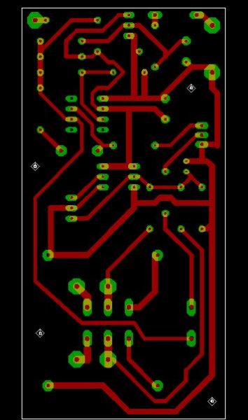

(#) Electricboy hozzászólása Nov 4, 2009 /
Üdvözlet!
Próbálgatok nyákot tervezgetni több kevesebb sikerrel.
Mostanra elég jól össze jött viszont láttam olyat amit a mellékletben megtaláltok ilyet lehet csinálni eagle-be. Tehát nem az egészet kell kimaratni hanem csak a vezetősávok közötti részt. (nem tudom hogy hívják)
(#) Rakloo hozzászólása Nov 4, 2009 /
Már többször is felmerült,ha egyre gondolunk.
Szóval csinálsz egy Polygont és átnevezedd GND-re.
