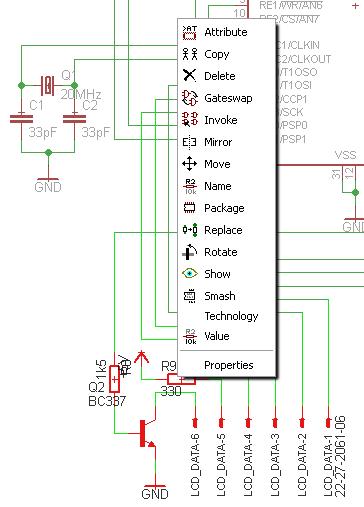

Nem tudok rájönni, hogyan kell megvastagítani a kész nyákterven egy-egy vezetéket.
(#) elektrocad válasza W.A.Lacky hozzászólására (») Okt 15, 2008 /
Change (villáskulcs a baloldani ikonok között) - majd a megjelenő menuablakból a Width-re kattintsz. Majd a következő listában kiválasztod a vonalvastagságot. Ezután már csak a megvastagítandó vonalakra kell kattintgatni. A vezetősávok szegmensekből állnak, ezért a vastagítás is szegmensenként meg. Ha befejezted, kattints a stop táblára.

Azaz nem is ezt akartam kérdezni, mert ez működött, hanem én úgy gondoltam, hogy ha megvastagítok egy vonalat, akkor a környezete automatikusan átrajzolódik. De nem. Hanem minden további nélköl összeérnek az eddig elszigetelt vezetékek. Meg a forrpontok sem nagyobbodnak meg. Mi a teendő?
(#) Frankye válasza W.A.Lacky hozzászólására (») Okt 16, 2008 /
El kell vinni az "útból" a dolgokat. Segít a DRC, az leellenőrzi, hol van a megadottnál kisebb távolság a pad-ek és a vezetősávok (vezetősávok és vezetősévok, pad-ek és pad-ek) között, és ez kijelzi grafikusan is, meg szövegesen is.
(#) W.A.Lacky válasza Frankye hozzászólására (») Okt 16, 2008 /
Értem, akkor tényleg nem megy automatikusan. De miért is nem?
Na mindegy.
Még egy kérdés. Hogyan lehet megváltoztatni, kicsinyíteni azokat a betűket, számokat, amelyeket a program automatice generál? Pl. alkatrész nevek, pozíciószámok, stb.
Átméretezni nem lehet őket, csak odébbvinni. Erre a "Smash" való. Rákatt a Smash-re, aztán katt az alkatrészre, ekkor "elválasztja" a feliratokat az alkatrész szimbólumától, majd a "Move"-val lehet elvinni onnan a feliratokat, illetve Move alatt a jobbklikkel 90°-kal elforgatni azokat. (Unsmash (újraegyesítés) a 4.16-ban még nincs, de az 5-től felfelé - állítólag - már van.)
(#) elektrocad válasza W.A.Lacky hozzászólására (») Okt 16, 2008 /
Egyenként lehet átméretezni a következőképpen:
Az alkatrész típusának mérete így módosítható: Kattints a Value billentyűre, majd a jobb egérgombbal az adott alkatrész típusára, mondjuk egy IC nevének szövegére. A megjelenő menüben legalul találod a Properties-t, kattints arra, a megjelenő párbeszédablakban pedig a Size mezőben módosítod méretet.
Az alkatrész nevét hasonlóképpen módosíthatod csak az első lépés a Value hlyett a Name billentyű lesz.

A 4.16-ban így kell:
Katt a Change billentyűre, majd a Size-re. Válaszd ki a megfelelő méretet, majd a javítandó szövegre, esetleg egymás után a módosítandóra (Value vagy Name). Csak ezt a kettőt próbáltam. Amíg a parancson nem változtatsz, vagy nem állítod le a Stoppal, sorba módosíthatod a szövegeket.

Igen. Köszönöm ez a megoldás, csak először a Smashed-be be kell tenni a piát és újra Properties. Utána már aktív a Size opció és valóban átírható.
