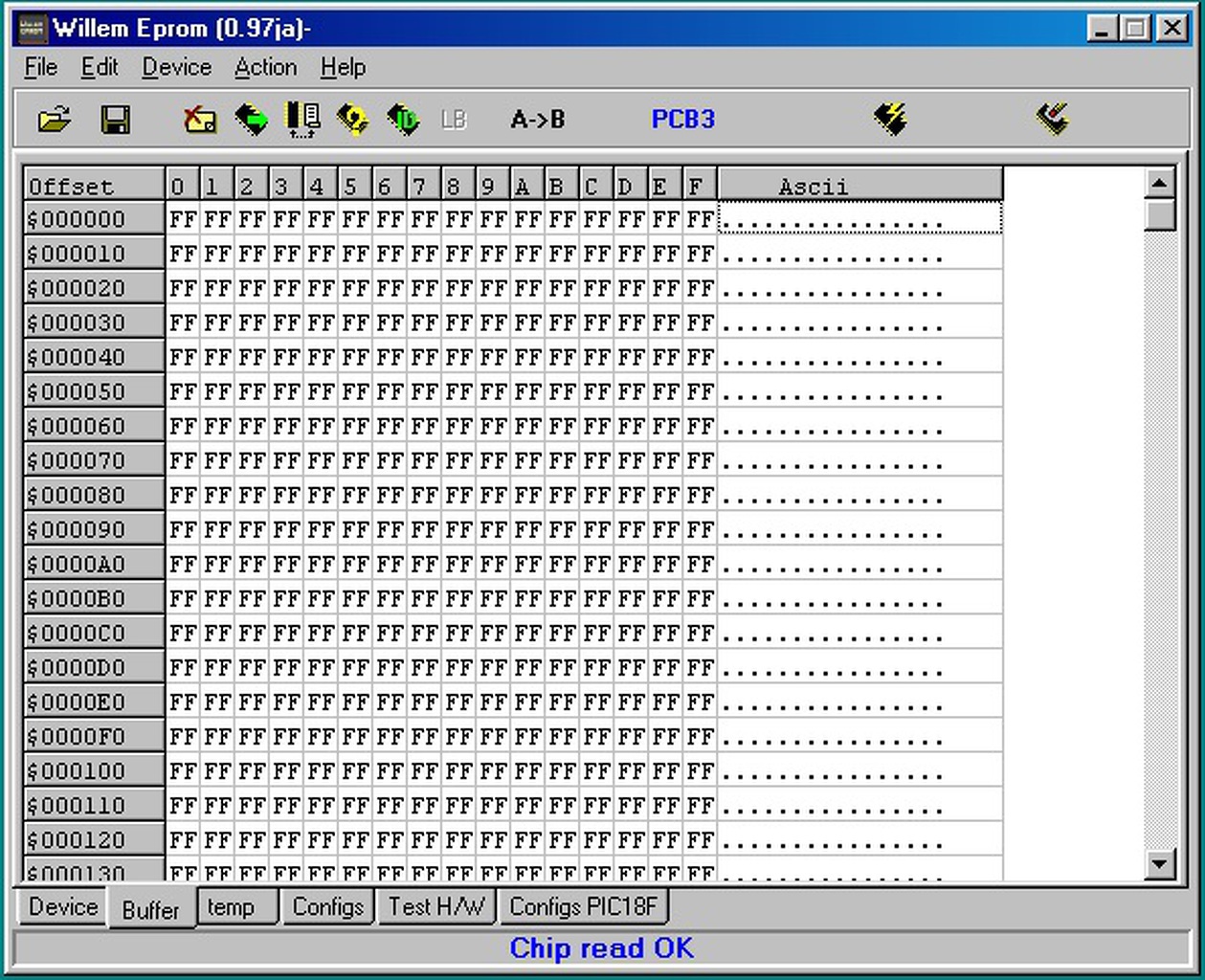

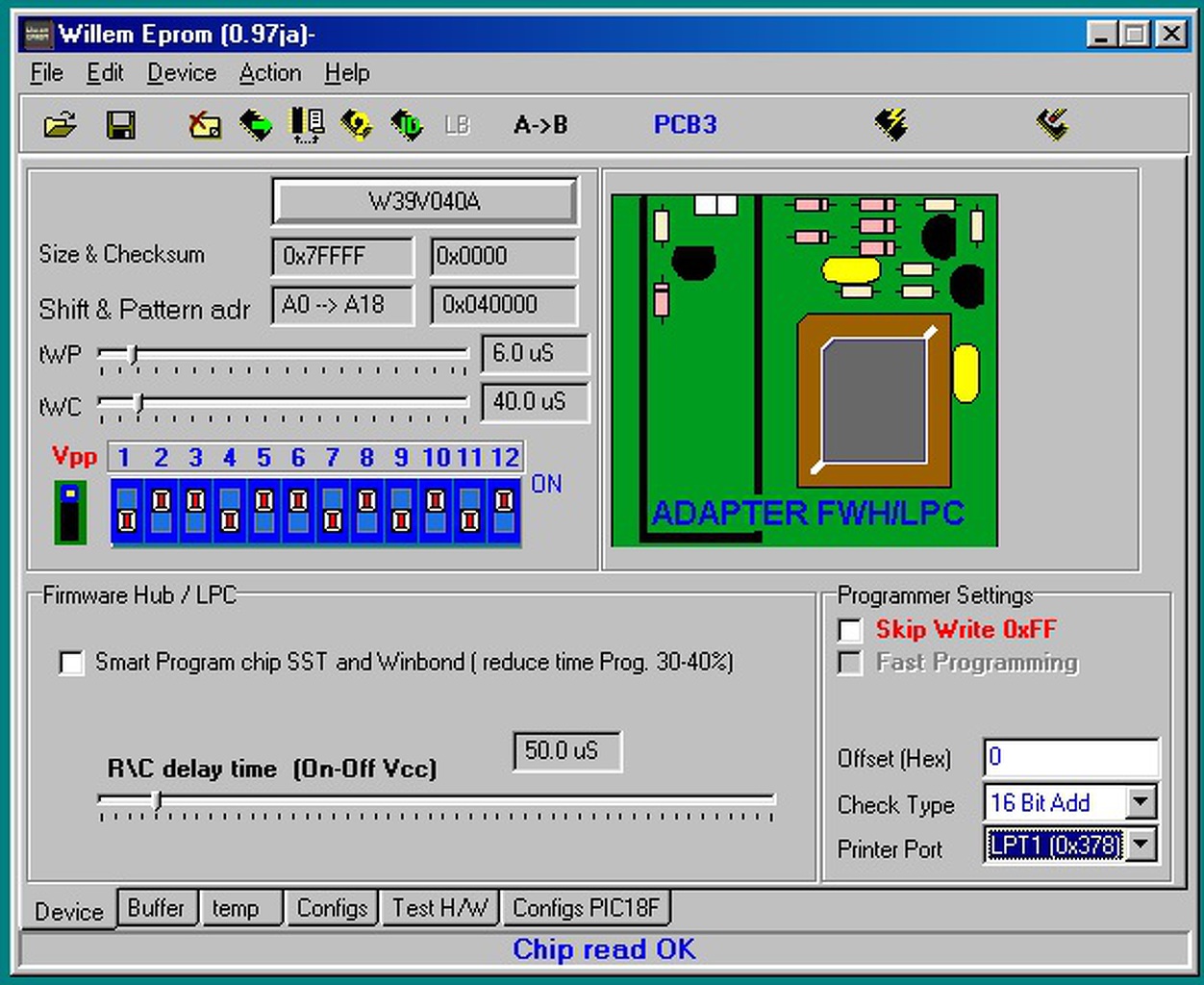

Építettem egy Willem PCB3-at, amivel elsőként a következőt szeretném megoldani. Van két W39V040AP típusú bios IC-m, amelyeknél az egyikből kiolvasott adatokat a másikba szeretném beírni. De már a kiolvasással problémám van. Elindítom a programot, kiválasztom az IC típust, berakom az átalapítóba azt pedig a programozóba, jumpereket beállítom, majd az olvasásra kattintok. A folyamatjelző végig fut, amikor végzett a piros és a sárga ledek kialszanak. Majd átlépve a buffer fülre csak azt látom, hogy minden memóriacímre FF-et írt be a programozó.
Biosban próbáltam a port beállítást is átrakni EPP-re, de az sem segít. Mi lehet a probléma?
Csatoltam egy képet a programról és a beolvasott bufferről.
