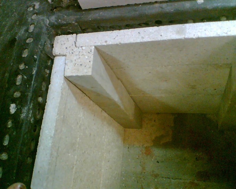

Köszi a választ .És a kerámia csövet hogy rögzítetted a kemence falához??? Ha van képed légyszi tedd fel.Köszi.
Hornyokat martam a kemence 4 sarkában elhelyezhedő oszlopba. Az egyik oldalon mélyebb, ott be tud csúszni.
Szia! Köszi a képeket .Te miből csináltad a kemencédet? Az utolsó képen olyan az oszlop mintha műkőből lenne. Egyébként beszéltem az emberrel aki árulja azokat a lapokat amit belinkeltem.Olyan fűtőszállal is tudja csinálni ami n ekem kellene.Kb 1-1.5 Kanthal szálból is.
Természetesen minden samott-téglából van. Marha egy munka volt kivágni, de megérte. Szinte magától megáll, persze össze van ragasztva profi cserépkályhás ragasztóval.
