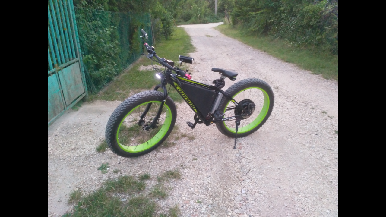

(#) Koncsar hozzászólása Jún 4, 2021 /
Elkészült az e Bringám.
A teszt üzemben 85 Km/h órát simán átlépte.
Most jön a visszaállítás normál üzemre.

(#) Koncsar válasza bbalazs_ hozzászólására (») Jún 5, 2021 /
Ez nem bakon megforgatva volt, hanem egy barátommal kimentünk és a Biatorbágyon most épülő, de nem átadott úton kipróbáltam. 85Km /h nál még gyorsult. Amit én számoltam, hogy 100 körül van a vége. Ma lementem Biáról a Velencei tóig, azt megkerülve haza. 125 Km. Az átlag sebesség 30 ra jött ki. Az akkumulátorok csak 4.1 Voltig lettek feltöltve. Az út vége felé már imádkozni is kezdtem, mert a telefonom is 10 százalékon volt. Hogy jó móka volt. Le is égett a vállam rendesen, mert délben indultam. Hogy most ennek örömére, felbontok egy dobozos sört, vagy kettőt. Nem találok egyenlőre olyan emelkedőt, ahol ne gyorsulna. Ha valaki ismeri Etyek , Felcsút környékét, az tudja, hogy a Tóig milyen.
Akksi ? 8 párhuzamos 16 sorba kötött. 140A vezérlő. 48V 1500W környéki motor.

(#) Koncsar válasza bbalazs_ hozzászólására (») Jún 6, 2021 /
Szia Balázs!
Ez a legolcsóbb Decathlonos bringa, Semmi nincs megerősítve rajta. A kormányát a fékkart cseréltem, így a gázkar is ráfért. Azt a bringát kerestem, aminek a váz háromszöge a legnagyobb, hogy az akkuk, vezérlő stb. beleférjen. Az akkumulátor keretét 3D nyomtatóval készítettem. A lényeg igazából ennyi. Most ha fényképet küldenék róla, elájulnál, mert csúnya mint a bűn.
Egy kép.
(#) bbalazs_ válasza Koncsar hozzászólására (») Jún 6, 2021 /
Köszönöm, szerintem nem lett rossz egyáltalán. És a műszaki paraméterei igazán lenyűgözőek.
Én életemben egyszer mentem 72-vel, egy nagy lejtőn, de nagyon rezgett a nadrágom már...
Meglepő, hogy az az egy szem agymotor ekkorát tud tolni. Azt te tetted pluszban bele?
Nem melegszik nagyon?
