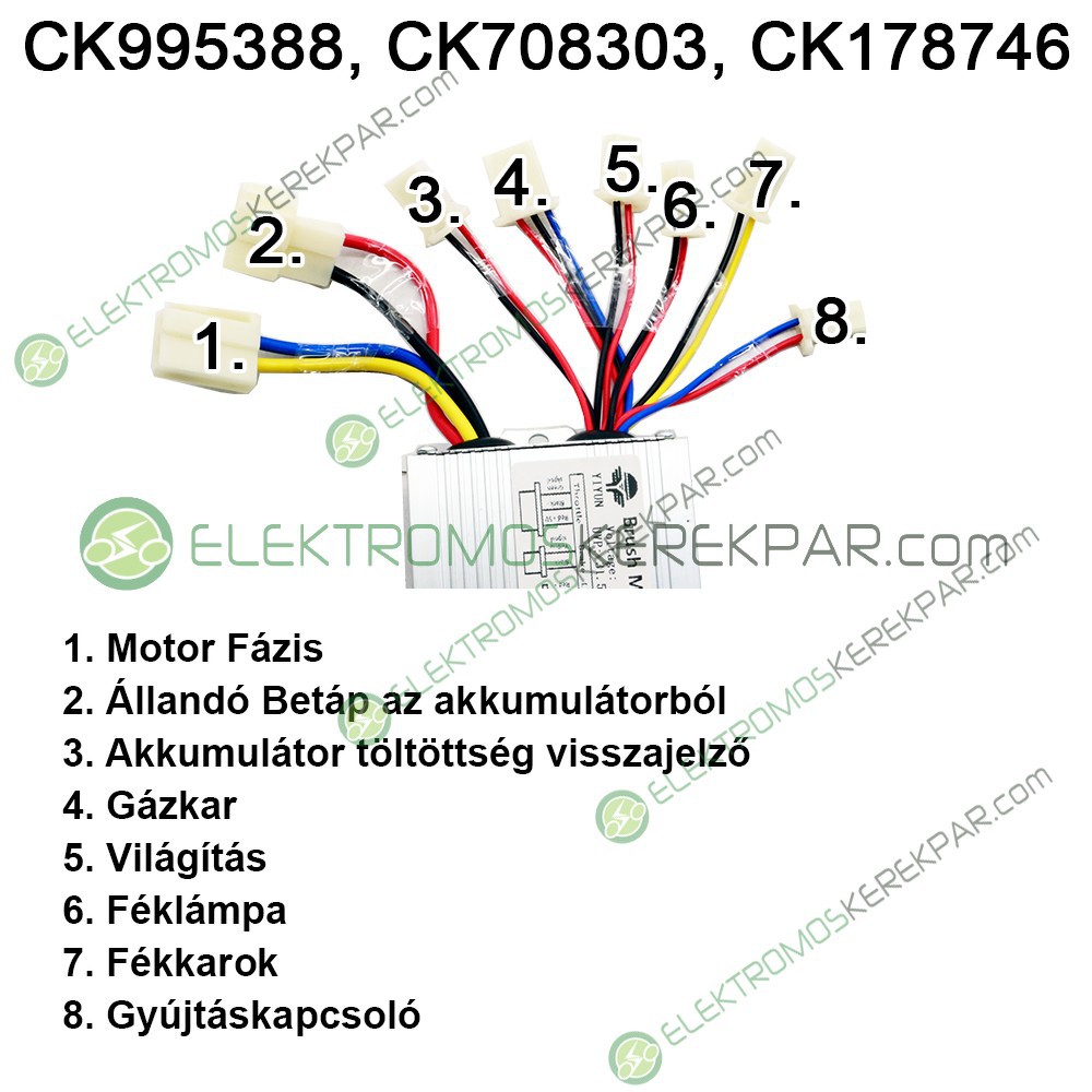

A képen látható vezérlőm van. A töltés vissza jelző mire való? Az akkutöltőt hova kössem?
Ha közvetlen az akkura, a vezérlést le kell választani a töltés alatt?

(#) zolika60 válasza nagy hoho hozzászólására (») Jún 12, 2021 /
Az akku állapotát jelzi egy hozzá való kijelzőn. A töltőt az akkura kösd.
(#) Koncsar válasza nagy hoho hozzászólására (») Jún 12, 2021 /
A töltésvisszajelzőre, ha rámérsz és egyezik az akku fesszel, akkor bármi kis feszmérőt rátehetsz.
Mivel Te savas akkumulátort töltesz egy jó akkutöltővel egyenesen az aksira is kötheted. 13.8V felé ne vidd a feszültséget, hogy ne pezsegjen. A vezérlésed nem kell leválasztani a töltés idejére.

(#) Koncsar válasza nagy hoho hozzászólására (») Jún 13, 2021 /
Nagyon nem tudod elrontani. Mennyi akkumulátort használsz? Feszültségben? Ha savast és esetleg 12- 24 Voltot használsz, akkor érdemes az akukat külön 13.6 V feszkóval tölteni. Itt nem tudjuk a 2 Voltos cellákat balanszírozni, mert nem férünk hozzá a cellákhoz. Hogy nagy Hoho amit megálmodtál, az úgy jó lesz.
