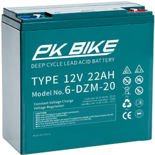

Az akku 2 X12 V 22 A = 24 V. Kerékpár akku.
A hozzászólás módosítva: Jún 13, 2021
(#) Koncsar válasza nagy hoho hozzászólására (») Jún 13, 2021 / 1
Teljesen jók. Én ezeket a sorba kötött akkumulátorokat magamnak biztos, hogy két nagyon egyforma feszültséggel tölteném, vagy egyforma ideig egy 13.6V oltos töltővel külön külön. Vagy amikor nem használod akkor akuk párhuzamba kötve és a 12 Voltos töltővel. Remélem van olyan töltőd ami üresjáratban nem 15 Volt környékén üzemel! Ezt majd nézd, mérd meg. Ez itatott savas aksi. Nincs vele baj. Persze én sokszor csináltam olyat, hogy amikor eszembe jutott pl. riasztó aksit, hogy letéptem a tetejét, és injekciós tűvel deszt vizet fecskendeztem be, pótolva az elpárolgott nedűt.

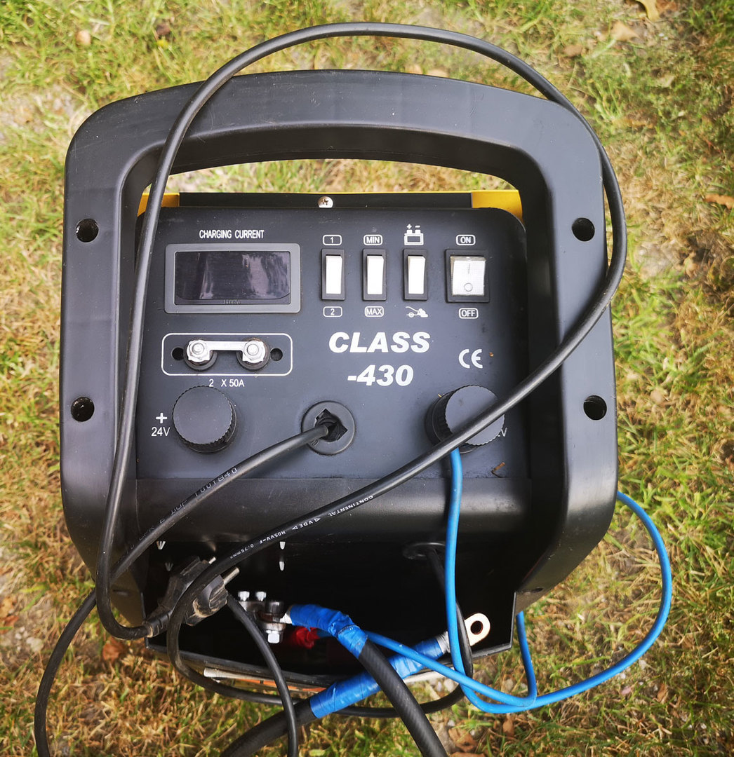

(#) nagy hoho válasza Koncsar hozzászólására (») Jún 13, 2021 /
Egy ilyen töltőm van,Van olyan állása ahol 13,6 V a vége. Most kap egy komoly műszert és tesztelni fogom más akkun az első töltés elött.

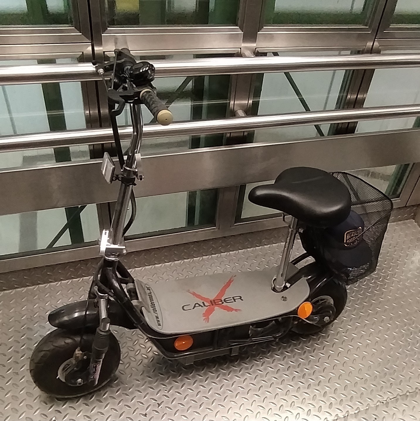

Szép napot mindenkinek! Olyan kérdésem lenne hogy van a "papának" egy elektra kis 4 kerekű rokkant kocsija ami baromi lassú. Reggel megy a lottózóba és délre ér haza. Mondván nagyon lassú... Ami végül is igaz. Van valami módszer amivel lehetne növelni a sebességen? Pl vezérlőre gondoltam? Nem szedtem szét még míg nem tudom van-e megoldás rá. Láttam már olyat ami simán a duplájával ment.
Köszönöm ha lesz válasz előre is. Csodás napot mindenkinek.
(#) Kovidivi válasza thecyrus hozzászólására (») Jún 14, 2021 /
Feszültség emelése, de ehhez valószíműleg az elektronikát is cserélni kell. Nem lehet, hogy a max. sebességet is az elektronika korlátozza? Kefés vagy kefe nélküli motor hajtja? Tudja mérni a sebességet a jármű valahogy?
A hozzászólás módosítva: Jún 14, 2021
(#) thecyrus válasza Kovidivi hozzászólására (») Jún 14, 2021 /
Mint írtam még nem szedtem szét de ezek még mind kefés motorok és 2 db 12v akkuval vanak sorosan azaz24v a kimenője. Nincs sebesség mérő csak egy akkufesz és egy poti rajta. poti maxon így kb 5 km. valahol olvastam hogy szoftveresen lehet laptopon valami progival módosítani de nem tudom hol láttam már. A progit biztos nem adná ki senki szerintem.
(#) Régi motoros válasza thecyrus hozzászólására (») Jún 14, 2021 /
Nézd meg az elektronikát, tegyél be róla képeket, lehetőleg szétszedve. Elölről hátulról is.
Ha sima PWM vezérlő, tudod gyorsítani, ha valami spéci, akkor (elmondásod szerint) lehet programozó kell hozzá. Akkor jobban jársz ha kicseréled egy egyszerűbb vezérlőre.
Amíg nem látunk, csak találgatni tud mindenki...

Szia! A Nagypapádat szerintem nem kéne meggyorsítani. Megszokta ezt a gépezetet. Biztonságosan tud vele közlekedni. Miért akarunk rosszat. Megduplázod a sebességet, az a megszokott duplája. Én nem tenném, ha szeretem a Nagypapám. Attól függetlenül, hogy még vagány a Nagypapa.

De az az akku ne legyen rossz!!!
(#) nagy hoho válasza Koncsar hozzászólására (») Jún 14, 2021 /
Nem arra vigyázok 12 V, 12 A

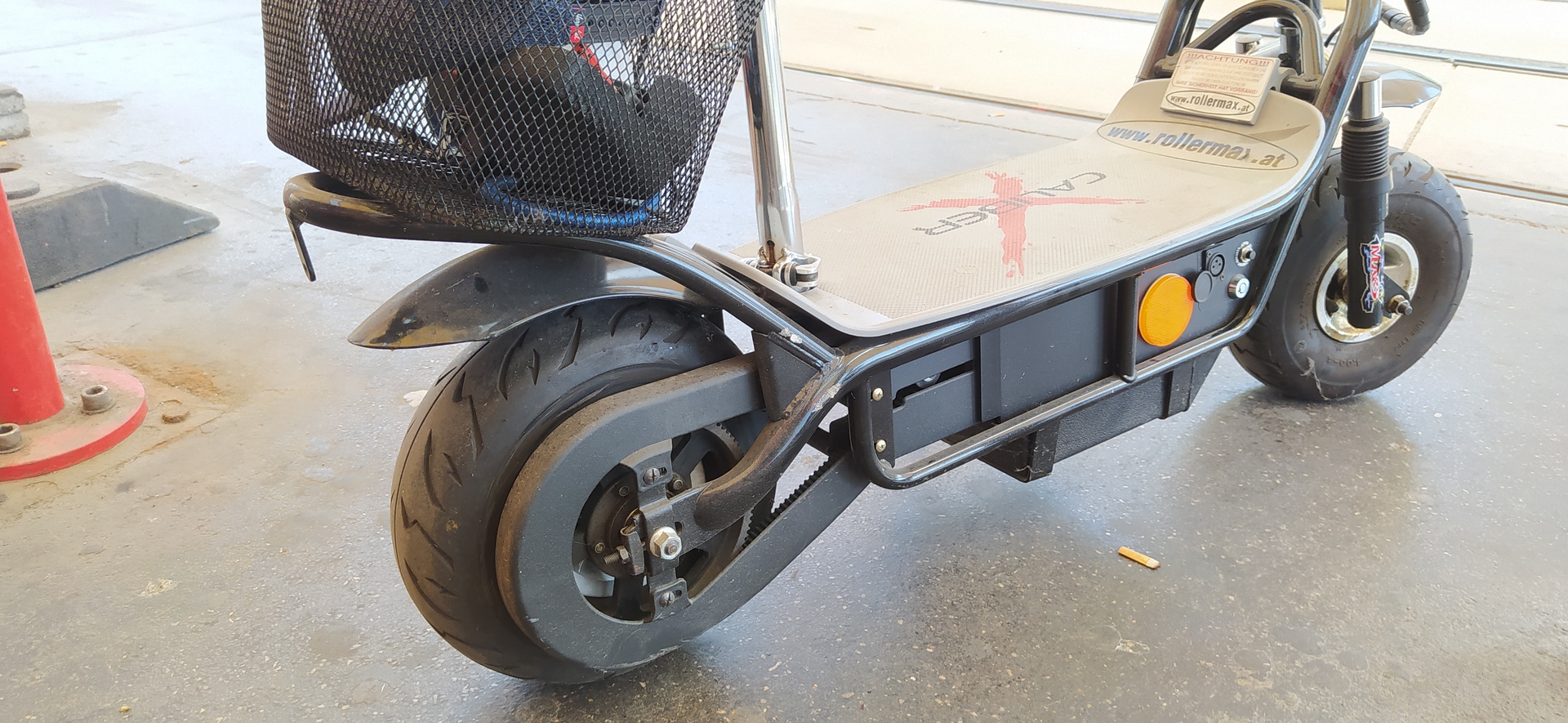

Ha jól látom ezen a képen a kezelőszerveket, gondolom a középső potméterrel lehet szabályozni a sebességet. (De javíts ki ha tévedek, és nem is ilyen a "műszerfal"). Tehát valami vezérlő van benne. És mivel ez nem egy olyan mindennapi használati tárgy, ami kb minden második háztartásban van, minimális az esélye, hogy valakinek van épp egy otthon, hogy megnézze helyetted, amit tudni kellene a további segítségnyújtáshoz.
Egyelőre még azt sem tudjuk, hogy sima DC, vagy BLDC motoros, bár én az előbbire tippelnék. Viszont akkor ennek kissé ellent mond az állításod, miszerint programozóval lehet változtatni a sebességet, ha ezt figyelembe veszem, akkor már inkább BLDC motoros.

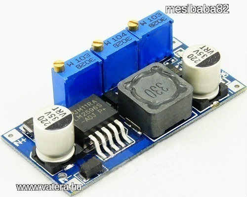

Kerékpár akkut lehetne tölteni kapcsoló üzemű táppal?
LM2596 kapcsolóüzemű ICvel
bemeneti feszültség:5-35V
kimeneti feszültség:1.25-30V (helitrimmerrel állítható)
kimeneti áramerősség:0-2A (helitrimmerrel állítható, plusz hűtéssel 3A)
méret:48*24*15mm(L*W*H)
150khz kapcsolás, 50mv ingadozás max
forszemekkel a ki és bementeknek, mint a képen.
Felhasználás:
Power LED meghajtónak
4V, 6V, 12V, 14V, 24V akksik töltésére
NiCD/NiMH akksik töltésére.
(#) pipi válasza nagy hoho hozzászólására (») Jún 15, 2021 /
És milyen akku van a kerékpárban?
Mezei módon "lehet" tölteni de nem biztos hogy biztonságos/tartós hosszú távon....
Amit mindig sokan elfelejtenek, minden fajta akksinak más a töltési karakterisztikája, ezt illik figyelembe venni, pl túlmerülés utáni töltés hogyan van, vagy feltöltés befejezése hogyan van, ha több cellás a cucc, akkor hogyan....

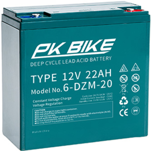

(#) nagy hoho válasza pipi hozzászólására (») Jún 16, 2021 /
Ez az akku van benne, ezt kellene tölteni.
(#) Koncsar válasza thecyrus hozzászólására (») Jún 17, 2021 /
Ha egy egyszerű PWM vezérlő van benne, és azt kiiktatod, max. 10 százalékkal többet fog menni. Nagyon tuningolni nem fogod tudni szerintem.
(#) Koncsar válasza nagy hoho hozzászólására (») Jún 17, 2021 /
Hoho 13.6 V al töltsed. Nincs mit agyalni rajta. Ha magasabb fesszel töltöd, akkor ki fog száradni észrevétlenül.
