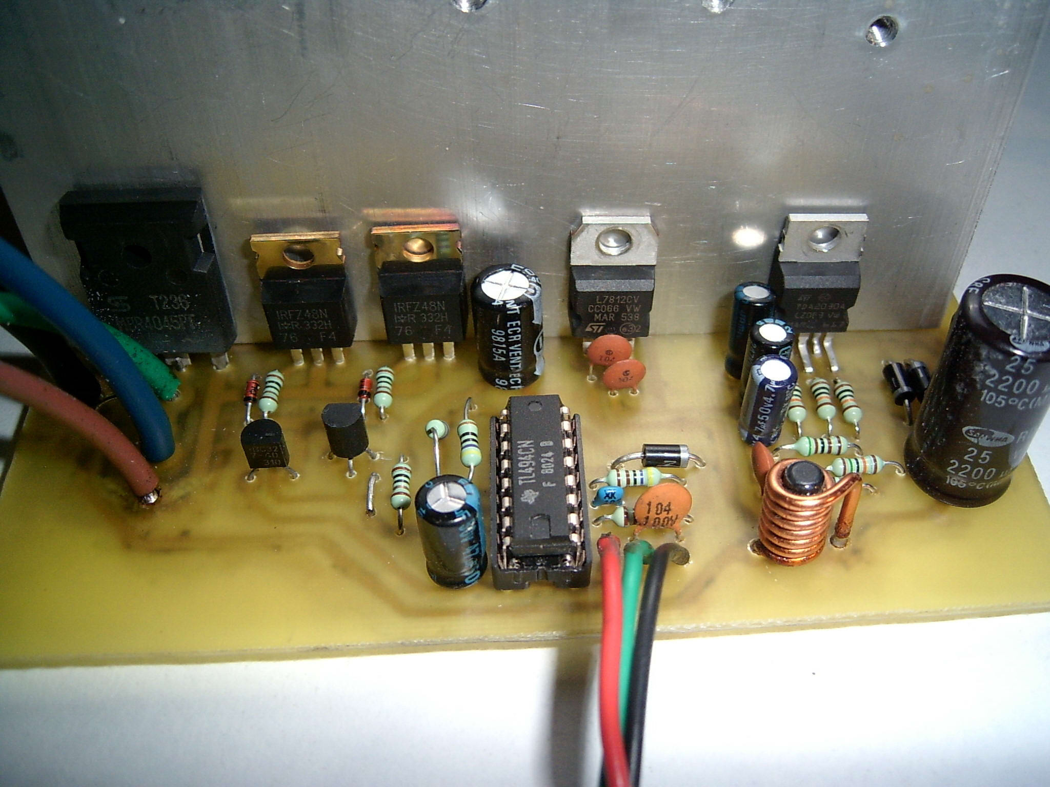

(#) szabi83 válasza Petyaa hozzászólására (») Dec 30, 2007 /
Elem, persze, jó pár másodpercre...
Bocsi, de itt amperek kellenek!
Indulási áramok satöbbi...
Számold ki!
24V (két 12V aksi sorba) 36 AH-sak, 20km megtétel után 20km/h helyet 14km/h a max sebesség ez már a mélykisülési színt alatt lehettet menet közben!
a motor:
2750 rpm 24VDC 280W
áttétel: 7,3:1
motoron: 11 fogú fogaskerék van
keréken: 80 fogú fogaskerék van
Kerék 12"-os 1.75-s gumival szerelt.
Épp félkész a PWM vezérlés a tricajomhoz. kép
