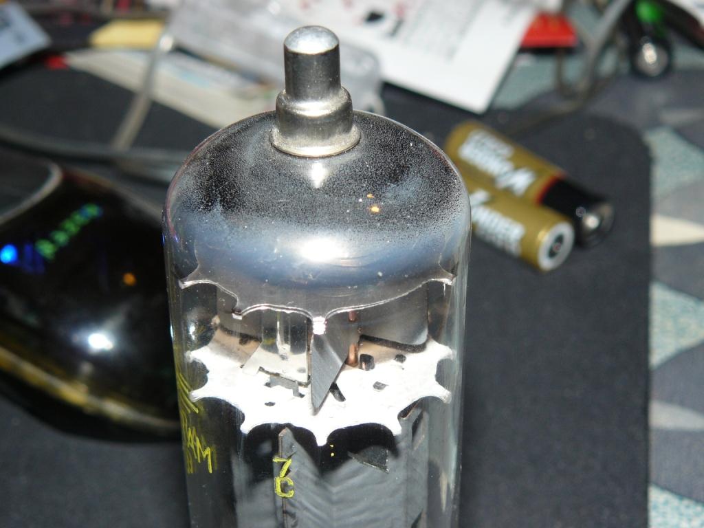

(#) bakos13gab hozzászólása Nov 12, 2010 /
PL519-essel kapcsolatban kérdeznék. A börzén vettem egy ilyen csövet. Végül csak 300Ft-ért, mert a gettere alján fehéres derengés már megindult, de a nagy része még éppnek tűnik. Még nem tudtam kipróbálni, kimérni meg nem is tudom (majd az APX-ben, ha már lesz kimenőtrafóm). Szerintetek érdemes vele foglalkozni?
(így a vakuval készült képet nézve elég gáz - szó szeritn is - a cső)
(#) djhans válasza bakos13gab hozzászólására (») Nov 12, 2010 /
A vaku nélküli képet nézve nem tűnik rossznak. A felirat még sárga rajta, nem mehetett akkor sokat.
(#) erdely válasza bakos13gab hozzászólására (») Nov 12, 2010 /
Szeritem fűtsd fel a csövet valószinü 300mA-ral azt ha levegős úgyis tönkre megy.
(#) klemo86 válasza bakos13gab hozzászólására (») Nov 12, 2010 /
Ez a cső sajnos levegős…
(#) erdely válasza gabi20 hozzászólására (») Nov 12, 2010 /
Szerintem úgy az igazi ha eredeti benne minden, nézz körül a vaterán szokott lenni.
(#) bakos13gab válasza klemo86 hozzászólására (») Nov 12, 2010 /
Köszönöm a válaszokat. Hát tartottam a dologtól, de tudtam kb. mit veszek. Igazából nem tudom, bele merjem-e rakni az apx-be. Ha tönkremegy magával viheti a másik csövet is, ugye?
(#) bakos13gab válasza djhans hozzászólására (») Nov 12, 2010 /
Nekem is a vakus képtől görbült le a szám sarka, de szerencsére nem került sokba.

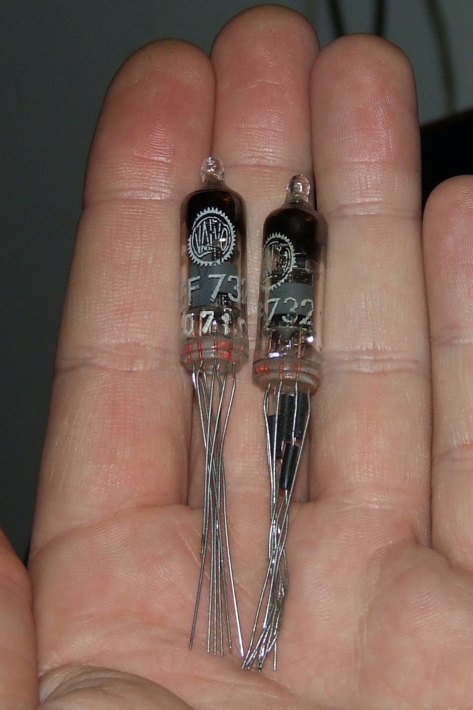

(#) Bassmester hozzászólása Nov 28, 2010 /
EF 732-es csövekhez (pentóda) kéne nekem valami használható adatlap (Google-n nem találtam ilyet)
Jó lehet ez hangfrekire? Gitár előfokban szeretném kipróbálni.
Íme a picúrok:
(#) Gafly válasza Bassmester hozzászólására (») Nov 28, 2010 /
Nem tudom mi a használható adatlap, de egyáltalán nem ismeretlen a neten: Bővebben: Link
Erősítőt pedig mindenből lehet csinálni
(#) kadarist válasza Bassmester hozzászólására (») Nov 28, 2010 / 1
Itt találsz előerősítő kapcsolásokat 5840-el, ami az EF732 amerikai megfelelője: Bővebben: Link. Adatlap: Bővebben: Link
(#) Bassmester válasza kadarist hozzászólására (») Nov 28, 2010 /
Köszi szépen
(#) pucuka válasza Bassmester hozzászólására (») Nov 28, 2010 / 1
Esetleg megfelel? Az RFT -nél EF762 -nek hívták az 5840 -et
(#) Bassmester válasza pucuka hozzászólására (») Nov 28, 2010 /
Ez nagyon jó, köszi szépen
Az előbb rosszul linkeltem. Adatlap: Bővebben: Link
Ez szuper adatlap, abszolut részletes. Köszönöm
Még több adatlap (tube sheet) és kapcsolás: Bővebben: Link

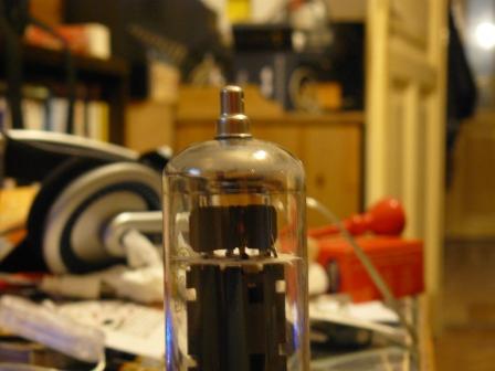

(#) bakos13gab hozzászólása Nov 29, 2010 /
Vettem a börzén egy GU81m csövet. Az adatlapon látom, hogy 12,6v a fűtése. A bekötés szerint úgy mutatja, hogy 2-5-1 lábon van a fűtés kivezetés. Az 5-ös a közép. Már megküldtem a 2-1 lábakat egy halogén toroidjával és szépen világít. Hogy kéne rendesen bekötni? Úgyértem, hogy a 12,6V a 2-1 lábak között álljon fenn, vagy kössem párhuzamosan 2-1 és 2-5 lábakat (nem akarom elrontani).
GU81m
(#) kadarist válasza bakos13gab hozzászólására (») Nov 29, 2010 /
A fűtést a 2-1 lábak közé kösd be. Bővebben: Link
(#) CIROKL válasza bakos13gab hozzászólására (») Nov 29, 2010 /
Az 1-2 a fűtés az 5-ös az a közép az megy GND-re vagy esetleg ha 2X6,3 Voltos trafód van akkor úgy .
(#) bakos13gab válasza CIROKL hozzászólására (») Nov 29, 2010 /
Értem és köszönöm a válaszokat! Még jó, hogy nem próbáltam meg felesbe kötni. Az volt gyanús, hogy pl. a 6C33C-nél ír 2*6,3V-os üzemet, de itt nem említette, ezért gondoltam esetleg, hogy oldalanként 12,6V.
Más: Érdemes ebből a csőből erősítőt építeni (tudom, hogy lehet, de érdemes-e)? Nekem drágának tűnne a dolog. Most amúgy viccből vettem hangulatvilágításnak, de sajnálnám nem használni, csak a fűtést erodálni benne.
Ha nekem lenne 2 darab már régen muzsikálna mint erősítő , a vicc az hogy még trafó vasaim is lennének hozzá.
Annyi biztos nem egyszerű és nem kis költségű lenne ez az egész , az hogy érdemes e vagy sem az az elszántság és a pénztárca függvénye !
Nálam ez egyelőre a pénztárcán bukik el. Nem baj, addig is lesz mit mutogatni az ismerősöknek, akik jönnek.
