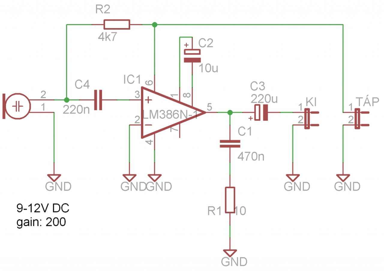

(#) eadx hozzászólása Júl 19, 2015 /
Az lenne a kérdés, hogy a képen látható kapcsolás kimenetére, ha építek egy ugyan ilyen erősítőt akkor 400-as lesz az erősítés? Ha a zavaró susogást nem akrom erősíteni, azt ki lehet szűrni valahogy?
(#) Bakman válasza eadx hozzászólására (») Júl 19, 2015 /
Lemaradt a kép.
(#) proli007 válasza eadx hozzászólására (») Júl 19, 2015 /
Hello! Amúgy két egymás után kötött erősítő eredő erősítése, a két erősítő erősítésének szorzata lesz. Ha a "susogás" az erősítő saját zajából származik, azt nem tudod kiszűrni, csak maximum zajtalanabb erősítőt készíteni. Mert a második erősítő, nem csak a jelet, de az első saját zaját is felerősíti grátiszként..
(#) eadx válasza eadx hozzászólására (») Júl 19, 2015 /
Ez a kép maradt le.
Ehhez egy mikrofon előerősítőt célszerű készíteni (van hozzá topik), nem még egy fokozatot utána. Mert egy végfok IC nem a kis zajáról híres..

(#) eadx válasza proli007 hozzászólására (») Júl 19, 2015 /
Az előerősítőnek mennyi az erősítése? Nem jobb 2x200, mint előerősítő x 200?
