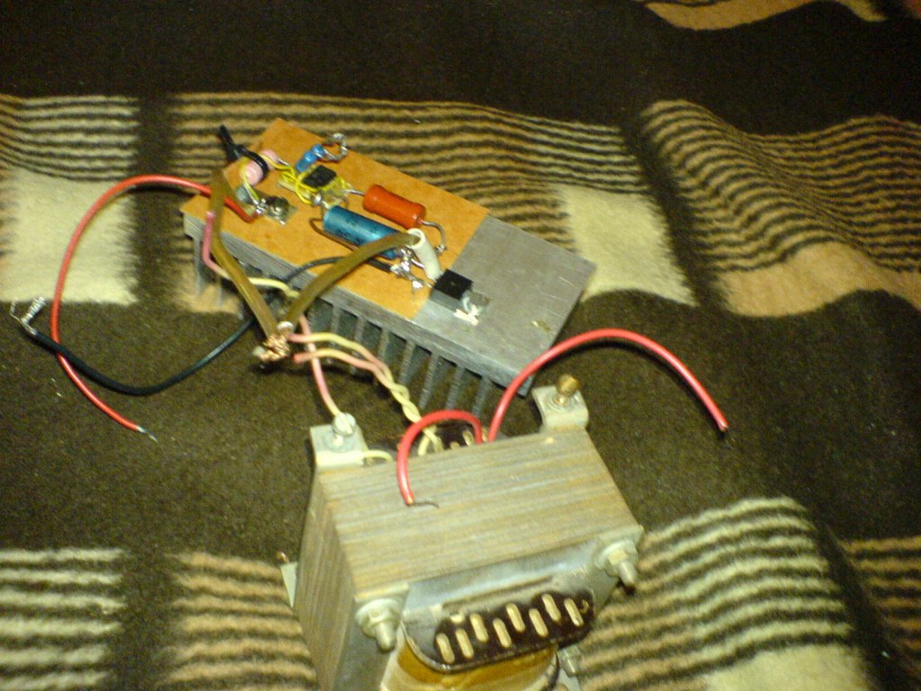

(#) 187BodyGuard válasza Dr.God Man hozzászólására (») Márc 1, 2010 /
Nekem van egy rajzom, ugyan 12V-ra van tervezve, de kis átalakítással 220V-ról is simán működőképes lehet Az egész kapcsolás egy NE555-ös IC-n és egy NPN Tranzisztoron vagy N csatornás FET-en alapul. Az IC vezérli a tranzisztort, ami kapcsolgatja a trafót, ez a folytonos megszakítás nagyfeszt generál a trafón és így lesz a fénycső gyújtása megvalósítva. A hirtelen feszültség löket (280V Fénycső esetén és 1.5kV Nátrium lámpa esetén) begyújtja a fénycsövet, aztán a feszültség leesik 60-80V környékére. Ennek köszönhetően betudja gyújtani a 70W-os Nátrium lámpát is. Eredetileg 4-18W-os fénycsőre terveztem, de erősebb Tranyóval nagyobb csövet is visz.
Itt egy kis bemutató videó róla: Inverter teszt 36W-os fénycsővel. A fényerő tekintélyes, megjegyzem a kamerát kicsit elvakította a cső fénye. Élőben kicsit fényesebb. Amit köbzoli írt másik fajta rendes 220V-os előtét, az valóban jobb hatásfokú viszont kicsit körülményes elkészíteni. Már én is megakartam azt építeni anno. Mellékeltem egy képet az enyémről, ez amolyan térben szerelt kapcsolás, de tök jól működik!

(#) water válasza 187BodyGuard hozzászólására (») Márc 27, 2010 /
Persze hogy tekintélyes a fényerő mert a csövön átfolyó áramot nem korlátozza semmi. Rövid idő alatt el is fog halálozni.

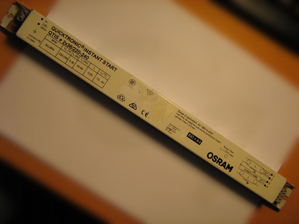

(#) broafka hozzászólása Jan 8, 2011 /
2x36W-os elektronikus előtéttel próbálok egyetlen csövet meghajtani, de csak 0.5-1 mp-re világít fel, utána semmi.
Mi lehet a baj?
- Ha lekapcsolom és várok pár másodpercet, akkor ugyanez.
- Ha nem várok, akkor nem világít fel.
- A fázist és a nullát mindkét variációban bekötöttem a bal oldali 1-2-re, ugyanaz.
- Az egyik elektródát a jobb 1-2 közé kötöttem, a másikat a 3-ra. Ha a 3-ra kötöm az egyiket, a másikat a 4-re, akkor nem csinál semmit.
- Átmenetileg gázcsőre földeltem a burkolatát, nem segített.
- Két ugyanilyen előtétet próbáltam, ugyanazt csinálják.
(#) Tomi111 válasza broafka hozzászólására (») Jan 9, 2011 /
Ez az előtét egy csővel nem működik, csak ha mindkettő csövet bekötöd. Sőt ha egyik kiég, a másik is kialszik.
Azért csak villan egyet a cső, mert érzékeli az előtét, hogy egyik cső rossz vagy jelen esetben hiányzik és letilt.
Viszont már próbáltam hasonlót, az 2×58W-os volt, úgy bekötni egy csővel, hogy a cső egyik végét az 1-es és 2-es pontra kötöttem, a másikat a 4-esre. ( az előtét 3. pontja szabadon maradt) Így működött egy csővel, bár hosszú távon nem teszteltem. Nem tudom, mennyire korrektül hajtja így a csövet. A fényerő nem változott, a felvett áram kb fele volt, mint két csővel, így szerintem használható, de tényleg nem tudom meddig bírná hosszú távon a cső ill. az előtét.
