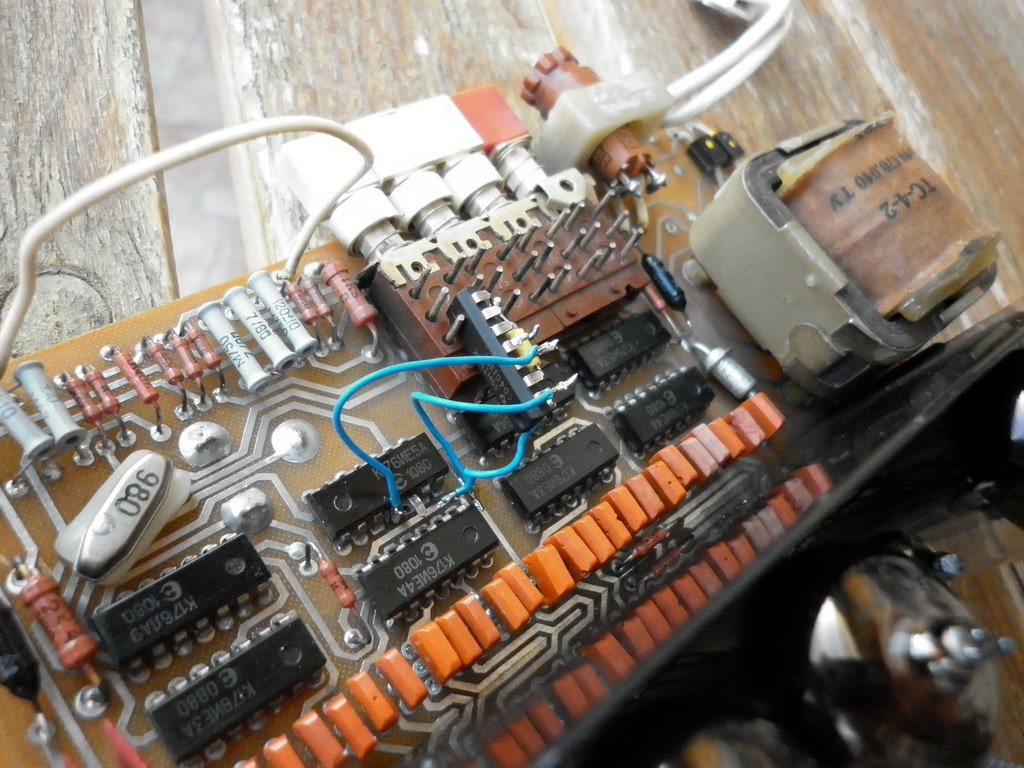

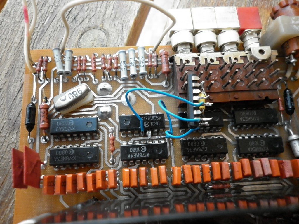

Beépítettem a G9.02-esbe a 4013-as IC-t. Az óra tökéletesen működik. A képeken látszik, hogy hogy építettem be: A Reset kapcsoló tartja, ráforrasztottam az IC testre menő lábaival a kapcsoló GND felére. A tápot a az IC-k közti hosszanti vezetősávról kapja. A K176IE5 3-as lábát kiforrasztottam a nyákból, és felhajlítottam. A 4-es lábra forraszottam egy vezetéket, ez viszi a 2Hz-es jelet a 4013 3-as lábára. A 4013 1-es lábáról jön le az 1Hz, ezt forrasztottam szintén egy vezetékkel arra a vezetősávra, ami a tranzisztormező felé is megy. Köszi mindenkinek, aki segített!

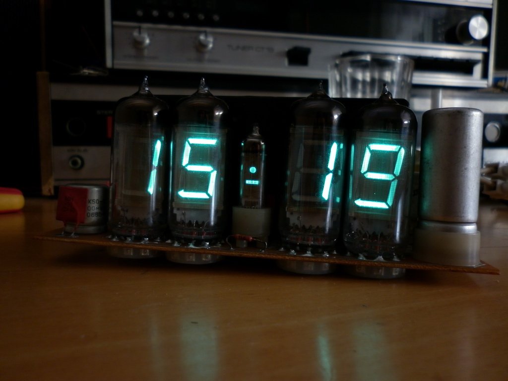

Gratula. Mondjuk a pontvillogást így képről nem tudom elhiggyem-e ? üdv.
Köszi! Van ugyanerről az időpontról olyan képem is, ahol nem ég a pont, kell?
Persze, tuti photoshop lesz!
A rakétaindító antennája neked is be van építve, látom . Amikor az enyémet kondiba hoztam, a jobb szélső kondit benne hagytam, mert az úgy odaillik a csövek mellé, kell az összhatáshoz, aztán a panelen máshova elraktam az új kondit, legyen korhű az a kinézet belülről is.

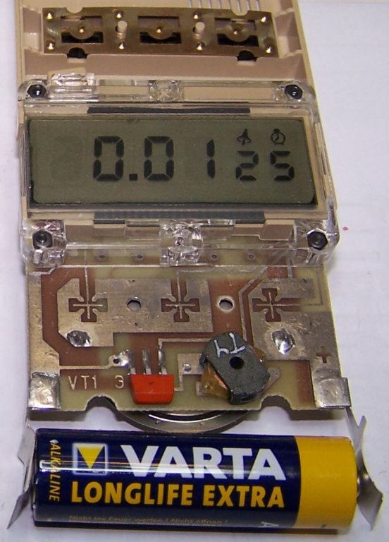

Lefotóztam az Elektronyika 2-11 óra belsejét, ahogy ígértem. Az elemtartóban látható a címkén, hogy 1985 szeptemberben készült. Azért az érdekes lehetett, hogy valaki több ezer példányban "nyomtatta" írógéppel ezeket a címkéket, majd kivágták és egyesével beragasztották az órákba. A panel egy kicsivel kultúráltabb kinézetű, mint amit az orosz cuccokban megszoktunk. De azért szerintem még házilag is lehet ennél jobbat készíteni. Érdekes (és rendkívül hasznos!!!) megoldás: az LCD-t egy plexivel a panelhez rögzítették. A kínai cuccoknak ez az egyik gyengéje: ha egyszer szétesik, szinte biztos, hogy a gumizebra nem érintkezik többé rendesen, tehát hibás lesz a kijelzés. Itt ez nem fordulhat elő! Valaki írta korábban, hogy rózsaszínű az IC, de egy kicsit mégis meglepett, amikor szétszedtem. Valószínű, hogy a típusjelzés a másik oldalán van, de azt inkább nem piszkálnám (a kijelző miatt). Köszönöm az IV-6 topik címét, de ott én törzsvendég vagyok. Tervezem egy olyan óra építését is.

Nincs itt gond azzal a gumizebrával, nyugodtan leszedheted. Ha rendesen megtisztítod a felületeket, lesz rendes kontaktus, a zebra sűrűbben van vezetékezve, mint a két felület, amit összeköt, így nem kritikus a pozíciója-gyárilag sem úgy rakják össze, hogy mikrométerrel igazgatják : Megvan a helye, oda behelyezik, aztán kész-heti szinten javítok zebrás órákat, nincs ezekkel gond, ha nem nagyon távolkeleti a minősége.
