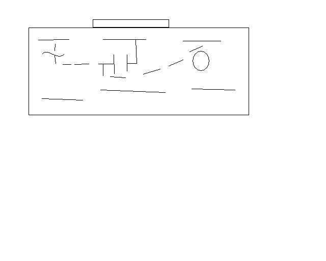

Így kötöttem be!
Több helyen is így mutatták, nem tudom jó e. Minden esetre működik. Ja és kb 10 perc alatt már forró. 50 - 60 fok. Amúgy sikerült teljesen automatikusra megcsinálni. Plusz hülyebiztos is.Pl.:nem engedi a fűtést víz nélkül. Vízszintmérőt is meg a termosztátot is bekötöttem, úgyhogy hőmérsékletet is állíthatok rajta.
