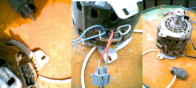

Van nekem egy Mosógép motorom, egy Energomat mosógépből. Hányódott jobbra balra. Tegnap, megtaláltam, és még müködik. Viszont a kérdésem a következő. Ez a motor két fordulaton forog. Azt már sikerült megoldani, hogy mindkét irányba forogjon, lassú üzemben. Csakhogy hogyían lehet azt megoldani, hogy mindkét irányban forogjon, mindkét fordulaton, attól függően, hogy melyiket választom? Válaszokat köszi

(#) Pethy válasza Pethy hozzászólására (») Máj 7, 2006 /
Szóval kép. Itt van egy. Egyébként adatokat nem tudok róla mondani, mert az adatlap már nincs rajta. Egyébként én kapunyitónak akarom megcsinálni. Csak áttételezni kell, és akkor bármit felemel. Ésszerű határok közt persze
A képről annyit, hogy a bal oldalán a csatlakozó látszik, középen pedig a bekötés. Ebben az elrendezésben a mosó fordulaton pörög. /ez a lassú, de van még egy centri fokozata is/ ha a kondenzátor kék vezetékeit és a szürke rövid zárakat felcseréljük, azzal a forgás irányt tudjuk módosítani. De nekem kellene a centriző fordulata is. Hogyan kell a bekötésén módosítani? Köszi a választ.
(#) Frankye válasza Pethy hozzászólására (») Máj 7, 2006 /
Nem tudom, lehet, hogy hülyeség, de próbáltad már a rövidzár nélkül?
(#) potyo válasza Frankye hozzászólására (») Máj 7, 2006 /
A rövidzár nélkül eléggé annak tűnik, aminek írod, de a mosógépekben nem ilyen szokott lenni a motor bekötése. Lerajzoltam, milyen szokott lenni. Nem muszály két kondenzátornak lenni, a programkapcsoló is kapcsolhatja azt egyik vagy másik tekercsrendszerhez. A bal oldali a lassújárat tekercselése, a jobboldali a gyorsjáraté. L1, L2 és Gy jelzi,hova kerül a fázis, amikor balra vagy jobbra lassan forgat, illetve nagy fordulaton csapat. A motorból az L1, L2, Gy, a jobboldali tekercs kondenzátorra kötött vége, valamint a N szokott kivezetve lenni(az is lehet, hogy a nulla külön-külön ki van vezetve, meg természetesen a kondenzátorok nincsenek a motorra fixen rákötve).
(#) potyo válasza potyo hozzászólására (») Máj 7, 2006 /
Ja annak elég kicsi az esélye, hogy nagy fordulaton betudod úgy kötni, hogy mindkét irányba forogjon, mivel általában a fő és segédtekercs egyik vége a tekercselésen belül fixen össze van kötve.
(#) Remci válasza Pethy hozzászólására (») Máj 7, 2006 / 1
Hello! A kép alapján nekem van egy ilyen motorom. Mosó üzemen 325-öt fordul percenként 55watt a telj.,centrifugán2800-at 250watt. A bekötése a motorfelöli csúszósaruk balrol u2 v2 w2, ez a centrifuga. A külső sor balról u1 v1 w1, ez a mosó üzem. Én csak a mosó üzemet próbáltam ki u1 a fázis, v1 akondi egyik lába, w1 a kondi másik lába + a nulla. Ja a kondi 16mikro/400v. Remélem ez valamennyire segít?!

(#) Pethy válasza potyo hozzászólására (») Máj 11, 2006 /
Igen igazad van ez télleg nem a klasszikus bekötés, ezt egy villanyász csinálta. De műxik. Viszont az baj hogy ha télleg nem lehet a gyors fordulaton mindkét irányban használni.
(#) potyo válasza Pethy hozzászólására (») Máj 13, 2006 /
Mivel a C jelzésű motort gondolom a centrifuga tekercselésének, és csak három drót van odavezetve, így nem lehet két irányba kapcsolni, mert a fő és segédtekercs egy-egy vége fixen össze van kötve. Viszont ha a tekercselés külsején valahol rálelsz a kötésre, és széttudod úgy szedni, hogy ne sérüljön a tekercs, akkor már megoldható a dolog.

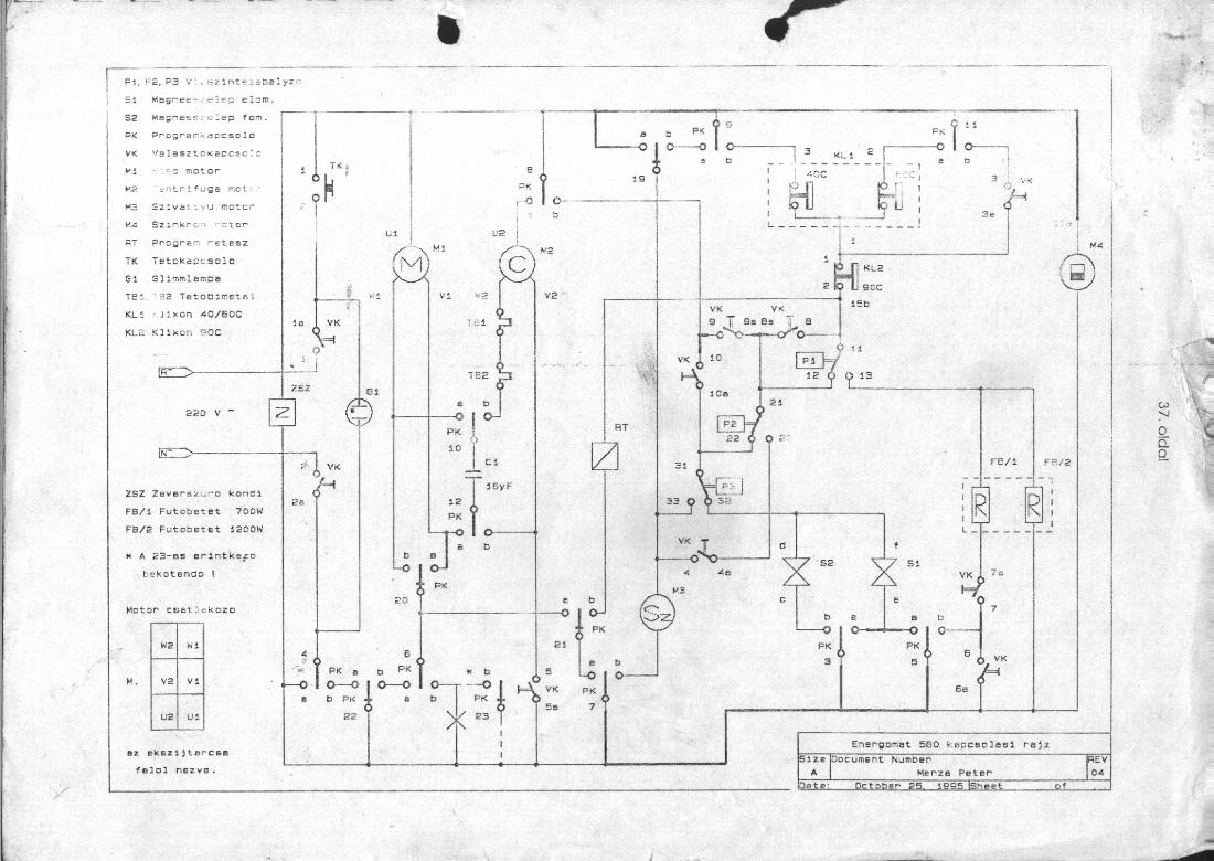

Nekem egy Hajdú Energomat 560 mosógép szervízkönyvére vagy kapcsolási rajzára lenne szükségem. Mellesleg a gép ráz az oldalán, a földelő dugóval egyetemben. A szivattyú mellett van egy földelő vezeték, ami nincs rá csatlakoztatva sehova, és ameddig elér, nem is igen kapcsolható fel semmire, a burkolaton meg nincs a közelben csatlakoztatási pont, csak úgy lifeg a semmiben (,mint röpke életem, mióta égnek álló hajjal mosok)....??? választ az ap27@freemail.hu címre is küldhetitek.
Üdvözlettel! AP
(#) Laslie74 válasza ap27 hozzászólására (») Márc 28, 2009 /
Üdv! ITT Találsz a lap alján rajzokat, közte vannak az energomatok is. Bár szerintem inkább vegyél újat mert pár év alatt felfalja vízbe és villanyba egy új mosógép árát.

(#) sferi77 hozzászólása Nov 24, 2009 /
Energomat 750-es kapcsolási rajzra lenne szükségem. Segítségeteket előre is köszönöm.
(#) Laslie74 válasza sferi77 hozzászólására (») Nov 24, 2009 /
Itt van.
