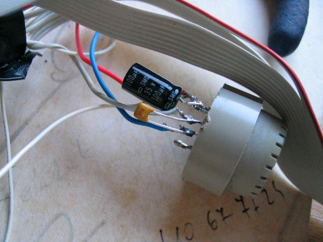

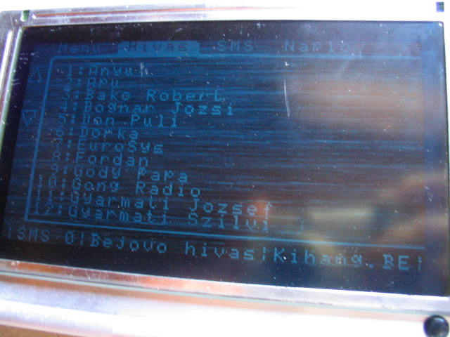

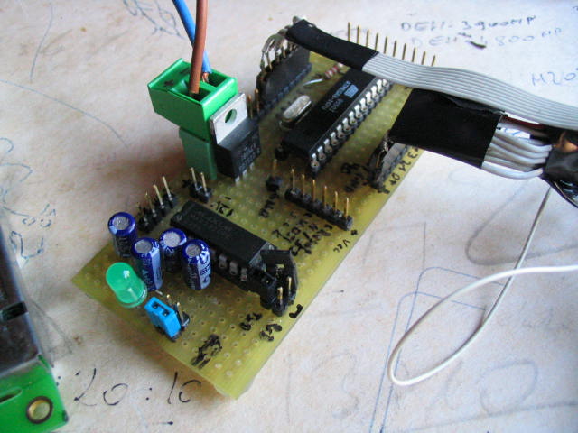

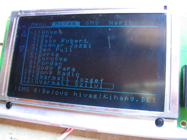

A kontraszt viszont hagy némi kívánnivalót maga után. Ha csak úgy hagyom élni, akkor csíkos lesz a kép (első kép). Tettem kondit a potira, hátha, de nem az. Viszont ha megfogom a tantál kondi szélső lábát, akkor borotvaéles lesz (második kép). Ha még a kontraszt vezeték lenne, akkor azt mondom oké is, de ez a -12V-os vezeték! Mutatom a potit is, ez egy 10k-s poti, semmi extra.
Ha bekapcsolom a háttérfényt, akkor lesz csak igazán izgi az élet (negyedik kép)! Olyan, mintha valami nagyfrekvenciás zajt szedne össze.
Gondoltam rá, hogy valahova le kellene testelni, vagy árnyékolni, de mit, és hova?
Volt már valami hasonló tapasztalat?
A képek: Ha nem fogom, ha fogom, a poti, vilagitással,

Gyanús volt nekem ez a zaj, és fogtam magam, körbetekertem az adatvezetékeket alufóliával, és mellécsomagoltam két vastagabb vezetéket, amit meg rákötöttem a legnegatívabb pontra (-12V). És láss csodát! Itt az eredmény a csatolásban! Kicsit parasztos, dehát ez csak az 1.0-ás változat
Már csak a gyorsításon fő a fejem...
