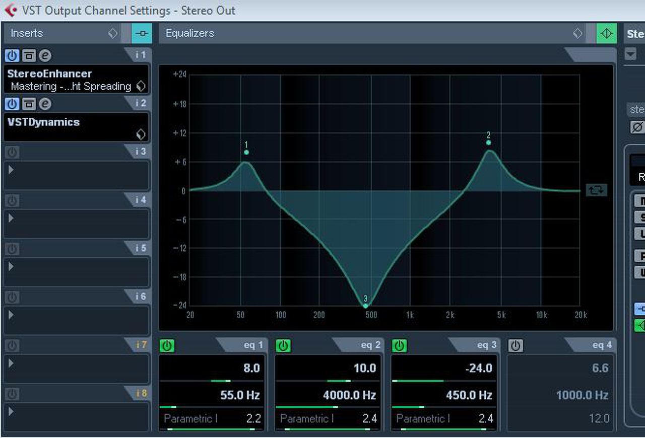

Nem tudom mennyire megvalósítható, és mennyire bonyolult, de szeretnék csinálni egy olyan equalizert, ami fix, tehát nem állítható, hanem egy megadott frekimenetet állít elő. A jel mikrofonszintű lenne, tehát végülis ez egy kis doboz lenne a mikrofon és a keverő között, ami feldobja a hangját. 3db parametrikus eq-val előállítható a frekimenet. Ezt szeretném megvalósítani:
Ez nem lesz jo a mikrofonjel alacsony szintje miatt. Az EQ ilyen jeleknél töbnnyire csak a zajszintet emeli. Az EQ-t igyekezni kell egy nagyobb szintü jelbe beiktatni - pl. a keveröpult insertjébe.
Végülis az is megoldható. Elektronikailag hogy lehetne ezt legegyszerűbben megvalósítani?
Keress egy parametrikus 3 pozicios EQ-t, épitsd meg és hangold olyanra amilyenre akarod. ( ilyen EQ-k a jobb pultokban léteznek is.)
