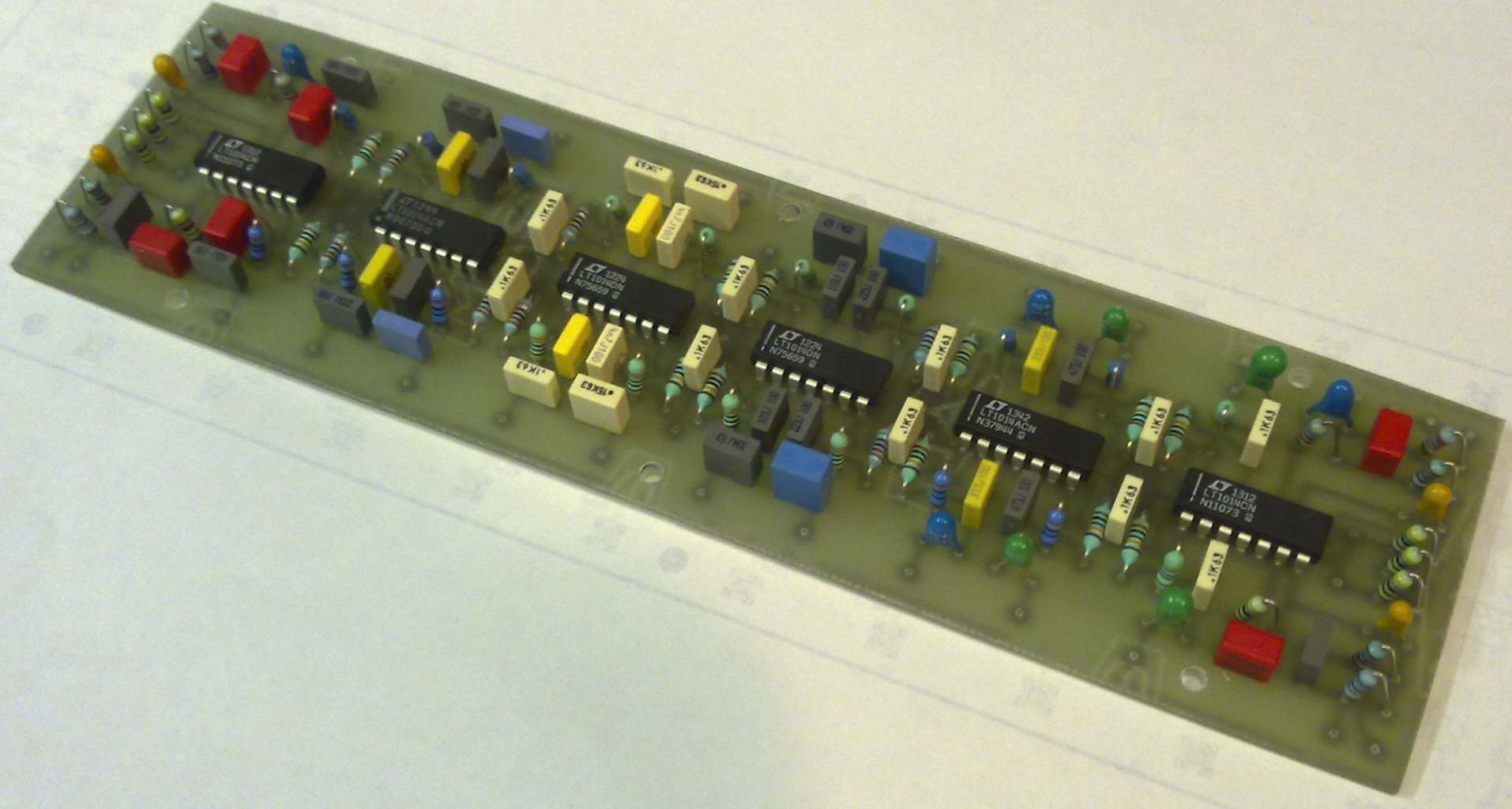

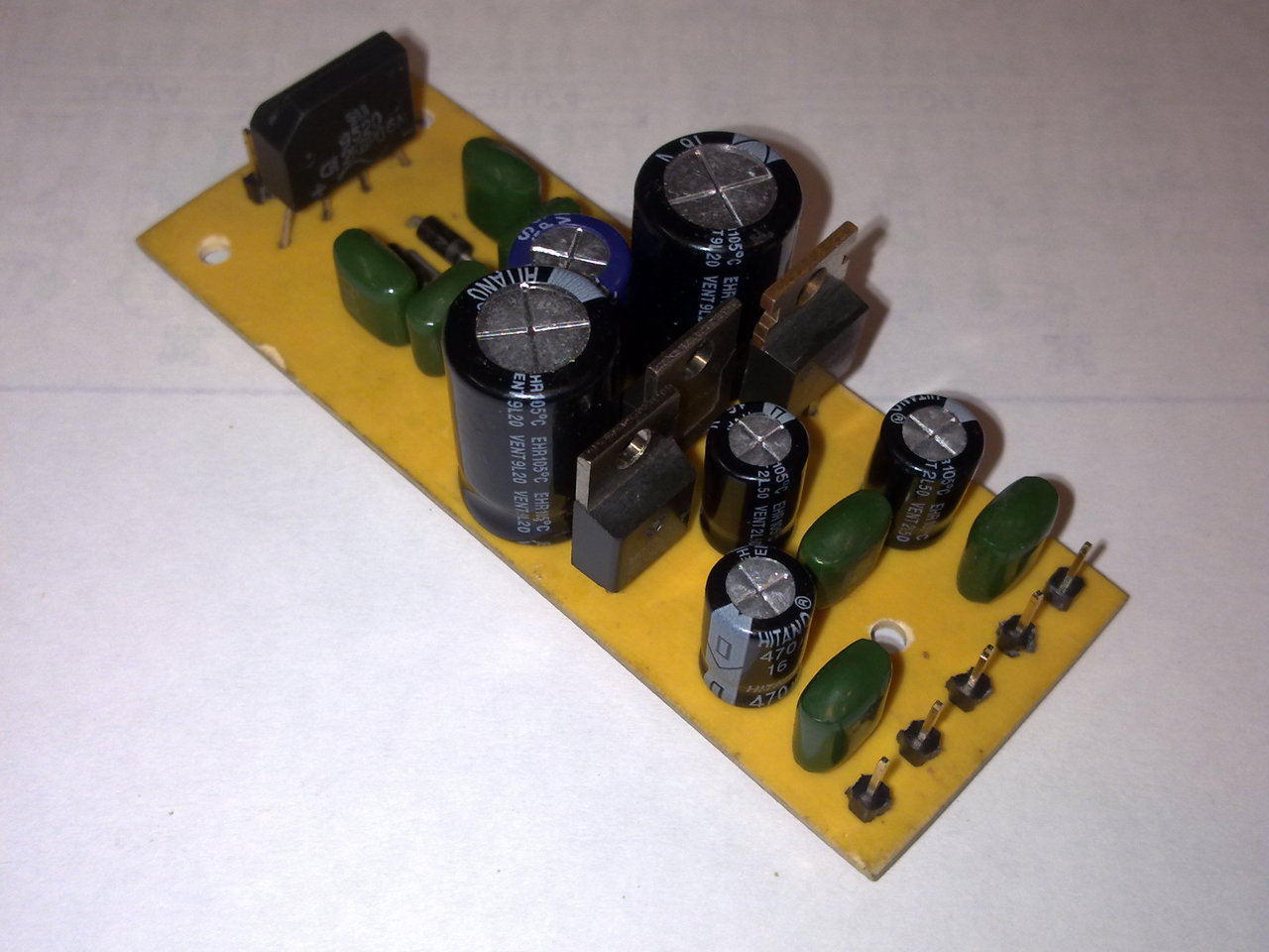

Akit esetleg erre jár és érdekli... Készülget az EQ-m. Ma felélesztetem labortápról, mérve OK, a sávszűrők a leírtak alapján teszik a dolgukat. A műveleti erősítők nálam LT1014 QUAD műveleti erősítők a Linear Tech-től. A tápja is elkészült, amin helyet kapott a bemenetválasztó tápja is.

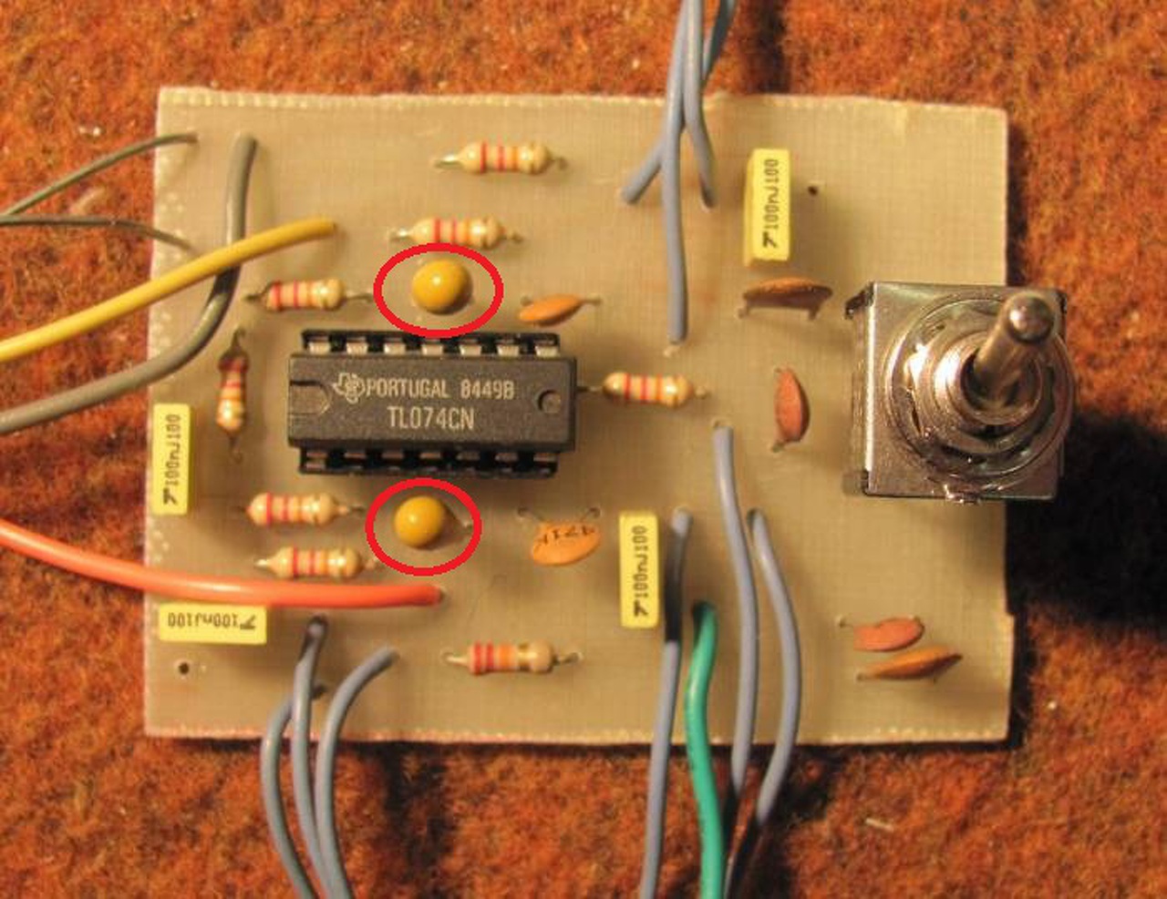

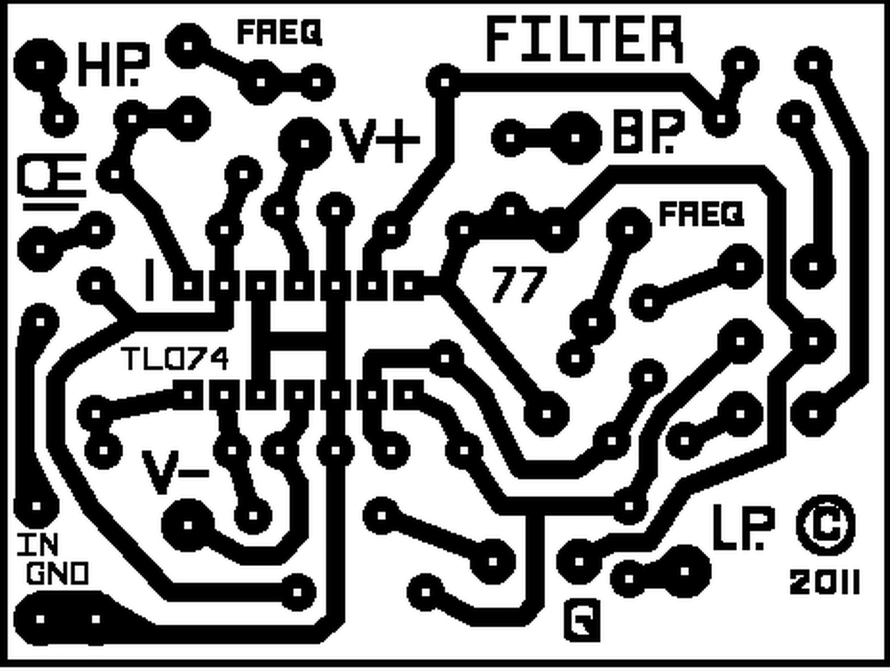

Megépítettem ezt a kapcsolást, de valamiért nem akar működni a "filter".A csatolt képen látható panel alapján próbáltam visszakövetni a kapcsolást, de a két bekarikázott kondik nem is szerepelnek a kapcs.rajzon. A panelon több 100 nF-s kondi van, mint a kapcsolási vázlaton. Valaki meg tudná mondani, hogy egyáltalán működhet-e?
A kérdés nem az, hogy működik-e, vagy működhet-e. Természetesen, ennek működnie kell. Az oldal, ahol találtad azért hellyel-közzel működőképes kapcsolásokat közöl. A kérdés csak az, Te hogyan építetted meg. ![]() A kérdéses kondik 100...220µF-osak. Bal alsó sarkot kéretik nézni. Az a kapcsolás amit ott látsz, nem elhanyagolható! Az állít elő sz IC számára egy a földeléstő pozitívabb és a földeléstől negatívabb tápfeszültséget, azaz +/- 9V-ot. Illetve ha 9V-os elemeket használsz, ahogy a bal alsó rajzrészlet jobb oldala szemlélteti, úgy kell majd őket bekötni. A hozzászólás módosítva: Okt 25, 2015
Egyébként itt egy lehetséges megoldás szimmetrikus táp gyártására.
Lehet akkor a tápfesszel volt a baj, illetve, hogy nem kapott +/- tápot. Sima 12 V-ól ment. Én még nem láttam olyan kondit 100 µF-ba ami így nézett ki max 2,2 µF-bea de a rajzon nem is szerepel.
De, a rajzon is szerepel, hülye módon sajnos nem számozták be az alkatrészeket, minden esetre ott van az, a bal alsó rajzrészleten, a kimenetnél. Azok 100-220µF 10-16V-os tantál kondenzátorok.
Ami az áramkört illeti: Ha nem +- tápot kapott az áramköröd, akkor bizony az épp elég indok arra, hogy ne működjön megfelelően.
