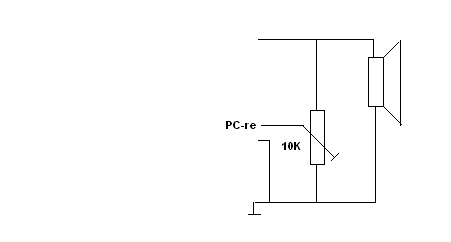

Segítségeteket kérném egy hangfelvétel ügyében. Van egy ezeréves Unitra ZK 120 típusú orsós magnetofunk ugyan ilyen mint ebben a hírdetésben (UNITRA ZK 120) láthattok és egy 25-éves felvételt szeretnék róla "digitalizálni" lehetőség szerint PC-vel. Csak sajnos ez a típus egy fapados ![]() ![]() Ha a közelemben lenne egy másik esetleg vonal kimenettel rendelkező szallagos magnó akkor nem szórakoznák vele.. de nincs és ezért egy-két számomra fontos felvételt szeretnék felvenni. Gondolom az nem müxik, hogy a hangfal kimenetéből egy sima jack átalakítás segítségével a PC-be kötném a jelet. Köszi, Laller
Egy ellenállás osztó kell csak és mehet a felvétel. Akár a csatlakozó házába is elfér...
Meg lehet úgy is, de fesz. osztó mindenképpen kell, bár így zajosabb lesz. Én inkább megkeresném az előerősítő és a végerősítő közötti csatolást, és onnan vezetném ki a jelet.
Köss a hangszórókimenetre egy potit /a pozitív és a test közé a pályát, és a csuszka és a testről elviszed a jelet a PC bemenethez./
Én vagyok a legbátrabb, szerintem a line in bemenetre nyugodtan, egy az egybe rákötheted a hangszóró jelét! Csak vedd vissza a bemenő jelet egy picit a pc-n.

Ajánlani tudom :használj egy sima mezei hangerőszabályzó potit Kb 4,7 k értékűt (próbálj a lemezjátszón olyan hangerőszabályzó állást keresni a kimeneten ahol a jel /zaj viszony a legjobb ) ,valamint az audacity vagy talán a goldwave progit ,az a lényeg hogy a bedigizett szinuszt ki tudd nagyítani ,lásd a szinusz hullám csúcsait nem vágja e le illetve milyen hangerőn optimális e a felvétel. (a csak kivezérlésmérősek nem igazán jók mert a bemenet túlvezérlését nem veszik észre ,a határolt jelet ugyan úgy le lehet szabályozni jónak tűnő szintre.

Én se kötnék rá plusz cuccot. A magnót lehalkítva indítanám és szépen tekerném fel a hangerő, a PC bemeneti hangerejével játszva a max amplitudó környékéig. Csak arra figyelnék, hogy a két GND legyen összekötve, és bekapcsolás után dugnék ![]()

a kollegák egy dolgot elfelejtettek, ha a hangszóróba csatlakozol, akkor leválasztja a belső hangszórót, még rondább hangképet előidézve, Legalább egy lezáró 4 ohmot kérnék szépen tegyünk oda
Igy van és az a 4 ohm már jó is az osztó alsó felánek!
