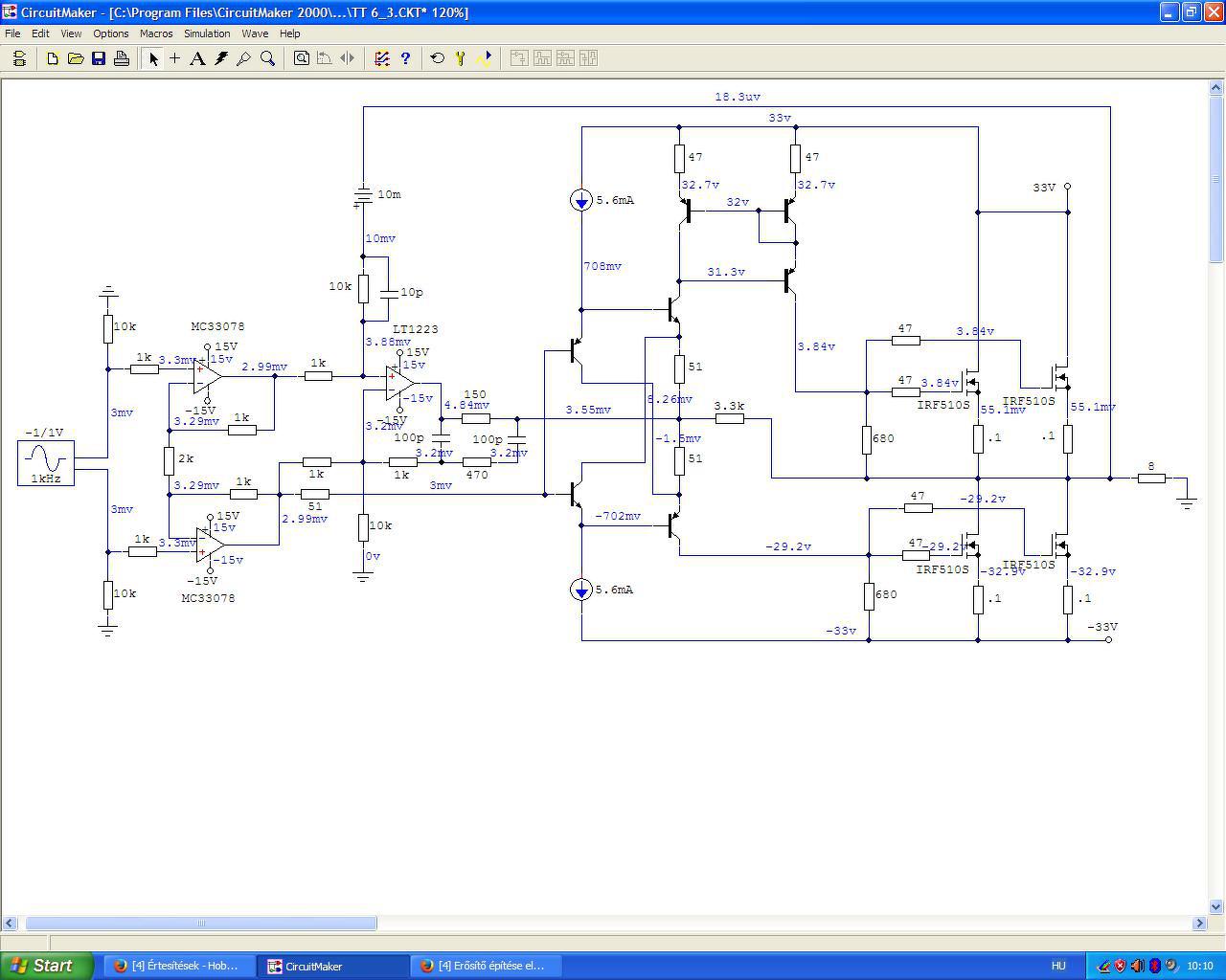

Időközben, miközben rájöttem, hogy újra kell tanulnom az alapokat érdekes dolgokkal találkozom. Egy csomó mindent nem láttam tisztán idáig és sok mindent még most sem.
Például az AudioWorld-ban írta Nagy Gábor Pál, hogy a tápegység, a pufferkondik nem úgy viselkednek ahogy azt eddig elképzeltük, hanem egészen másképpen. De, hogy, hogy azt nem árulta el. Újragondoltam az egész puffer-dolgot és arra a következtetésre jutottam, hogy nincs is olyan, hogy nagyáramú föld. A végtranzisztor (akár BJT akár FET) vezérelt ellenállás, ezt már rég tudjuk. Pozitív félperiódusban a pozitív táp pufferkondiját zárja többé-kevésbé rövidre a soros terhelő ellenálláson (hangszórón) keresztül. Az áramkör a puffer- végtranzisztor- hangszóró úton zárul. A GND-be és a trafóba(-ból) nem folyik 1 gramm áram sem. A trafó-Greatz-puffer- "nagyáramú föld"- trafó áramkör a töltőimpulzus idején zárul. De ha két Graetz-es, két szekunderes egyenirányítást használunk, nem lesz olyan, hogy nagyáramú föld, csak a trafó-Graetz-puffer úton zárul az áramkör. A GND csak egy árammentes referenciapont lesz. És mivel árammentes, zavarjel sem keletkezik rajta.
Már csak azt kell megoldani, hogy a meghajtó, -összegző és visszacsatoló-áramkörökből se folyjon áram a GND-be. Ha ez is árammentes, itt sem keletkeznek zavarjelek. Tehát tovább fejlesztettem a kapcsolást olyan irányban, hogy a visszacsatolókör áramai sem a GND-be folynak, hanem a segédtáp pufferkondijai nyelik el. Az egészből lett egy instrumentális, szimmetrikus bemenetű fokozat, virtuális földpontnak is felfogható referenciaponttal a bemenetén. Bajt csak annyiból csináltam, hogy ki lehet találni hozzá a szimmetrikus kimenetű előfokot. (A kapcsolási rajz még mindig erősen vázlatos és csak a működés lényegére utal.)
(#) Karesz 50 válasza tothbela hozzászólására (») Dec 17, 2020 /
„A szkópok mérőzsinórja nem szupravezető, hanem igenis valós Ohmikus ellenállással bír. Milyen lenne ilyen interkonnekt kábelt használni jelforrás és végerősítő közé?”
Még ennél is vadabb ötletem volt, de aztán kiment a fejemből... akkor mi lenne ha nem is kábel lenne az interkonnekt hanem mondjuk egy csomó 1R, vagy10R-es ellenálláslánc (az értékekkel lehetne kísérletezni). 60cm-hez kellene mondjuk 30 db oda és 30 db vissza. Ki fogom próbálni egyszer.
Közben próbáltam modellezni a hangszóró vezeték impedanciáit, a hangszóróval párhuzamos 10-100nF-os kondikkal rezgőkört alkotva. Ha az erősítő kimenetén a négyszögjel túllövésmentes, a hangszóró kapcsain nézve kisebb-nagyobb mértékű berezgés jelenik meg, amiben nincs semmi meglepő, mert hát rezgőkör. És erről eszembe jutottak a gyerekkori kísérleteink, amelyekből azt szűrtük tanulságképpen, hogy a "vékonyabb" vezetékeknek a magas tartományuk szebb, a "vastagoknak" a mélyük - mert megfogottabb, erőteljesebb a basszus. Szépen látszik a négyszög átvitelen, hogy a nagyobb csillapítás egyenlő kisebb túllövés. Tehát mindent ki lehet mérni, le lehet szimulálni, csak akarni kell... és a mérés eredménye (esetenként) összefüggést mutat a meghallgatás eredményével.
Ahogy írod is, rengeteg paramétert kell(-ene) optimálisan összehangolni egymással, hogy a legjobb végeredményt kapjuk. Nekem továbbra is mániám marad a jól megtervezett nyák, amit legalább annyira nehéz jól összehozni, mint magát a kapcsolást, de legalább annyi is múlik rajta milyen lesz a végeredmény. A variációk száma itt is végtelen, de csak egy ideális elrendezés/huzalozás létezik... ezt kellene valahogy megtalálni.

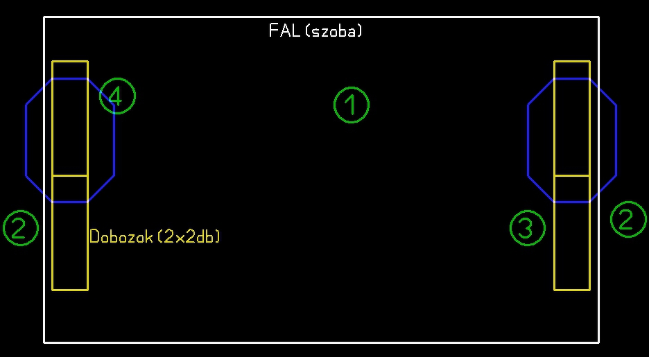

Ha már szóba került a vezetékek hossza, az ugrott be, hogy amíg az interkonnekt kábel akár 1-5m is lehet, a hangsugárzóhoz menő nem. Ott ugyanis nem lehet nagy impedanciás lezárást használni, de még nagy ellenállású vezetéket sem. A sztereó rendszer hangsugárzóit pedig "illik" egymástól 2-3 vagy több méterre tenni. Talán éppen ezért találták ki a "monoblock" végfokokat, és nem csak az áthallás minimalizálása miatt. Ez mindig kérdéses téma, mert sztereó jel esetén nem igazán független a két csatorna jele. Sőt, nagyon is összefügg. Akusztikailag akkora áthallás van köztük, hogy nem hiszem hogy nem fér be két végfok egy dobozba. A dupla huzalozás a hangsugárzókig ( sok felsőbb kategóriás két utas hangsugárzónál lehetőség van a mélyközép, és a magas külön vezetékezésére) hallható javulást eredményez akkor is ha a mélyközép és a magas szekció ugyan arra a végfokra kapcsolódik. Ezt az én süket fülem is hallja, de műszaki eszem azt mondja, hogy hosszú és nagy ellenállású a vezeték.
Szóval úgy vélem, inkább az interkonnekt legyen hosszú, ne a hangfalkábel.
(#) Ge Lee válasza tothbela hozzászólására (») Dec 20, 2020 /
Nálam épp fordítva van, és úgy tűnik, hogy a végeredményt nézve irreleváns, ettől sokkal nagyobbat nyom a latba a rendszer aktív része. Mutatok egy rajzot meg írok is hozzá. Régen 4 csatornás rendszerem volt (a 4 doboz a 4 sarokban) és zömében elektronikus zenét hallgattam. Aztán ahogy öregedtem, elkezdtem a lágyabb hangszeres zenéket is mert megtetszettek, sőt most már zömében ilyeneket hallgatok. Ahol most lakom ott a 4 csatornás rendszert sehogy sem tudtam volna elrakni, így 2 csatornás lett, de a nagy membránfelületet mindenképpen meg akartam tartani, mert vallom, hogy egy 50-60cm átmérőjű dob hangját egy 20cm-es hangszóró sehogy sem tudja visszaadni. Nem tudtam a 4 dobozt úgy elrakni ahogy szerettem volna, azaz hogy a 2 sarokban alul és felül, így a képen láthatóan vannak egymáson, azaz sem teljesen a földön, sem teljesen a mennyezeten.
Azonban a hatás így is elképesztő, pedig nálam a cucc az ellenkező falon van, így a dobozokhoz 8-9m hosszú kábelek mennek. Minden teljesen ugyanaz, a forrás és bekötése is, egyedül a végfokokat cserélgettem. Meghallgatva ugyanazon 3-4 zeneszámot a félvezetős végfokok (5 teljesen különböző felépítés) ugyanazt hozták, a képen a kék ellipszisekkel bezárt térrészekből jött minden hang, a monó hangokat leszámítva. Ez kb. korrelál is az elmélettel, mivel a dobozok felső részén vannak a magasak, és ugye a fül irányérzékelése a magasabb hangok fele jobb, a mélyekre meg rosszabb.
Na de mi van a csöves erősítővel? Az van, hogy olyan szinten válik le vele a dobozokról a zene amilyet eddig soha sehol nem hallottam, és nem csak horizontálisan hanem vertikálisan is, ami fizikai képtelenség, mivel a 2 egymáson lévő doboz tulajdonképpen 1, mivel össze vannak kötve, ugyanazt a meghajtást kapják. Mégis, adott számnál, az 1-es körben lévő ponton szól az ének, majd a 2-es pontokon a vokál, nem is a dobozok irányából, hanem már a szoba falán kívülről! A másik, gitár peng a 3-as ponton, majd szaxi szól a 4-esen! Hogy? Hogy a fenébe szélesedik ki vertikálisan a hang? Hogy jöhet az egyik 1m magasból míg a másik 2 méter magasból, ha egy szer ugyanazt a jelet kapja a 2 doboz?
Amikor régebben ilyenekről olvastam, vagy ilyesmi videókat néztem, nem is értettem miről beszélnek. Biztos van ennek is műszaki magyarázata, valaki majd meg is magyarázza (mint mindent). Aminek lehet némi köze hozzá az az, hogy a "katyvasz" akkor szokott kezdődni, amikor nem lineáris elemen áramot folyatunk, meg azon nagy áramváltozások vannak. A csövesen "nagy" áram egyedül a szekunder körben folyik, ahol semmilyen aktív elem nincs. Van a kimenő szekunder tekercse, a hangszóró tekercse, meg az őket összekötő kábel és ennyi.

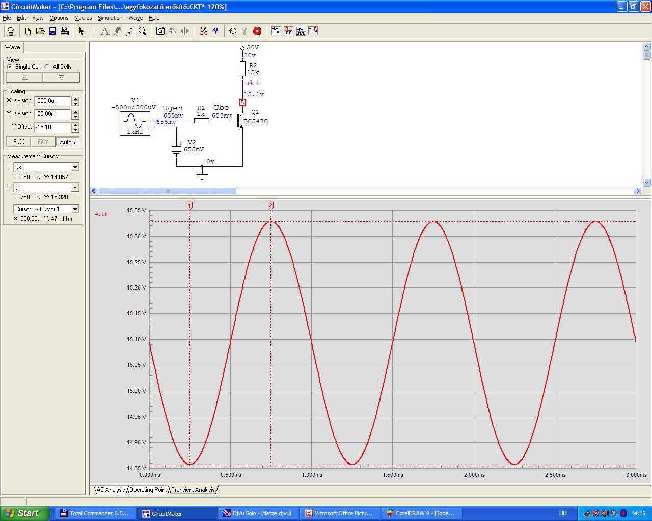

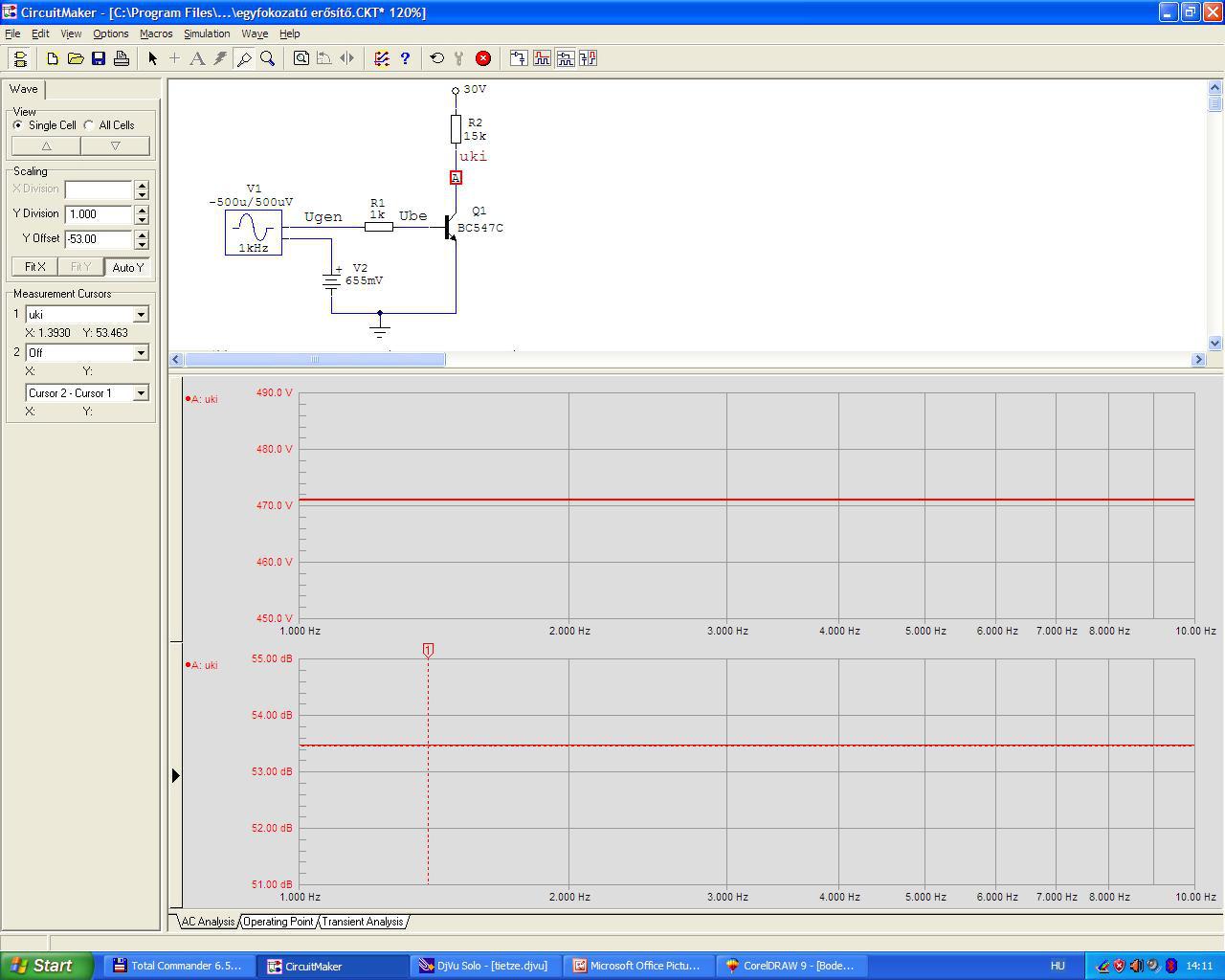

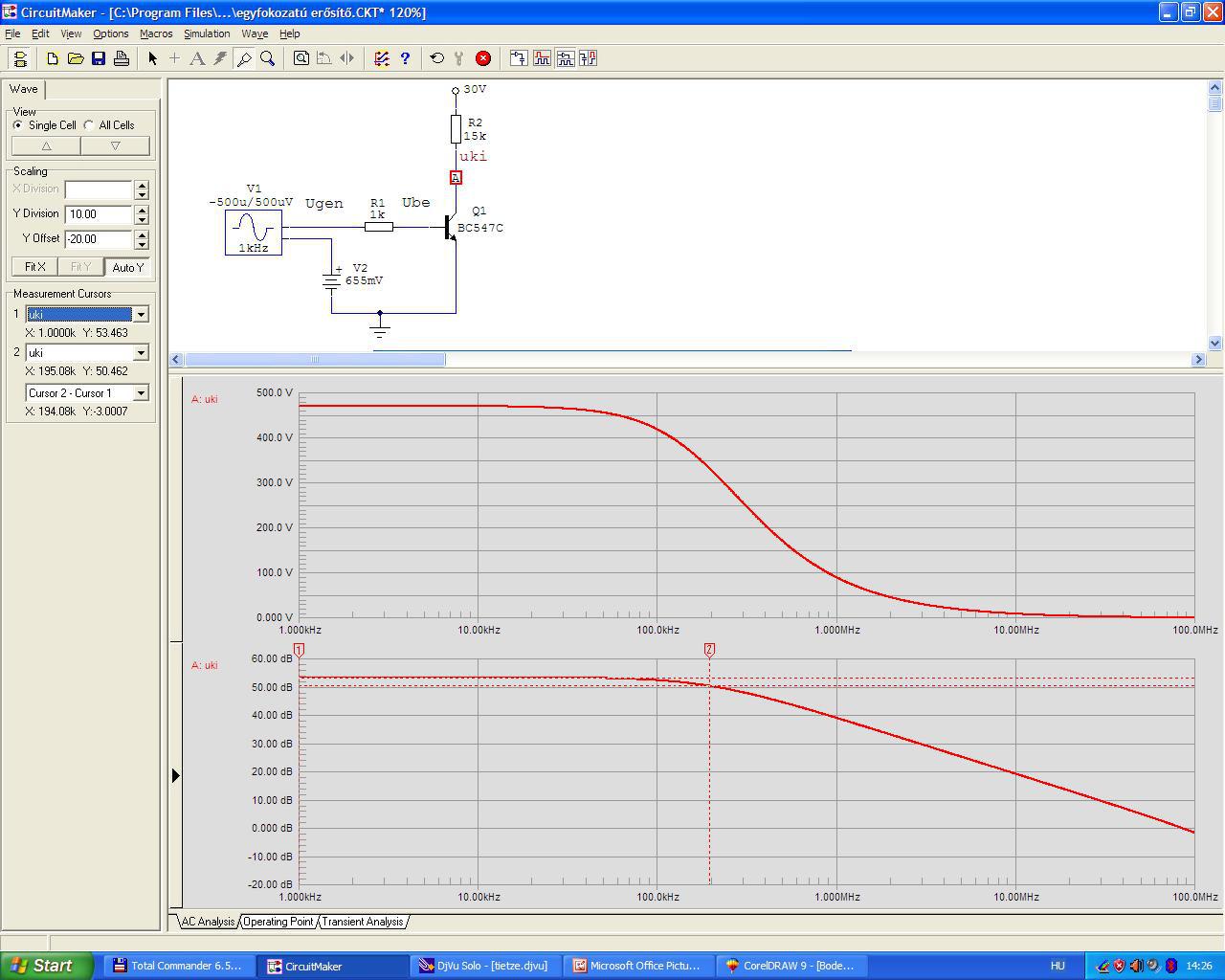

Léteznek egyfokozatú, kétfokozatú... 1+n fokozatú erősítők.
A legegyszerűbb az egyfokozatú földelt emitteres visszacsatolatlan feszültség (-és áram) erősítő. Azért áram is, mert a földelt emitteres fokozat teljesítményt (is) erősít.
Az alapkapcsolás egyszerű. V2 feszültség-generátor "előfeszíti" a tranzisztort annyira, hogy R2 munka-ellenálláson féltápfeszültség essen. Látjuk, a kapcsolás működik (szimulátorban).
A szinuszjel generátor előállít 1 kHz, 1mVpp szinuszjelet és a tranzisztor kimenetén ez megjelenik felerősítve. Meg is mérjük: 471 mVpp.
Tehát ez a fokozat 471-szeresen erősít feszültséget.
Legtöbb esetben azonban nem akarjuk elbonyolítani ennyire a dolgot. Nem érdekel bennünket sem a jel alakja, sem az amplitúdója - csak az az egyetlen tulajdonsága ennek a fokozatnak, hogy mekkora a feszültség-erősítése. Az a 471.
Számokat sem nagyon akarunk látni, mert azokat könnyen elfelejtjük - az ember agya nincs hozzájuk szokva. A képeket viszont könnyen megjegyezzük és sokáig emlékszünk rájuk.
Ebből következik: le kell rajzolni az erősítést. Ez már másoknak is eszébe juthatott, mert kitalálták a grafikus ábrázolást: a diagramot.
Ez már egyszerűbbé teszi a memorizálást, de még mindig meg jegyezni azt, hogy: 471, 23456, 0.00234... stb. Az egyszerű számokat tudjuk jól megjegyezni: 20, 50, -10.
Hát erre meg nem kitalálták a dB skálát? De. Nem bonyolult. log x * 20.
Még arra is nagyon jó ez deciBell, hogy nem kell többé osztani-szorozni, helyette csak összeadni és kivonni. Az ujjaink meg mindig kéznél vannak.

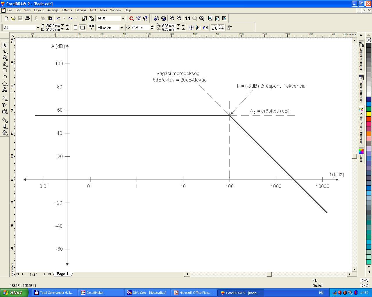

(#) Karesz 50 válasza Karesz 50 hozzászólására (») Jún 2, 2022 / 4
Azt a jó tulajdonságát már láttuk ennek a fokozatnak, hogy erősít - azt viszont nem tudjuk hogyan változik ez az erősítés ha növeljük a frekvenciát. Nyilván eljön majd az a pont ahol elkezd csökkenni az erősítése. Ennek a pontnak szép neve van: ez a törésponti frekvencia.
Ez a törésponti frekvencia minden erősítőfokozatnak a másik legfontosabb tulajdonsága, avagy inkább jellemzője.
Most azt is láthatjuk mennyire áttekinthetetlen lenne a diagram, ha feszültségben skáláznánk a függőleges tengelyt. A 471-et meg kellene szorozni 0.707-tel (gyökkettőperkettővel) és kijönne a 333. (De kinek van ennyi ujja.) Aztán meg hirtelen leesne az egész nullára, oszt kész.
DeciBell-ben meg szépen egyenletesen esik a frekvenciamenet. Erre is van törvény ami minden elsőfokú rendszerre érvényes, sőt a fizikában minden elsőfokú rendszerre érvényes. Az amplitúdó, a frekvencia növekedésével arányosan - oktávonként a felére, dekádonként a tizedére csökken. Azaz oktávonként 6 dB, dekádonként 20 dB meredekséggel esik. Aluláteresztő szűrőknél. De minket most csak ez érdekel.
Le is rajzolom még egyszer, mert annyira tetszik. És amiatt is, mert a szimuláción nem látszik pontosan hol van ez a -3 dB-es pont. És amiatt is, mert később ez a rajz még kelleni fog.
Gépelni nagyon lassan tudok, tehát nem pazarlom a betűket feleslegesen. Minden betű amit odaírtam nagyon fontos és meg kell jegyezni.

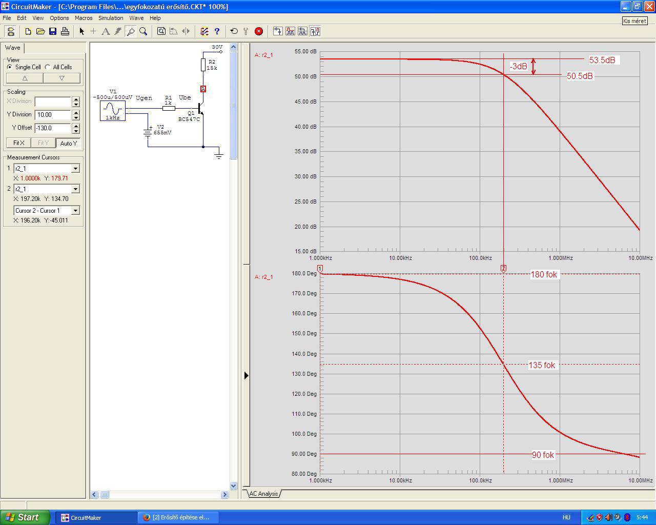

(#) Karesz 50 válasza Karesz 50 hozzászólására (») Jún 3, 2022 / 2

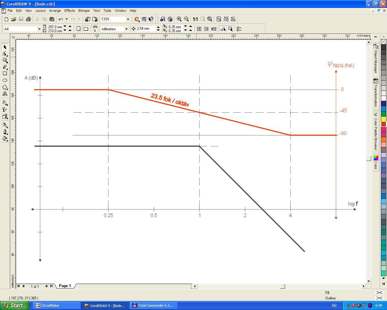

Valaha sokan töprengtek azon vajon, hogy lehetne a legegyszerűbben - de egyben a legszemléletesebben is - ábrázolni grafikus módszerekkel az áramköri elemek (hálózatok) legalapvetőbb tulajdonságait, mint például: amplitúdó, frekvencia, fázis, csoportfutási idő.
A Bode-diagram lett legsikeresebb és legelterjedtebb. Nem ez a legszemléletesebb, de ez a legáttekinthetőbb, Legnagyobb hátránya, hogy csak két síknegyedben tudja ábrázolni azt amire kíváncsiak vagyunk, emiatt több darabot kell rajzolni belőle ha mindent látni akarunk - valamint a tengelyeket is állandóan át kell skálázni aszerint, hogy éppen mire vagyunk kíváncsiak.
A függőleges tengelyt (Y) leggyakrabban amplitúdóra (erősítésre), vagy a fázisra,
a vízszintest (X) pedig a frekvenciára, néha az időre skálázzuk be.

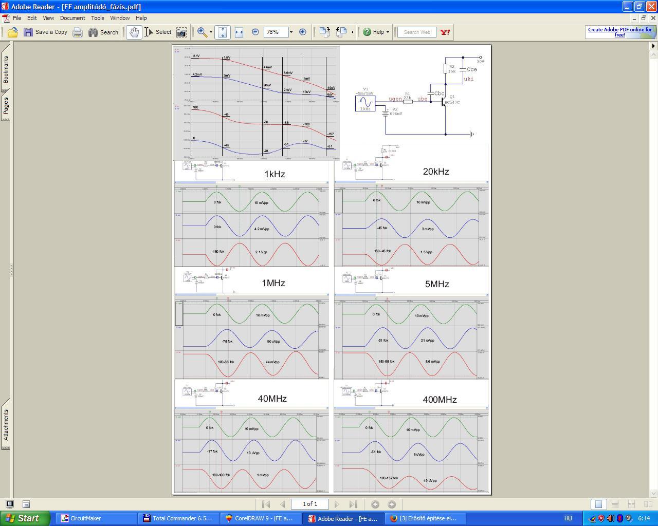

A szimuláció a felső diagramján a földelt emitteres fokozat erősítését látjuk a frekvencia függvényében, az alsón pedig a fázismenetet ugyancsak a frekvencia függvényében.
Ezt rá tudjuk rajzolni egyetlen diagramra is, amelynek három tengelye van.
Amit a szimulátor mutat az a gyakorlat, amit rajzolunk az pedig az elmélet. Mindkettő ugyanazt mutatja de a rajz leegyszerűsíti a tényeket. Számokra már szinte nincs is szükség. Az erősítést és a frekvenciát logaritmikus léptékben ábrázoljuk. Elég látnunk a törésponti frekvencia helyét és az esés meredekségét (6dB/oktáv) és az elméleti fázismenet változását, ami 23.5 fok/oktáv.
Tehát az elmélet szerint:
- a törésponti frekvencia alatt két oktávval még nincs fázistolása az erősítő fokozatnak
- a törésponti frekvencián -45 fok a fáziskésleltetés
- a törésponti frekvencia felett két oktávval pedig eléri a -90 fokot és ez a frekvencia növekedésével már nem változik
- ez törvény.
A gyakorlat annyiban tér el az elmélettől, hogy egy kétpólus (nevezzük ezt el annak) fázistolása soha nem lehet nulla és soha nem éri el a 90 fokot.

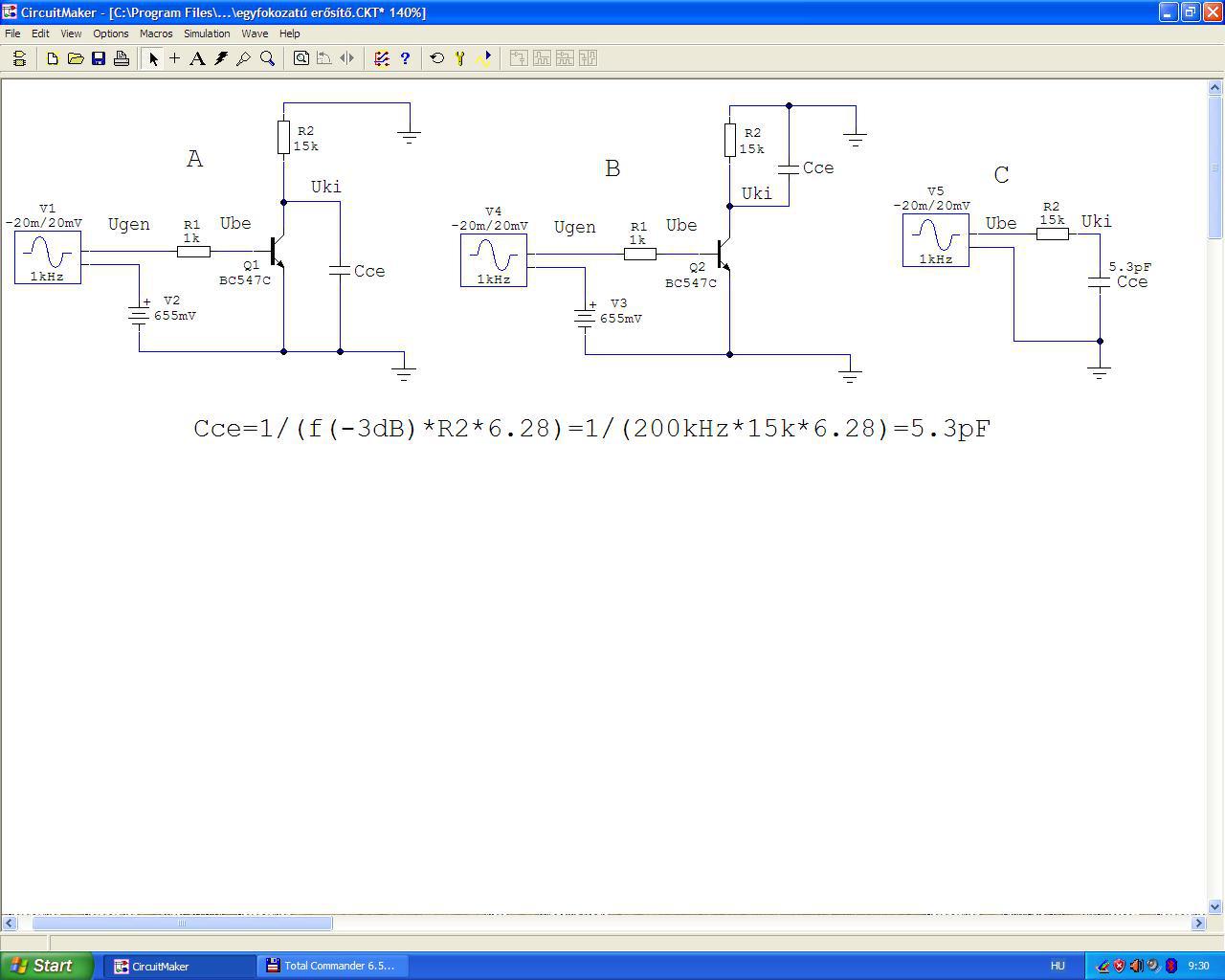

(#) Karesz 50 válasza Karesz 50 hozzászólására (») Jún 3, 2022 / 3

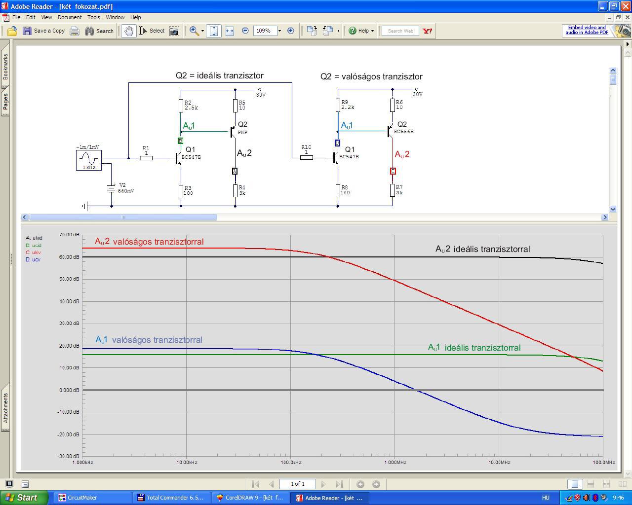

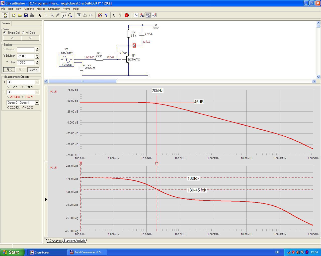

Felmerül a kérdés, hogy mekkora lehet egy adott erősítő fokozat sávszélessége és ezt mi korlátozza. Nyilvánvalóan a tranzisztor szórt kapacitásai - jelen esetben a kollektor-emitter kapacitás.
Ha megnézzük a szimulációt észrevesszük, hogy a kimeneti szinuszjel csak a munka-ellenálláson (a tranzisztor kollektorán) jelenik meg. Váltakozó áram szempontjából teljesen mindegy, hogy az oszcilloszkóp GND csipeszét a földpontra, vagy a tápfeszre csiptetjük - pontosan ugyanazt a szinuszjelet fogjuk látni a képernyőn.
Tehát tovább egyszerűsödik a kapcsolás ha tápfeszültséget "eltüntetjük" - azt is referencia pontnak tekintjük. Ezután teljesen mindegy lesz, hogy Cce kapacitást a tranzisztorral, vagy R2-vel párhuzamosan rajzoljuk be (A és B vázlat).
Ha még tovább gondoljuk az egészet, nem kell oda még a tranzisztor sem. A töréspont pontos helyét X tengelyen akkor is megkapjuk ha csak R2 és Cce marad az áramkörben.
Ezzel felrajzoltunk egy ún. helyettesítőképet. Hogy mire jó ez az egész? Most simán vissza tudjuk számolni mekkora a valóságban a tranzisztor szórt kapacitása.

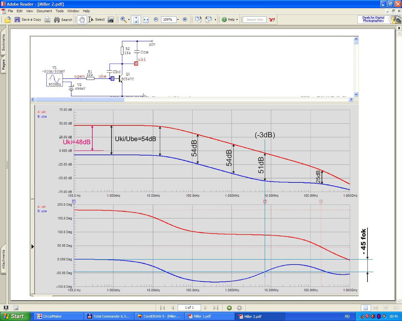

(#) Karesz 50 válasza Karesz 50 hozzászólására (») Jún 3, 2022 / 5
Nem tudom kikben lesz annyi kitartás és érdeklődés, hogy ezeket végig olvassa... illetve tudom. Nyilván azokban lesz, akiket érdekel ez a téma és meg akar érteni olyan dolgokat amiket eddig nem értett. Persze ez nem villamosmérnökök számára lesz továbbképzés és nem is szakdolgozatot szeretnék írni, inkább csak... - nem is tudom mi lesz - kezdőknek és haladóknak. Már most három fejezetre tudom bontani a témakört. Az első része lesz valameddig az alapok. A másodikat már kevesebben fogják érteni, a harmadikat pedig én sem - de azért még lendületből erőlködök majd valameddig - a vége felé (ha elérkezem oda valaha).
Még csak egy nyomorult tranzisztor és két ellenállás a főszereplője ennek a "történetnek", de rengeteg kaland vár még rájuk. Pedig a gyermekkorukról és a neveltetésükről szó sem fog esni.
Megnövelem R1 értékét 22k-ra és így már van értelme berajzolni a kollektor-bázis kapacitást, a rejtélyes és álnok Miller-kondit. Nem igazán tudtam mit kitalálni arra, hogy, hogy is lehetne szemléletesen "elmagyarázni a működését". Amit kitaláltam teljesen szakszerűtlen.
Q1 bázisán ott van Ube bemeneti jel. Q1 kollektorán felerősítve és invertálva ("fázisfordítva") megjelenik a bemeneti jel közel sem hű mása, mint Uki kimeneti feszültség. Ezt jelképezi az ötszázszoros erősítésű opamp.
A két kondenzátor a valóságban egy kondenzátor: a Ccb szórt kapacitás. Ha megmérem azt az áramot ami a kollektor felől folyik ebbe a kondenzátorba, világosan látszik, hogy az 500-szor akkora, mint az az áram ami generátor felől folyik.
Tehát Ccb kondenzátor látszólagos értéke megnő akkorára, amekkora a földelt-emitteres fokozat feszültségerősítése. Ha Ccb feszültségmentes állapotban 4 pF, akkor most 500*4 pF=2 nF lesz. De ennyire azért mégsem egyszerű, mert ez nem egy stabil 2 nF, mert pillanatról-pillanatra változtatja az értékét. Pontosan nem tudjuk kiszámolni a hol lesz majd a valódi töréspontja (csak úgy körülbelülre) - de erre való a szimulátor.
Most az is látszik (a fázismenetből), hogy bár ez egy egyfokozatú feszültség erősítő, de két töréspontja van. Egy bemeneti és egy kimeneti. Van még 3. is, de az már annyira magas frekvencián, hogy nem foglalkozunk vele.

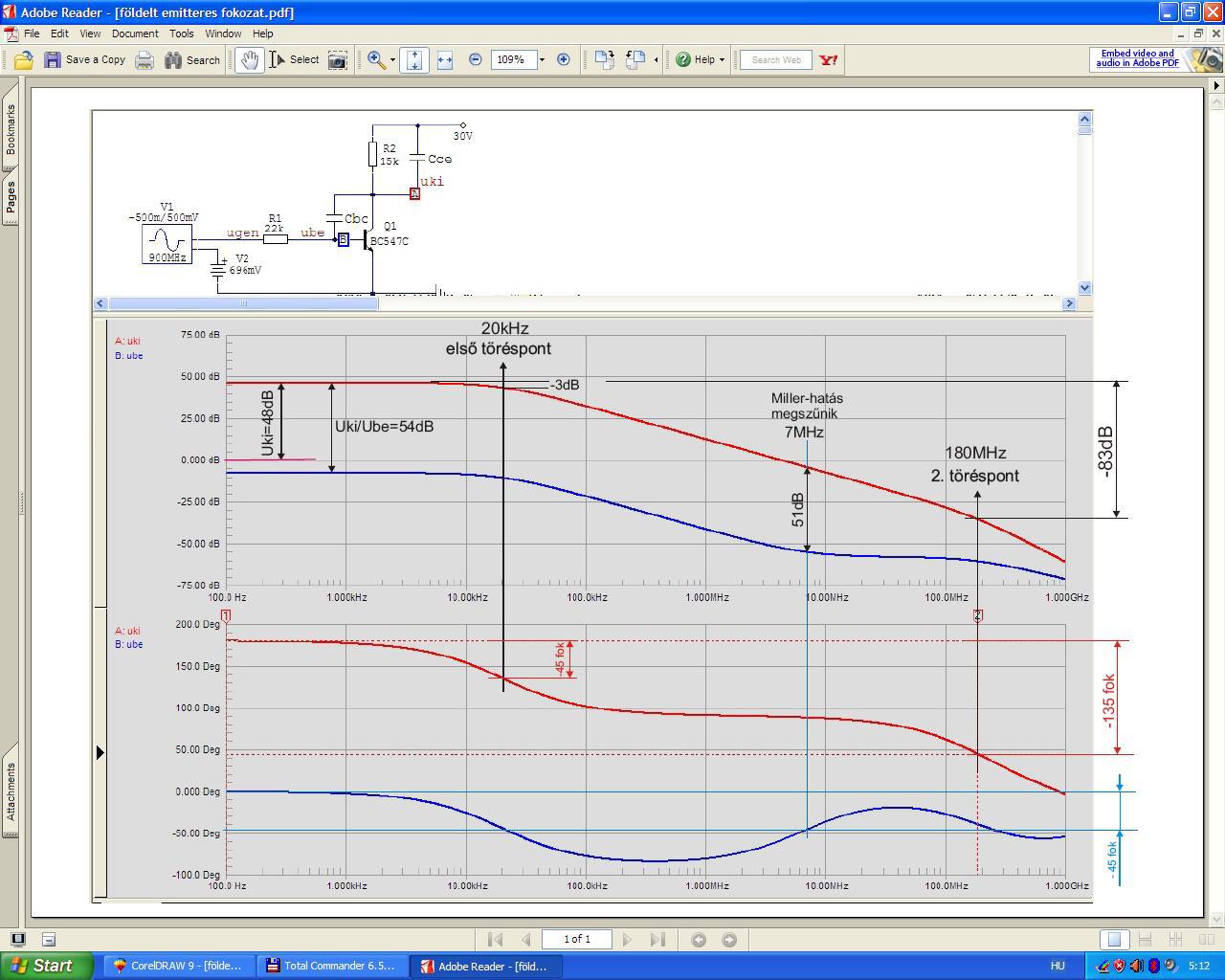

Akkor folytatom...

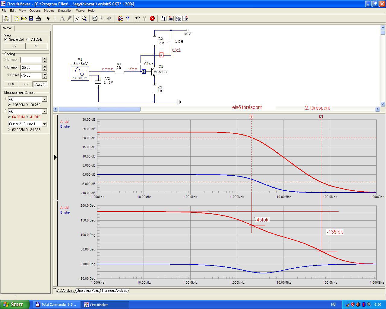

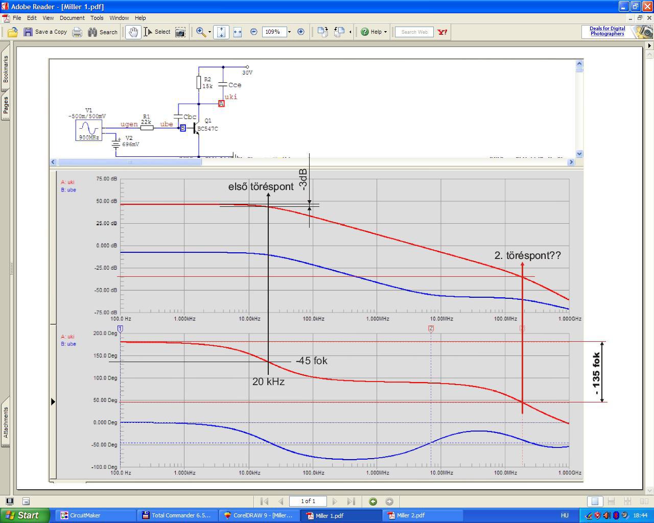

Ott tartottuk, hogy két töréspontja van a rendszernek.
Az első időállandót R1*(Ccb*A) szorzat adja és 20 kHz-re esik a -3 dB-es pont. Ez tiszta.
Ezt a görbét is berajzoltattam a Bode-diagramba (kékkel).
Ube feszültség (azaz a bemeneti feszültség) amplitúdó-menete cifra lett kissé - a fázismenet pedig hullámzik, mint a Balaton. Ha valaki megkérdezi tőlem, hogy hol van a második töréspont, a "Miller1"szimulációra tekintve azonnal rávágom határozottam, hogy ott a fázistolás eléri a -135 fokot 180 MHz-en.
De érdemes elgondolkodni rajta, hogy mit is látunk. Amíg R1 generátor ellenállás értéke elhanyagolható volt a Q1 bemeneti ellenállásához képest, az erősítés 54 dB volt.
Ez most csökkent 6 dB-lel, 48 dB-re. De csak akkor ha Uki feszültséget mérjük.
Valójában Ube fesz csökkent 6 dB-lel, Q1 erősítése megmaradt ott ahol volt, 54 dB-en.
Ez van a törésponti frekvencia alatt.
A kimeneti amplitúdó (Uki) 20 kHz-től 20dB/dekád meredekséggel esik. Ha Uki amplitúdója kisebb, kevesebb áram folyik a Miller-kapacitáson - tehát (Ccb*A) szorzat a frekvencia növekedésével arányosan lesz kisebb. Egységerősítési frekvencia környékén a bemenetet már tisztán csak Ccb kapacitás terheli.
0 dB alatt a kimeneti fesz (Uki) már kisebb lesz, mint a bemeneti (Ube). Ccb kapacitáson az áram iránya megfordul - a bemenettől folyik a kimenet felé. Még magasabb frekvencián kimeneti feszültség R2/R1+R2 arányban leosztódik. Ube feszültség állandósul.
Ha Ube állandó, a fázistolás megszűnik - azaz -90 fokról "elindul" 0 fok felé (differenciáló jelleget mutat)
Végtelen frekvencia felé közeledve R2-őt söntöli Cce kapacitás (180 MHz körüli frekvenciától).

Szerintem minden jól írtam le - kivéve azt -, hogy a második töréspontja valóban ott van 180 MHz környékén a -135 fáziskésésnél (az első gondolat volt a jó).
Sajnos ez ennyire bonyolult... de sok erősítő bemeneti fokozata "sima" földelt emitteres kapcsolású, tehát ezt érdemes rendesen kivesézni/megérteni.
Ilyen mélységig még én sem ástam bele magam soha - egyszer el kellett kezdeni.
Ez a Bode-diagram mindent megmutat. A generátor- és a terhelőimpedancia változtatásával csak a töréspontok markerei "csúszkálnak" az X tengelyen.
Kiteszem PDF.-ben is, ha netalántán valaki el akarja menteni magának a szimulációt.
A hozzászólás módosítva: Jún 4, 2022
(#) Karesz 50 válasza Karesz 50 hozzászólására (») Jún 4, 2022 /
Azért érdemes rászánni némi időt az eddig leírtak megértésére, mert aki azt megértette már "zsebre dugott kézzel" eligazodik a soros áram-visszacsatolású földelt-emitteres fokozaton.
Például nem lepi meg , hogy "hullámzik" Ube feszültség fázismenete, világosan látja miért van két töréspontja a fokozatnak - és miért ott van ahol van...
(#) Karesz 50 válasza Karesz 50 hozzászólására (») Jún 5, 2022 /
Még mindig nem lépek tovább. Vegyük elő újra ezt a Bode-diagramot.
Azt írtam: a "Bode-diagram mindent megmutat". De valójában mit is mutat meg?
Leszimuláltam milyen is lenne az ha oszcilloszkóppal végigpásztáznánk a diagramon ábrázolt területet néhány nevezetes frekvencián - mit látnánk ekkor? - hogyan alakulnának akkor az amplitúdó és fázis-viszonyok? A mérés sok időt venne igénybe, de rászánjuk.
És... ha már mérünk, mi lenne a következő logikus lépés mindenki számára? Először felírná egy cetlire, hogy milyen értékeket lát a szkóp képernyőjén különböző frekvenciákon: a feszültséget és a fázisviszonyokat. Aztán készítene egy táblázatot amiben szerepelne egy csomó szám. Hogy jobban át tudja tekinteni mit is jelentenek a számok, rajzolna egy grafikont amin pontról bejelölné a feszültségértékeket és a fázist.
Ha ezzel az egésszel végezne, látná, hogy megrajzolta a Bode-diagramot.

Lépjünk tovább a többfokozatú erősítők felé. Aki az eddig leírtakat megértette, könnyen fog boldogulni a továbbiakban is. (Ezután kiteszem PDF.-ben is azokat a rajzokat amiket arra érdemesnek tartok.)
Ez a kétfokozatú földelt-emitteres (vagy közös-emitteres) kapcsolású - visszacsatolás nélküli - feszültségerősítő.
Bevezettem egy (két) új jelölést, az: Au1-et és Au2-őt. Tudom, hogy mindenki látja, de azért emelem ki külön mert némi kiegészítést is hozzá kell fűznöm. Ezeket a jelöléseket nem én találtam ki, a legtöbb könyvben ezeket használják.
- Az "A" csak annyit jelöl, hogy az adott fokozatnak erősítése van.
- Egyértelmű, hogy pl. "A1" az első fokozat erősítése, "A5" az ötödik fokozat erősítése.
- Az indexre kell figyelni. Ha "U" akkor feszültségerősítésről van szó, ha "I" akkor áramerősítésről. Ha az index nagy betű akkor egyenáramú erősítésről van szó (DC), ha kis betű akkor váltakozú áramú erősítésről (AC). Néha ezek tudnak keveredni a gyakorlatban. Ha indexben szereplő betű után egy ilyen izé "^" van akkor ez a váltakozó fesz/áram pillanatértékét jelöli. De az izék és komplex számok használatát lehetőleg kerülni fogom.
Tehát rajzoltam egy darab kétfokozatú erősítőt és rögtön meg is dupláztam.
Az egyik kapcsolásban Q2 ideális tranzisztor, a másikban valóságos. A szimulátorban az ideális tranzisztornak nincsenek szórt kapacitásai, de amúgy kisfrekvenciásan úgy viselkedik, mint a többi "rendes" tranzisztor - azzal a különbséggel, hogy a bétája fixen 100 és ezt sajnos nem is lehet (vagy csak én nem tudom) átparaméterezni.
Első pillantásra látszik, hogy magasabb frekvenciákon másként viselkedik a két - szinte - azonos kapcsolás.
Még néhány krix-kraxot berajzolok és utána folytatom ...
