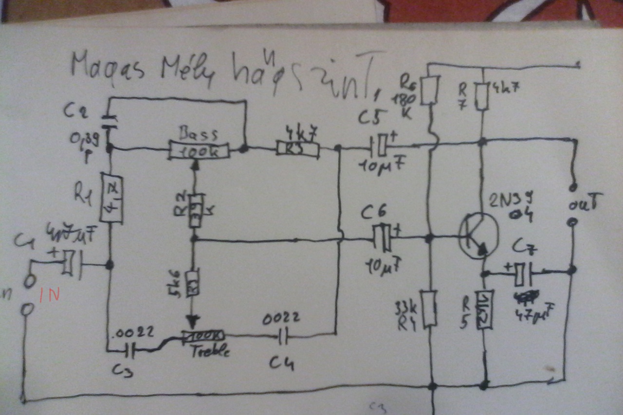

A google megválaszolja a kérdésed.
A magas-mély állítást hangszínszabályzónak hívjuk. Íme egy egyszerű kapcsolás.

(#) luigi71 hozzászólása Máj 3, 2017 /

(#) pucuka válasza luigi71 hozzászólására (») Máj 3, 2017 /
Egy ilyen áramkörnek alapból nagy csillapítása van. Gondold meg, maga a hangszín szabályzó az passzív áramkör. Ahhoz, hogy pl. 10 dB -t ki tudjon emelni, ahhoz először 10 dB -t csillapítani kell, hogy a mély (magas) hangoknál beállítható legyen a 0 dB csillapítás. Tehát középállásban, egyenes átvitelnél legalább - 10 dB kell csillapítani. Ezeket az értékeket csak a példa kedvéért mondtam, az egyenes frekvencia átvitelhez tartozó csillapítás érték -20 dB körül szokott lenni. Ezt a bemeneten, kimeneten erősítő fokozatokkal pótolják.
Vagy kevés az erősítés, vagy kevés a meghajtó jel szintje. Ezen a potméterek értékének megváltoztatása nem segít.
(#) luigi71 válasza pucuka hozzászólására (») Máj 3, 2017 /
Köszönöm.Megpróbálok kitalálni valamit rá.

(#) reloop válasza luigi71 hozzászólására (») Máj 3, 2017 /
Szia! Hová kötötted a hangerőszabályzót? Tippelem a hangszínszabályzó elé. Mögé kell!
