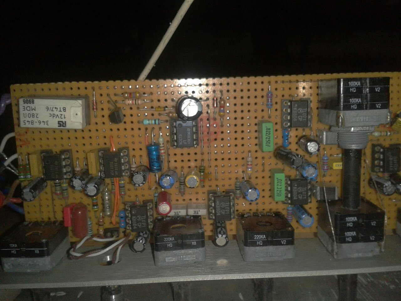

(#) reloop válasza kory24 hozzászólására (») Feb 20, 2013 /
Ezt jobb lett volna nem látni
Ezek egy műveleti erősítőt tartalmazó TL071-esek, ha jól látom.
Szerk.: nem mintha rossz lenne, de ezen csak a készítője tud elmenni.

(#) kory24 hozzászólása Feb 20, 2013 /
a 8 ból 7 igen meg van egy M8836 LF 412CN gondolom itt halt meg valami és vitte magával a 4558CP-t 8752-t? (Én villanyszerelő vagyok, nem sokat értek hozzá, hogy ilyenkor mi van, meg, hogy ki kivel van) Végülis a lényeg, hogy veszek 2 db olyan IC-t amit kimértem, belerakom, kipróbálom, ha megint ellövi, akkor nem használom ezt a "kis" panelt hanem egy hangerőszabályzó potit építek be, és egy eqval csak az alacsony frekit engedem át. ( tudom az nem ugyan így vágja a frekit), de mégsem engedhetek rá 12kz-et a mélynyomóra. Vagy veszek 7db TL071et meg 1 M8836 LF 412CN-t és kicserélem. jobb ötletem nincs.

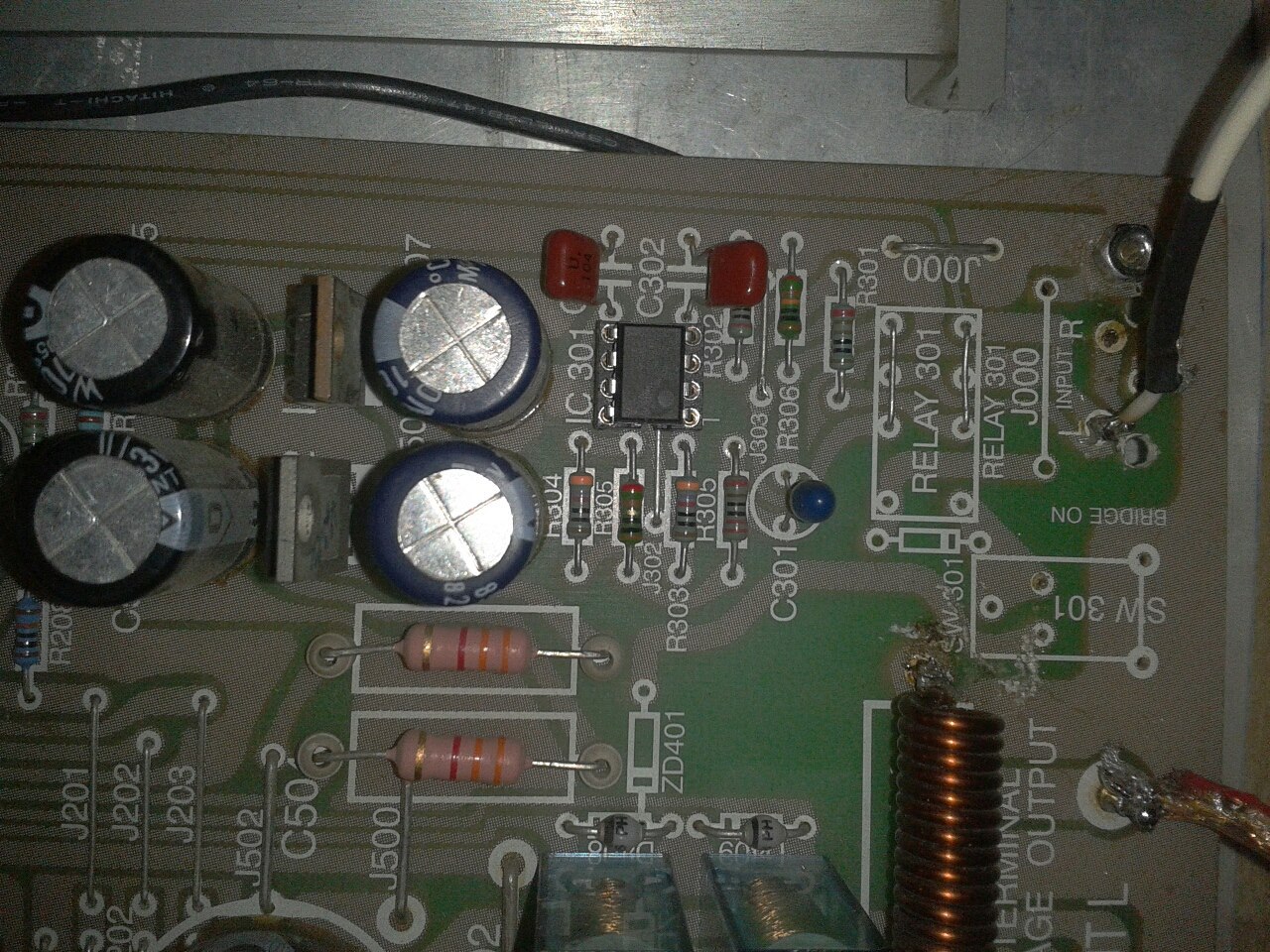

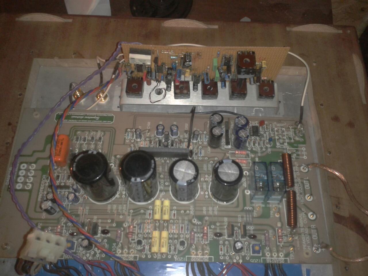

(#) kory24 hozzászólása Feb 22, 2013 /
így vannak külön a panelok.
(#) reloop válasza kory24 hozzászólására (») Feb 22, 2013 /
A 4558 valószínűleg a hídhoz szükséges fázisfordítást végzi. A vezérlés nélküli oldal kimenete megfelel egy testpontnak, ezért hallod híd kapcsolásban szólni.
A nagy lapos (meghajtó) IC-nek mi a típusa?
(Neki volt már egy lábtörése) most is ezzel az ICvel kezdtem az ellenőrzést.
Az STK nem nagyon tudja ezt a hibát előállítani.
Térjünk vissza a 4558-ra. Ha azt kiveszed nincs sustorgás, és a a híd egyik oldala szól. Ha visszarakod hibásan működik az erősítő, sőt talán az egyes lábán ennek is ott a tápfeszültség.
Kérlek fotózd le a panel azon részét amin látszik ez az IC és a szabályzó panelból jövő jelkábel, alkatrész és forrasztási oldalról egyaránt.
Végre átlátom a működését . A negatív feszültségstabilizátor beforrasztása elég gyalázatos. Kérlek mérj feszültséget testhez képest a 4558 negyedik és nyolcadik lábán. Félő a 4-en nincs ott a -12V.
