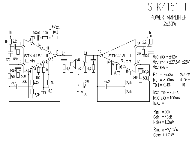

Szeretnék csinálni egy erősítőt.Van egy tda 1554q-m de mivel az havonta megy a kukába, ezért szeretnék egy másikat. Leginkább egy STK4151-re gondoltam, mert elég kicsi a torzítása, és a 35w nekem,és a szomszédoknak is bőven elég. Esetleg ismeri valaki ezt az erősítőt?Szépen szól?
Adtam nekik pontot, jó lesz így?
![]() Amugy a végfok hogy áll? üdv
