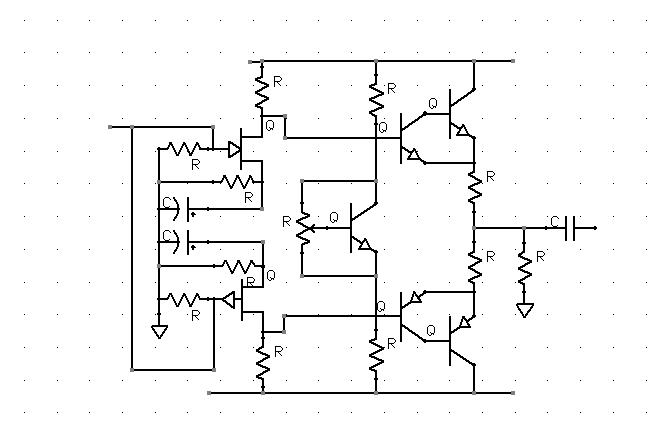

Mit szóltok az alábbi rajzhoz??? Hiányzik az elejéről még a diferenciálerősítő, és a negativ viszacsatolás!
NA befejeztem!
Itt a teljes rajz! Mi a véleménytetek?

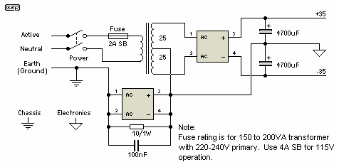

Más téma! Nem tudtam hova tegyem a kérdést, de! Az a helyzet hogy gitárerősítésre használok egy TL082-es előfokból és egy TDA7294-ből álló erősítőt! Működik meg minden csak iszonnyatossan búg! Mi a fenét tudnék vele csinálni! Persze nincs bedobozolva, csak csak úgy hevernek a panelok egymás mellett összekötögetve. Megcsináltam csillagpontosra, de így is nagyon (számomra) hangos. Főleg ha feltekerem a hangerőt: inkább a zúgás lesz hangosabb mint a gitár. Persze a gitár hangosabb, de ha az nem szól akkor királyul hallani az a bizonyos 50 Hz-es zúgást! Mit leeht itt csinálni? JAh azt hozzáteszem hogy a trafóm sima EI. Az szórhatja a hullámokat? De már kipróbáltam hogy jó messze tettem a trafót az erősítő részektől, meg vezetékektől de úgy is zúg! Segítsetek! Köszi. Peti.
Helló!
Gerjed! Javaslom tegyél mindent NYÁK-ra! De az is lehet a probléma hogy nincsen leföldelve! Nem igazán elég csak a pufferek hidegpontjánál összekötögetni... Le kell a hálózati dugaljon keresztül is földelni!! Ha igy sem múlik el a búgás, akkor próbáld meg az analóg jel vezetékén az árnyékolóharisnyát, és a testet összekötni egy 100nF-os polarizálatlan, stiroflex, vagy kerámia kondin keresztül... Ja és a TL082 őt cseréld ki, mert ez sztereó. Tegyél bele helyette TL081-et! Ez egy nagyon jó kis fet bemenetű cucc... PEACE
előfok kapcsrajz hol van?
van bemenő ellenállása?? mutassad a kapcs rajzokat pls üdv

3 nyákon: előfok, vég, és az egyenirányítás a kondikkal! Hát ha leföldelem a hálózati földre akkor csak hangosabb... az nem jóó. a gitár és az előfok és az előfok és vég között olyan kábel van hogy 1 ér + árnyék, ami maga a test! Tehát ahogy kell! De ezt a 100 nF-os kondisat madj kipróbálom..... A TL082 2x van használna tehát mono marad az!!!

De a hangszín szabályzást máshogy oldottam meg! A bemenő ellenállás pedig érdekes mert nincs! Kivettem mert akkor halkabb lett..... (asszem, mert már rég volt...) Jah és a diódák sincsenek benne, de az részletkérdés Halisztok
Az r3 a bemeneti ellenállás, az semmit sem zavar ott ám! annak az a dolga, ha bevan kapcsolva a cucc és a gitárt nem dugodbe, akkor NE szedjen össze minden zajt a bemenet.!

TE az 1 Megásról beszélsz?! Én az R1,R2-ellenállásokra gondoltam. Azok nincsenek ott!

Ha ugyanarról a tápról megy a cucc, akkor próbáld meg úgy, hogy az előfok és végfok között az árnyékolt kábel árnyékolását csak az egyik panelon kötöt be. Lehet, hogy ez okozza a földhurkot. (Láttam már gyári áramkörben is ilyen megoldást, valszin ez a testhurok elkerülése miatt van)

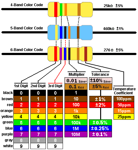

Remélem tud valaki segíteni! Szóval: Beszereztem egy Quad-405-öst, de mivel mono, ezért csinálni akarok egy másik oldalt is... Ezzel eddig nincs semmi problémám, viszont megvettem hozzá az alkatrészeket... Az IC-vel, a tranyókkal és a kondikkal nincs semmi baj, viszont az ellenállások kikészítenek! Hogy is mondjam... úgy látszik én már újabbakat vettem, mert első látásra színte egyik sem egyezik meg azzal ami az erősítőben van! Hogyan tudnám ezt a problémát megoldani? Esetleg van valami színkódfejtő progi? Vagy mérjem meg mindegyiket egyenként? Teljesen kivagyok! Kérem segítsetek!!! Előre is köszi!
Ez nem arra van kitalálva, hogy az ember szeresse őket
Egyszerűen csak egyszer meg kell tanulni a színek jelentését, és onnantól már te vagy a király... |
